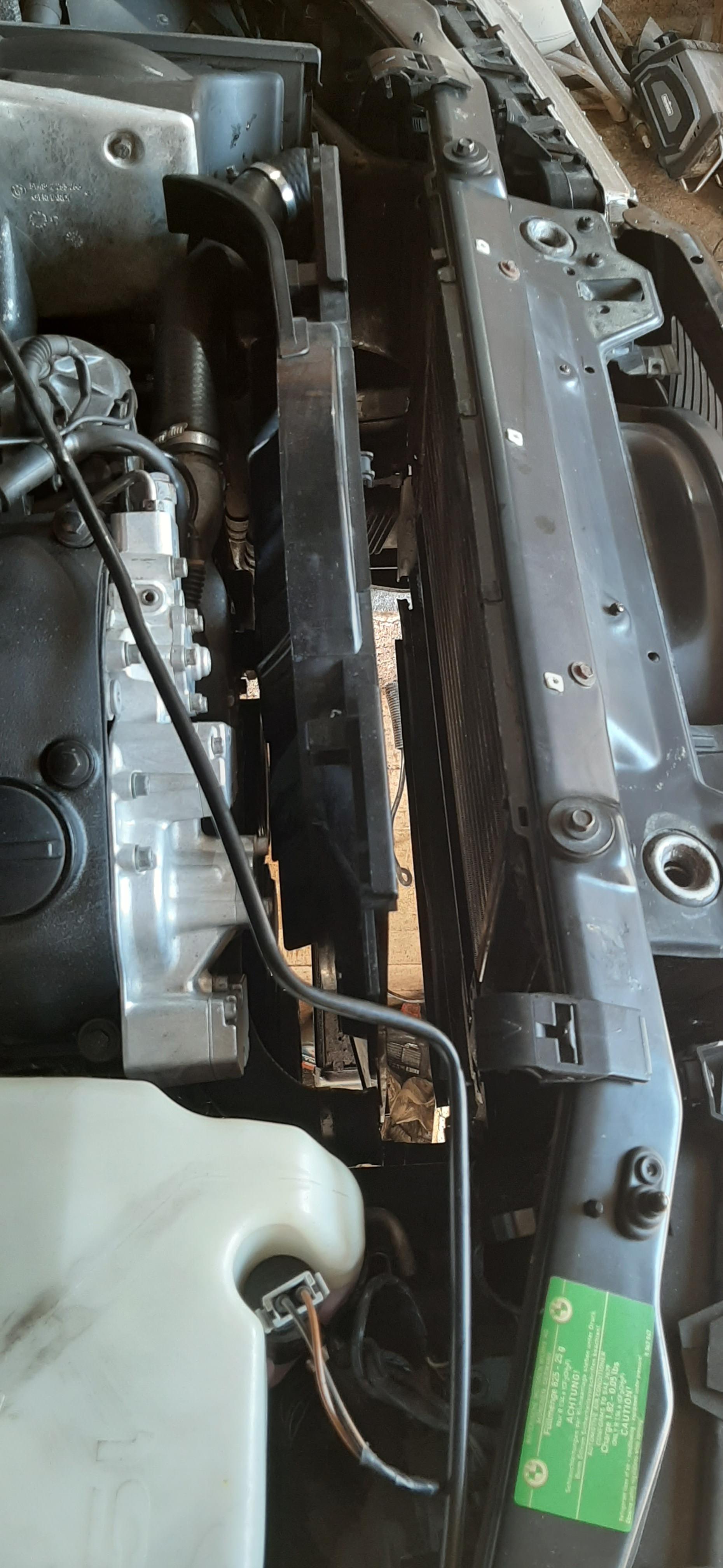

Par contre il fait assez chaud et je me suis rendu compte que mon ventilo électrique devant le radiateur ne s'enclenche pas...   et au ralenti elle se met a chauffer..
Savez vous ou se trouve la sonde qui déclenche ce ventilo??
c'est celle sur le coté du radiateur , il me semble

Merci ACS3, je pense que mes pertes de LDR venait aussi de la.. ( surchauffe légère au ralenti et quand on arrète l'auto le liquide sort par le petit tuyau du bouchon )
Aussi quand j'enclenche la climatisation pas de ventilo électrique non plus ..
je vais donc changer tout d'abord cette sonde

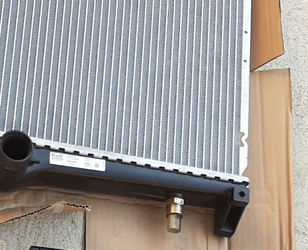

Sonde de déclenchement ventilo commandé..
Ce bouchon de ldr j ai lu des posts la dessus ...
Faut le serrer à fond et un quart de tour en arrière ?
J ai l impression qu il n est pas assez serrer? en faisant comme ça
Et du coup une fois sur deux le liquide sort par le petit tuyau du bocal ( remarque avec mon ventilo à l avant qui tourne ça le fera peut-être plus)
Je vais sûrement le  changer... aussi

De rien
le bouchon tu le sert normalement et c’est tout
son dispositif de soupape est prévu en interne
Salut, tu peux aussi tester ton ventilateur de climatisation.
car celui ci sert à la base pour refroidir le radiateur de climatisation mais en cas de chauffe du moteur il peut servir en « urgence ».
si tu l’a jamais vu se déclenche surtout avec la climatisation allumée il est peu être grillé.
met en direct du 12volts dessus tu sera vite fixé.
