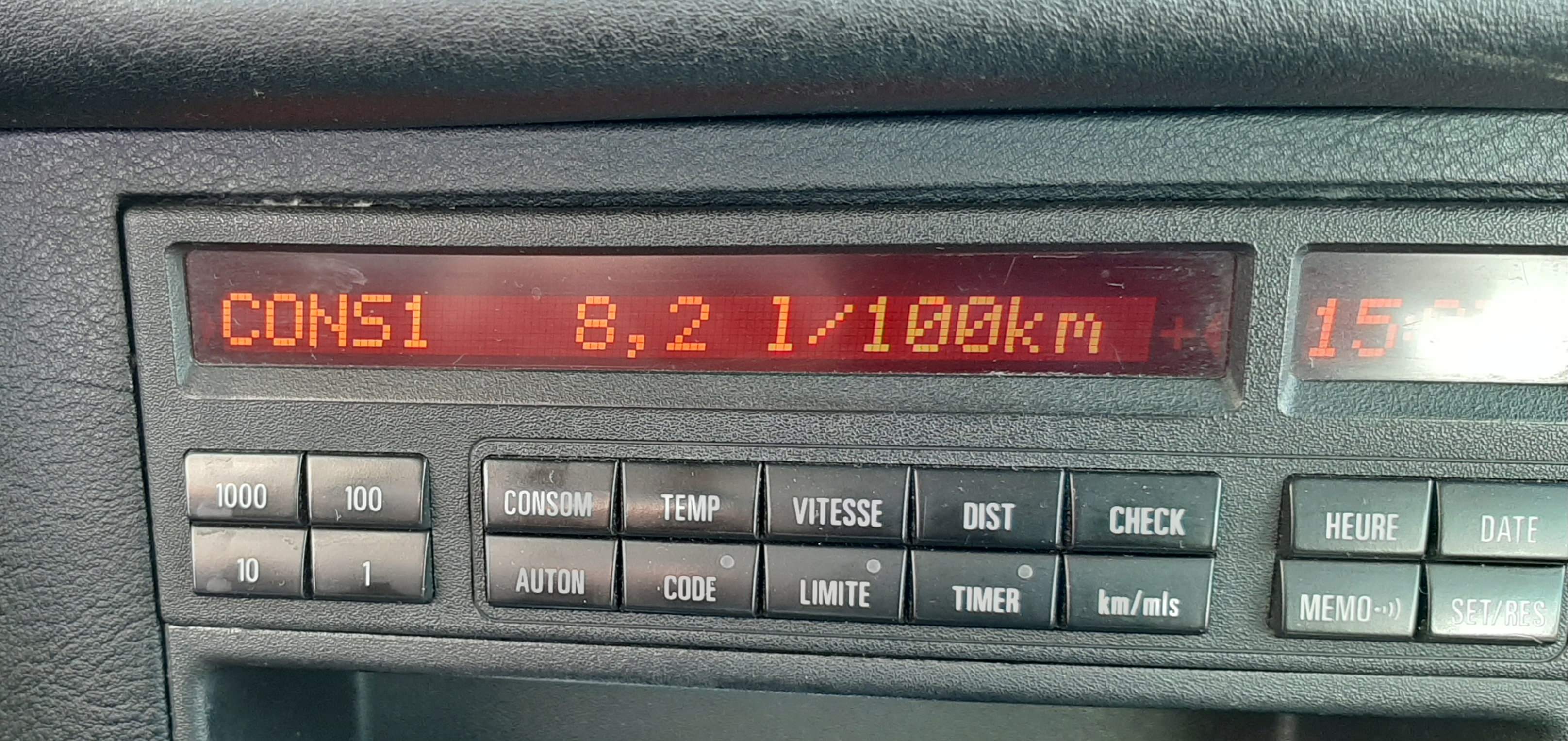

Au retour après 500km et 80% autoroute voici la consommation affichée....
A faire paaalir de jalousie une E46..?
Apres 100km j etais même descendu a 7.5l/100 ( je précise l ordinateur de bord est juste )
Je pourrais encore descendre un peu en consommation avec un filtre KN je pense ..
