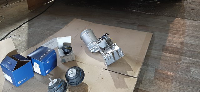

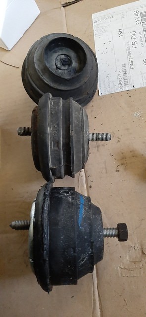

@ACS3m a conseillé de changer mes sb moteur
Je vais m y camper quand même car pas prévu pour le moment de retour en Normandie
Qq pièces achetées..

Il était temps mon carter touchait quasiment la crémaillère ...

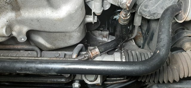

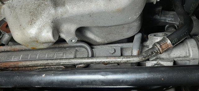

Petite question on le voit sur la photo ça suinte au niveau des durites D.A
Que faire ? Tout changer?
Aussi bocal?
Si quelqu'un a la ref de la durite qui comprend la tubulure pour refroidir le liquide ?
C est celle la qu il faut prendre en 3.0 ?

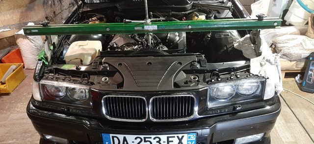

Bon j en suis ici
J ai déjà fait sur ma précédente E36 3.2 mais je fesait les coussinets
La du coup je pense moins de truc à enlever? Niveau triangles etc
Bon on verra bien en tout cas c est assez propre la dessous
Modifié par PP21

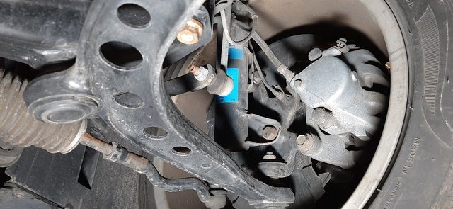

il était plus que temps pour mes Silen  blocs moteur...
un arraché et tassé et l'autre tassé ....
Remontage dans la foulée j'attends le tarif des pièces de D.A et Zou..
ça se fait très bien, juste le SB coté échappement .. ( j'ai enlever le support moteur complet pour le devisser tranquille a la clé a choc)
Pour ta fuite de DA faut bien voir d’où ça vient. Pour moi ça vient d’un joint torique, voir d’un joint cuivre, c’est rare que ça vienne d’un sertissage.
voir ça vient du bocal de DA comme 99% des bmw, et ça coule long des durites.
nettoie bien au nettoyant frein que ce soit nickel, et regarde régulièrement.
