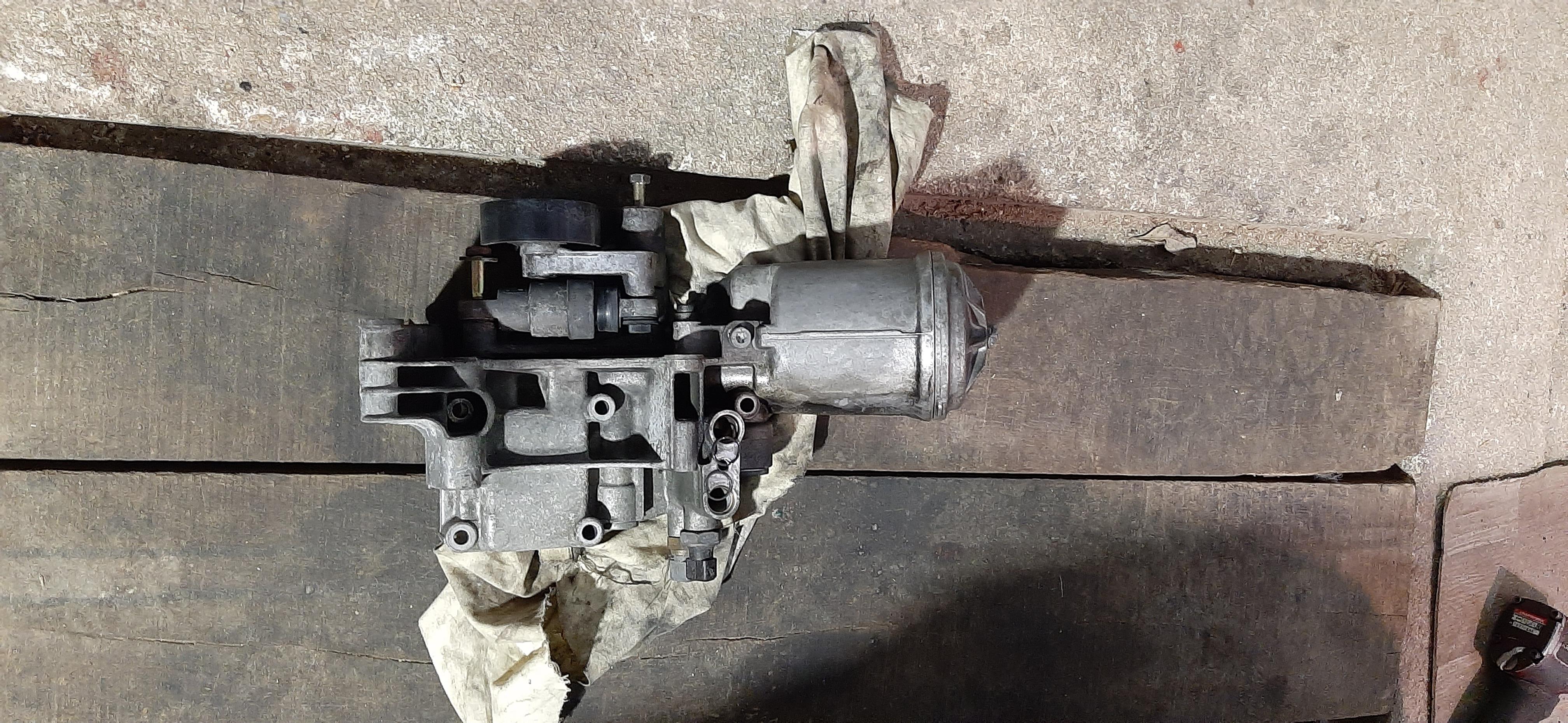

Voila la pièce qui m a embêté lors de mon dernier voyage!! ( huile qui chauffe pas assez sur route et trop en montagne..)
J attends mes dernières pieces
commandées pour tout remonter...

Il y a 10 heures, PP21 a dit :
Pourquoi l'huile chaufferait trop en montagne ?
Si elle ne chauffe pas assez sur route c'est que le calorstat reste ouvert en permanence, et que l'huile va au radiateur ?
Donc pour moi, à moins que je ne comprenne pas bien le fonctionnement du porte filtre, le changement de ce dernier ne résoudra pas ton soucis de surchauffe, si ? Puisqu'en principe le passage de l'huile sera déjà celui "optimisé" pour son refroidissement.
Il y a 6 heures, Gabs94 a dit :
C est le thermostat a l l'intérieur qui est faiblard dans mon cas ..
Il s ouvre un peu et trop tôt ce qui fait que sur route ou autoroute ça monte à 90 péniblement
Alors qu en montée de col il faut une grande ouverture pour un passage grand ouvert vers le radiateur huile.. qui ne se fait pas du coup  et ça chauffe
Comme ce thermostat ne se détaille pas faut changer tout le porte filtre..
