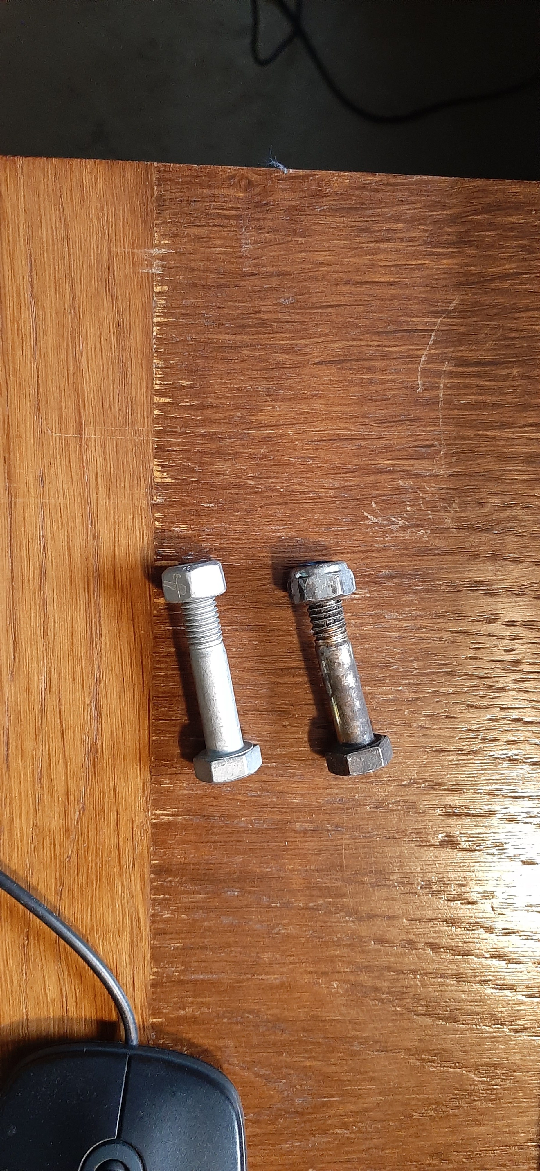

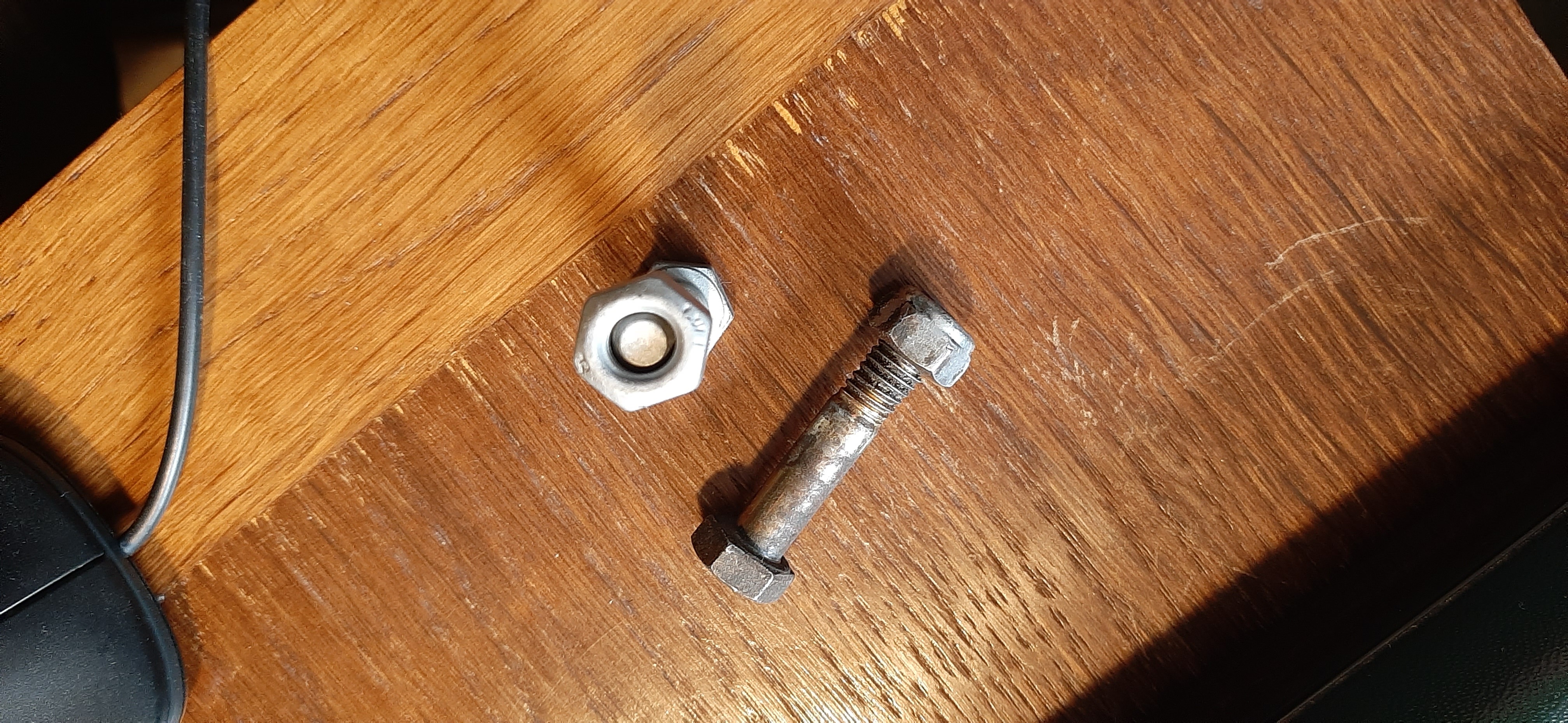

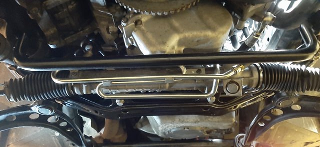

Donc j ai pu avoir cette vis et l'écrou autobloquant pour ma jonction crémaillère .. ( merci jp)
D ailleurs c est la première fois que je vois ce genre d écrou ( ovalise pour être autobloquant)

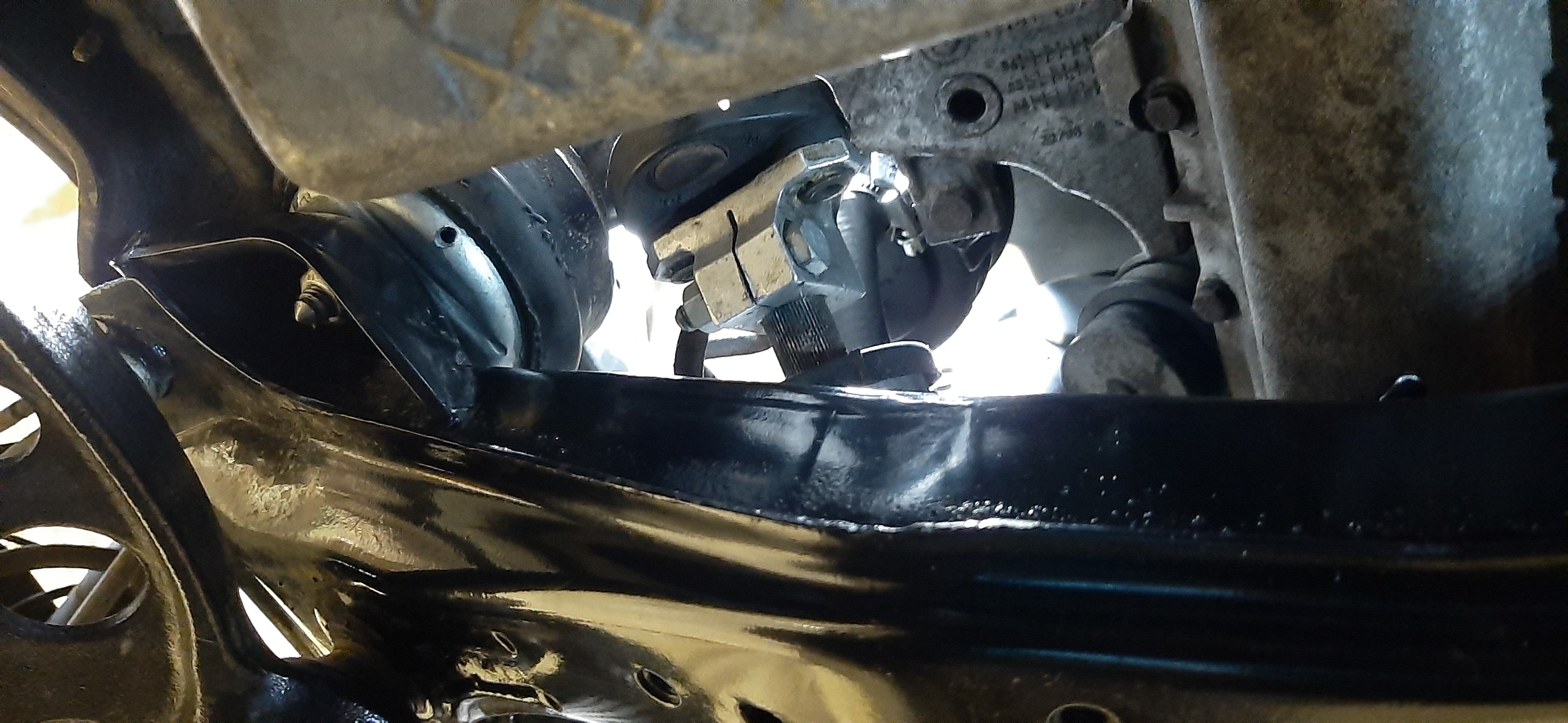

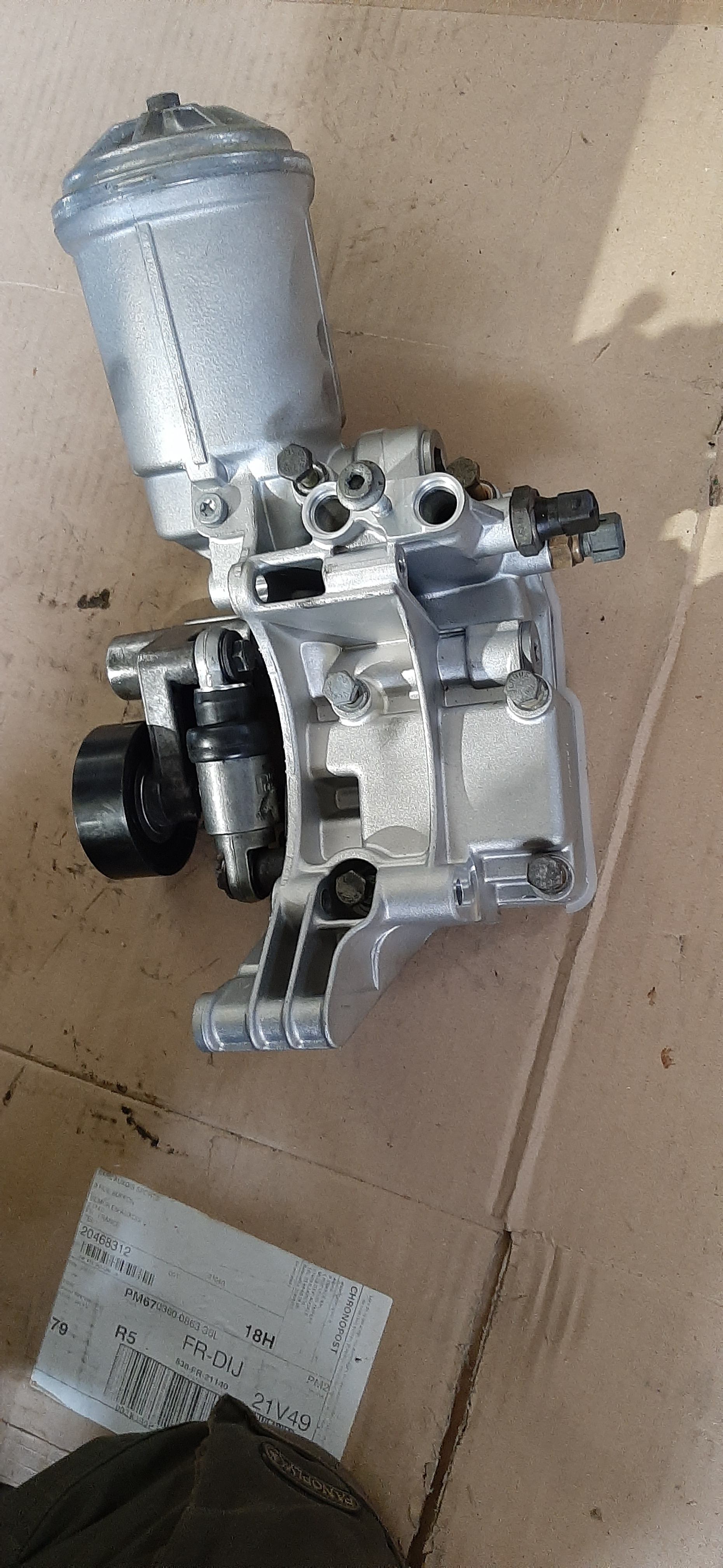

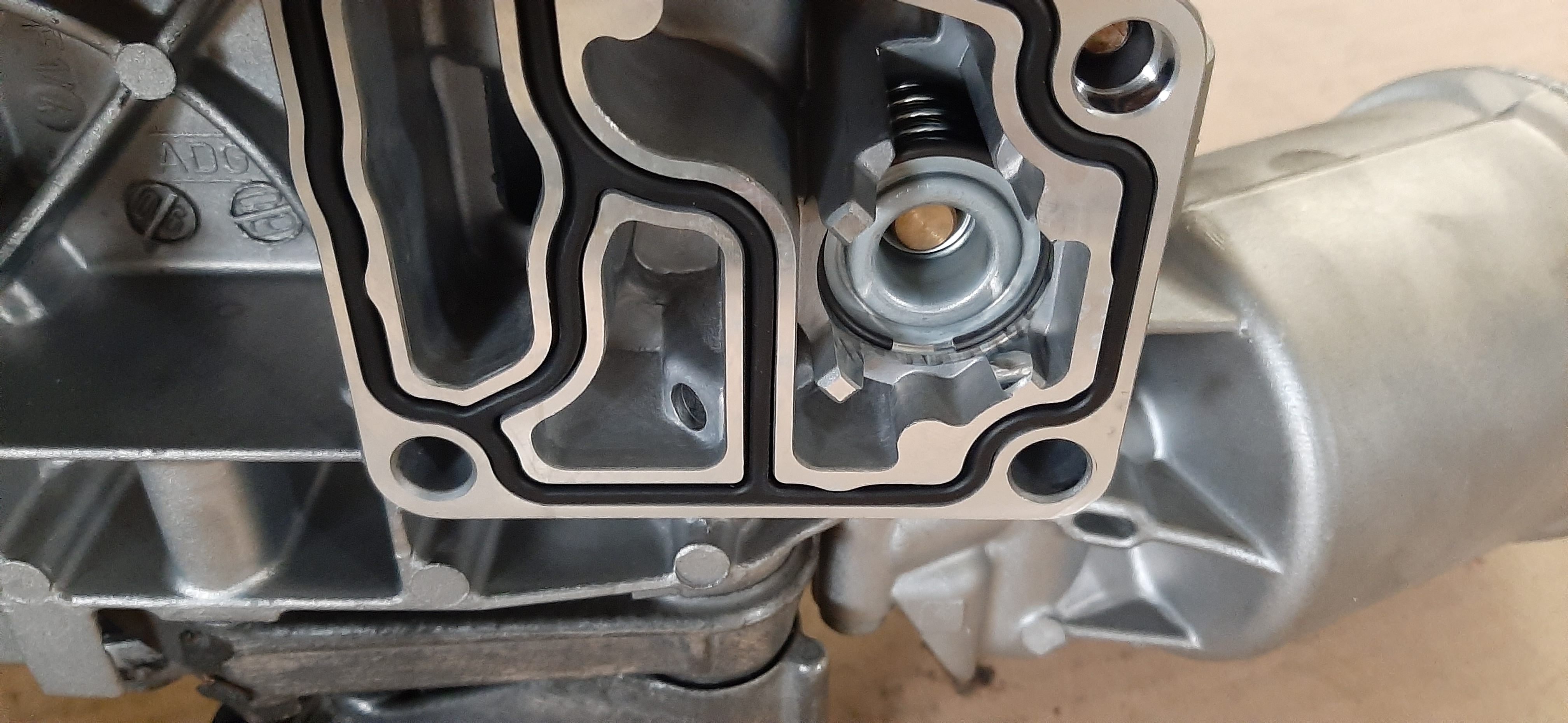

La petite pièce ds le porte filtre qui pose problème..

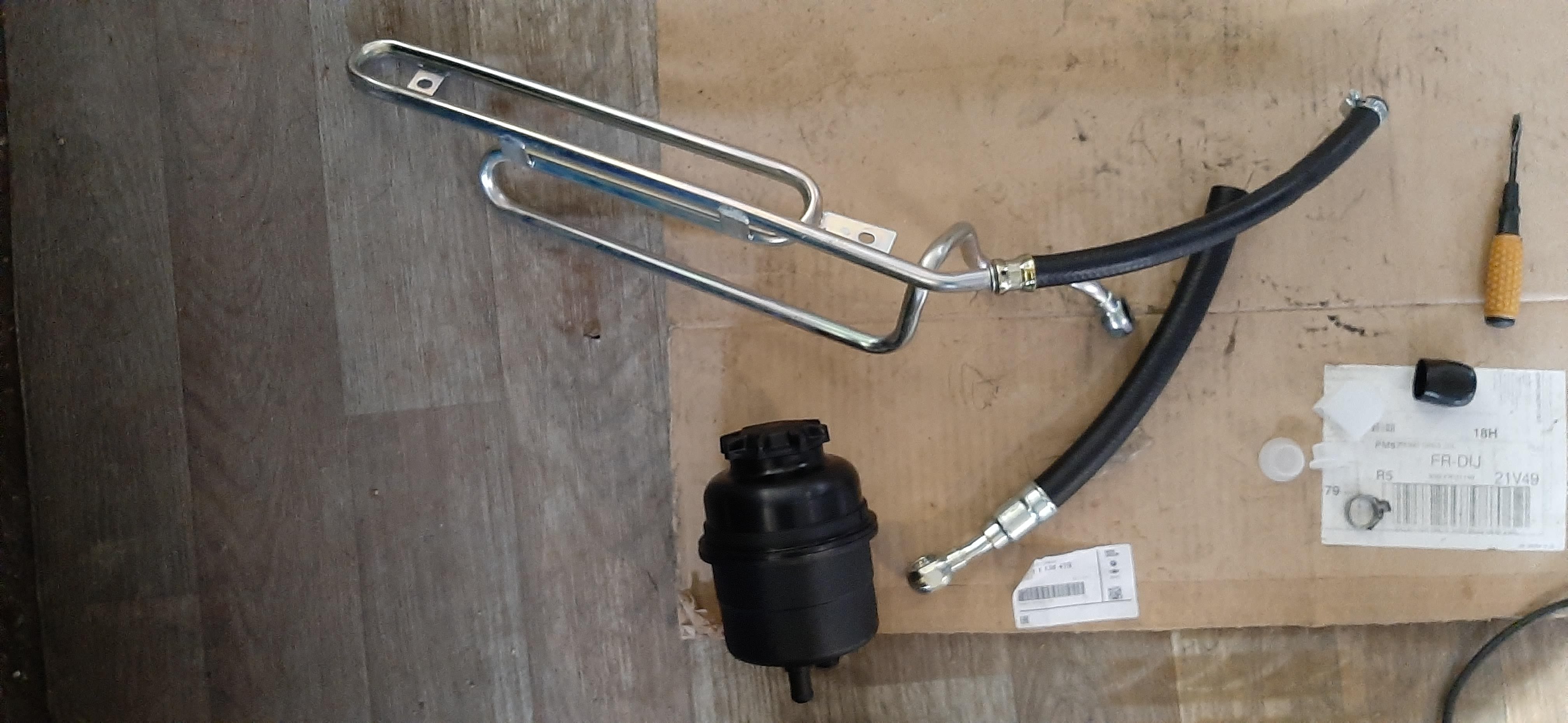

Verdict pour ma fuite D.A sertissage faiblard et bocal qui fuit ...
Remontage des pièces neuves
Remontage des éléments sur le porte filtre et changement du tendeur automatique ( même symptôme que @Fredovitchau même kilométrage)
remontage en cours démarrage prévu cet après-midi de la bête
Combien a coûter le serpentin de DA et bocal car je dois remplacer les miens ? D'avance merci
Remontage cet après-midi. Je recommande le changement de ce tendeur automatique ! Ça n a plus rien à voir!
Plus de bruit de courroie à froid etc...
Quel bonheur! Le moteur tourne mieux et plus rond plus de petites vibrations parasites, température huile opérationnelle
Alors le serpentin 3.0 est à 95 € de mémoire et le bocal 29.34 €  ttc  mais tu peut en prendre chez un revendeur

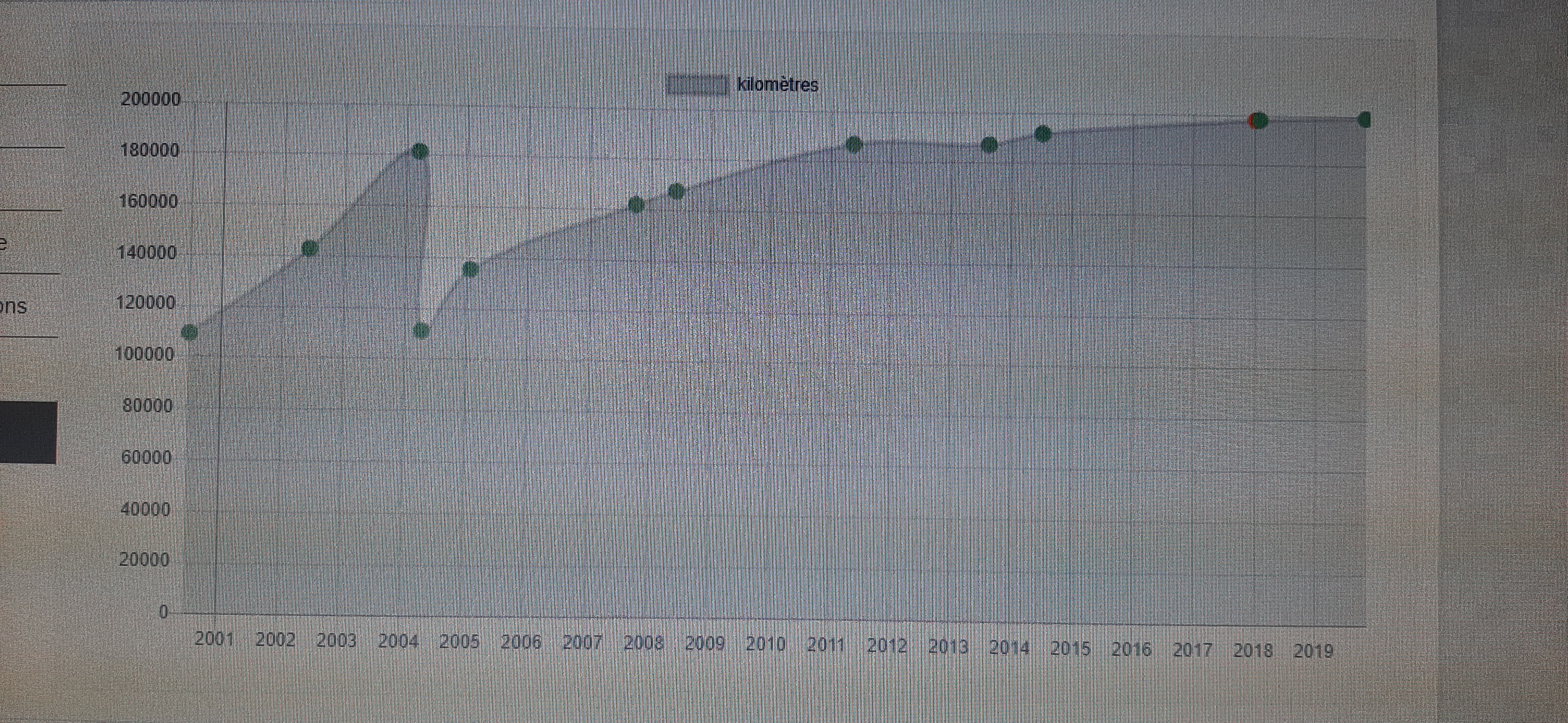

Parce que hier soir, je découvre histovec et je me lance a regarder pour mon auto ... ( je vous conseil pas :ptdr:)
Ben Pour faire court ( je dévellopperais plus tard) j'ai des factures depuis 2006 de mon auto et environ 140 000km)
Je partagerais les infos d'histovec en 2004 un ct est passé  à 181 000 km et 2 mois plus tard elle a passé un autre controle a 111 000km 🥶  je croise vite fait au moins 2 proprios dans cette période et j'ai pas de carnet ni de factures ni de controle de cette période ni avant ..
Donc pour faire simple et rapide mon auto aurait 270 000 km !🥶   ça fait sauter de joie ce genre de nouvelles :W

Il y a 1 heure, PP21 a dit :
Alors Je vais peut-ètre renommer le sujet " mon beau collier 3.2"
C'est tout a fait possible sur le papier après vu l'état de l'auto et des factures que j'ai déjà ça parait bizarre quand même (mick a fait les coussinnets a 200mkm donc 265 mkm supposé réelle et ils étaient  neuf et d'origine..(d'ailleurs sur ce post)
L'embrayage a du étre changer a 160 000km soit 225 000 km supposé réel ... etc etc je suis perplexe:-P
@ACS3 a vu mon auto et a fait le vanos et jeu au soupapes sur une auto qui devrait avoir 265 000 km en réel ... je sais plus..     soit il y a eu un problème de saisi kilométrage ( et du coup sur au moins 3 CT ou..)
bon possible si c'est vrai j'ai un beau collier autour du cou, après ça me gène pas j'avais pas prévu de le vendre mais ça dégoutte légèrement ce genre de choses voyez vous

Oui c'est sur maintenant je vais le demander ... après j'ai quand même des doutes sur l'exactitude des kilomètrage en rapport avec les anciens CT  ( J'ai les versions papiers et ça ne correspond pas au kilométrage sur l'histovec..)
Parce que redescendre le compteur de 70 000 km c'est quand même fort ...
Faut que je creuse tout ça ...

C'est peut être une erreur de saisie au ct non?

Oui et non  (je partagerais le diagramme) car il y a 2 CT avec 2 augmentations de Kilométrage avant une chute de 70 MKM..  je penche pour une erreur de saisie sur le dernier chiffre et une descente de kilométrage moindre mais de combien? ?  on ne le saura jamais ...
Les points verts sont les passages au CT  hors J'ai le controle technique de 2005 et 2006 et le kilométrage ne correspond pas ... ( a 3000 km près de mémoire..)  et ce qui est bizarre C'est en 2004 2 CT a 2 mois d'intervalle
