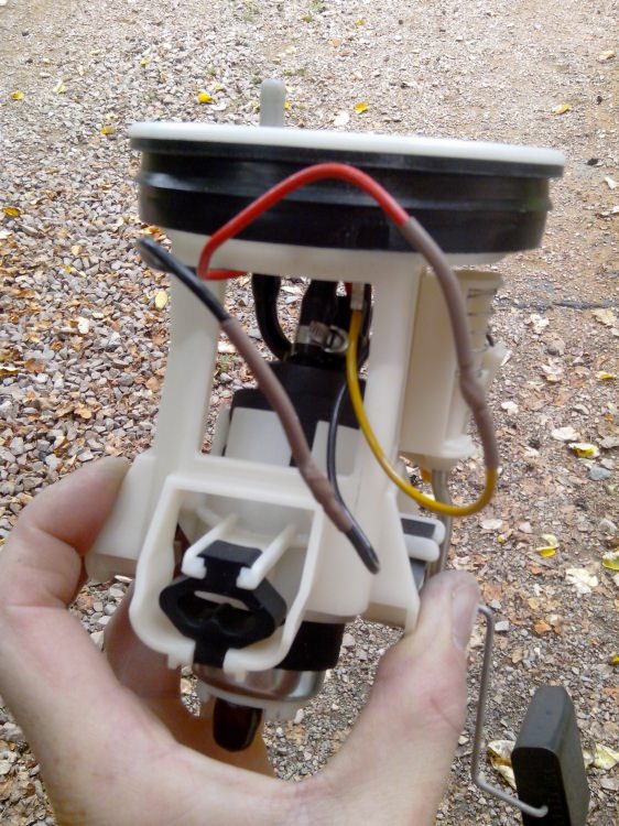

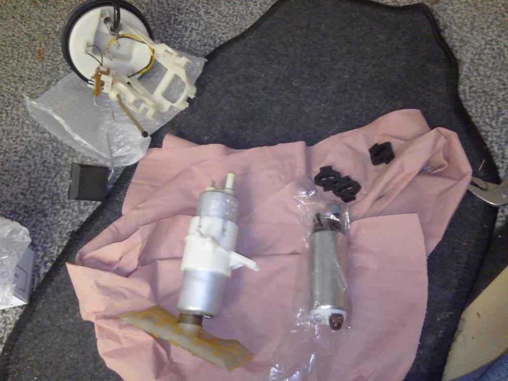

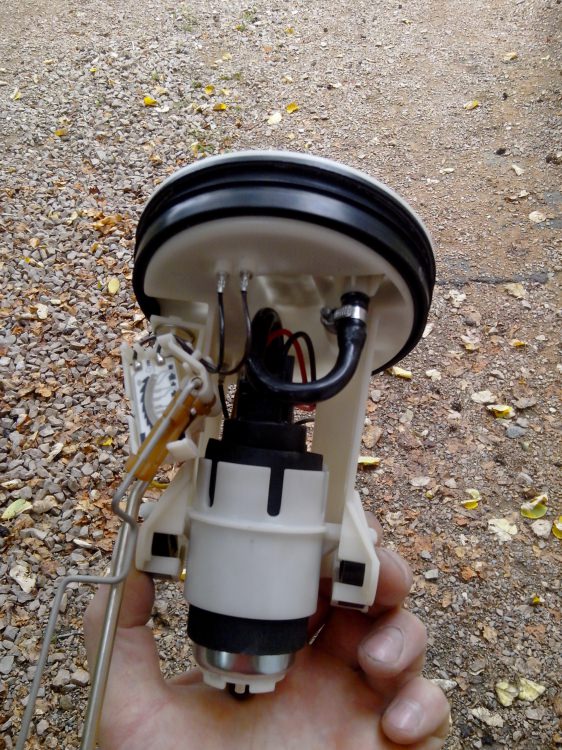

Le fusible de la pompes essence à grillé une fois donc montage d'une pompe neuve walbro comme ça je suis tranquille

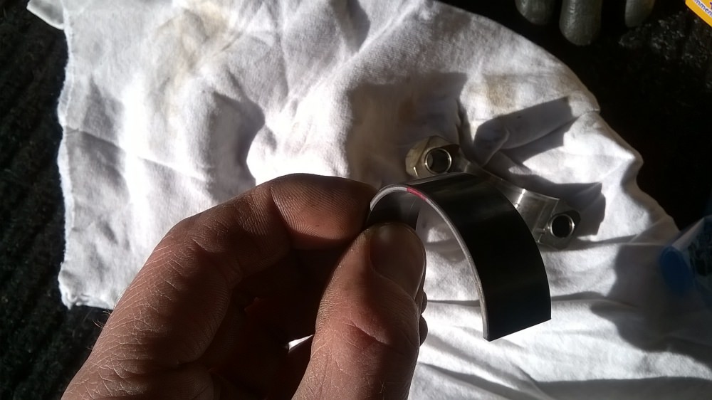

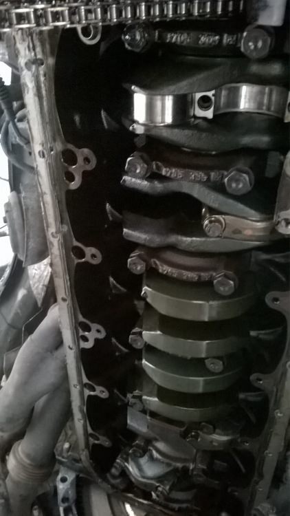

allez un peu de nouvelles

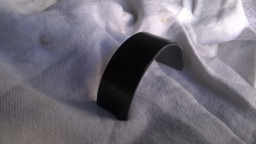

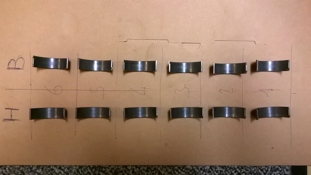

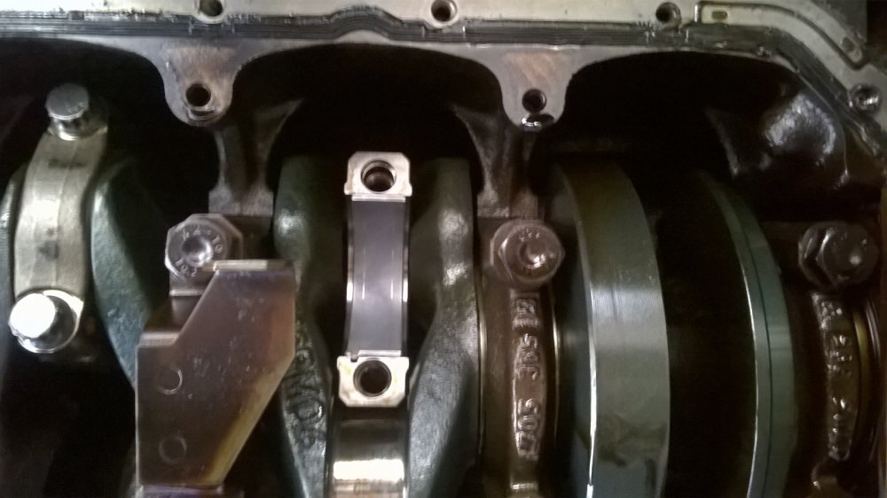

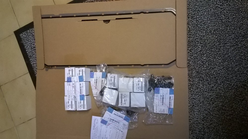

donc remplacement des coussinets
agréablement surpris ils ne sont pas vilains pour 196000km
les rouges
et les bleus
j'en profite aussi pour finir la rénovation du train avant
Modifié par mick24
C'est les quels les coussinets neuf????:perenoel::perenoel::perenoel:
Tres bon boulot mick ! Pas excessif le prix des pièces non plus. Ils sont vraiment en bon etat tes anciens. Comme quoi les 3L2 E36 sont quand même moins touché que les autres modeles.
merci ,c'est sur que quand on voit les e92 ca fait peur

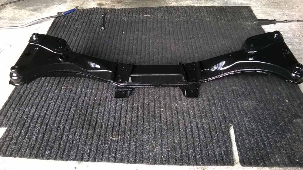

Ya pas à dire les ///M3 E36 c'est de la très bonne mécanique très robuste comme on en fait plus malheureusement, de plus belle restauration mick24.:nickel8:
merci il reste encore du chemin pour qu'elle soit fini mais ca avance doucement: une fois le train avant fini place à la peinture
oui déjà à l'époque elle était plus fiable que certaines concurrentes (996 notamment)
peinture époxy? tu mets un apprêt?
non , la peinture époxy se fait sur matière brute ...
Good job :nickel8:
il y a 13 minutes, ACS3 a dit :
 Dans ce cas il faut que ce soit de la vrai (poudre + four) ou alors la version 2K (base+durcisseur) c'est pareil? J'ai trouvé un sableur pas loin de chez qui propose ensuite peinture époxy, donc je me renseigne avant
c'est de la polyuréthane 2k  (avant sablage et appret )
tu peut effectivement utilise l'époxy en 2k ou aussi en poudre avec passage au four
 Donc pour la 2K il faut un apprêt?
moi j'en met car c'est de la teinte de finition tu a sinon des peintures qui font également primaire mais je n'ai pas testé
le top reste l'époxy cuite au four
ah oui, je n'avais pas compris! tu as mis de la polyuréthane 2k et non de l'époxy! faut que ça me monte au cerveau!
