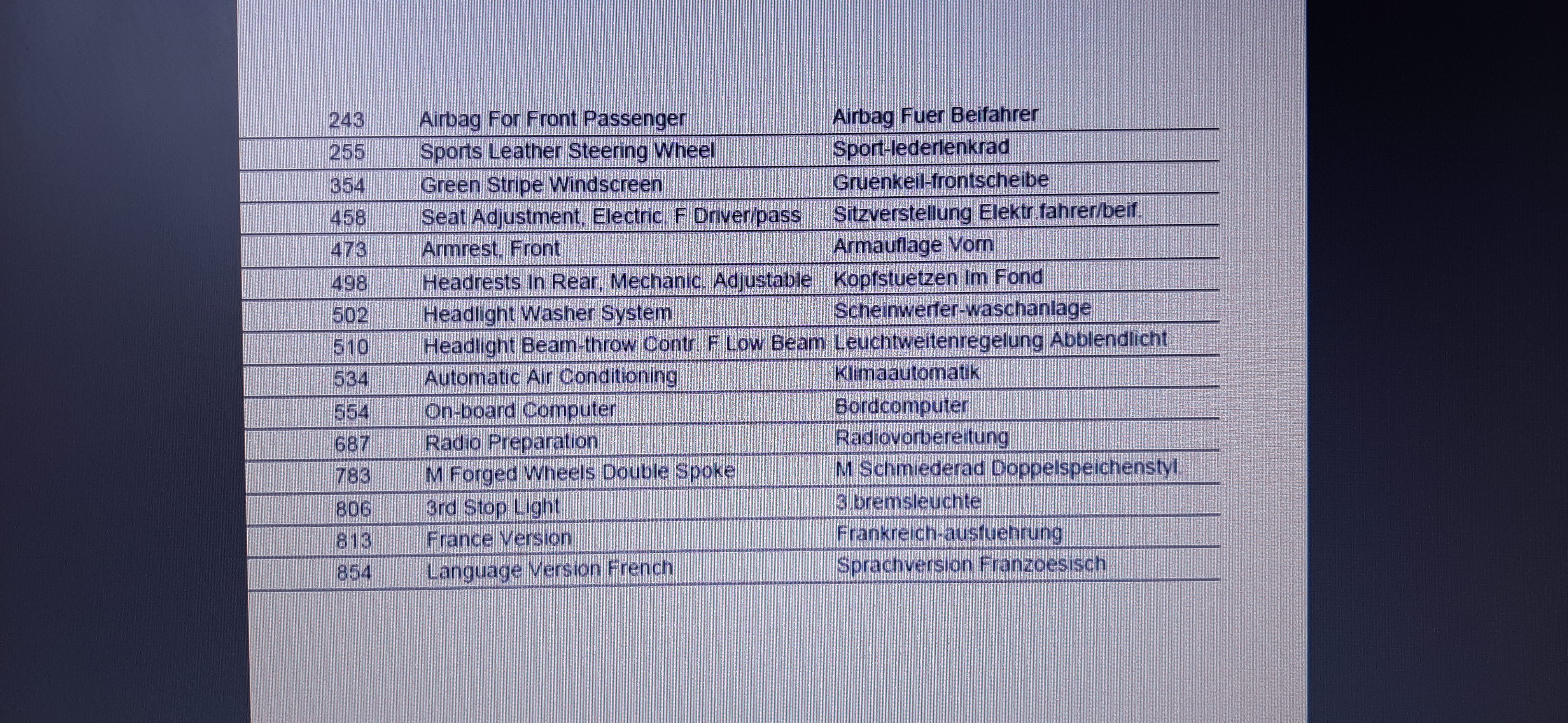

tu fait un vin decoder ... et tu verra en quelle langue la notice a été livrée ...
ton odb , les touche sont en français , heure ou uhr ... autom , ou diztans...
Et le couvercle de la boîte à fusibles, regarde en quelle langue c'est.
à l’instant, zz_90 a dit :
aussi :nickel:

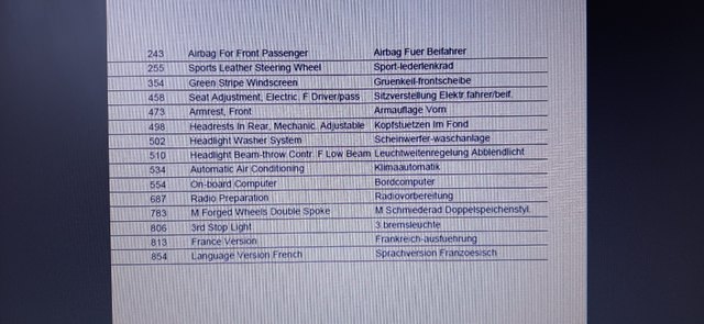

Je viens de télécharger le vin décoder et de tout regarder
Tout est en français ( sur le vin, ordinateur de bord , boite à fusibles ) d ailleurs elle a été livré avec ces jantes actuelles..
Donc un escroc bien de chez nous qui a descendu le kilométrage via un log de diag par exemple

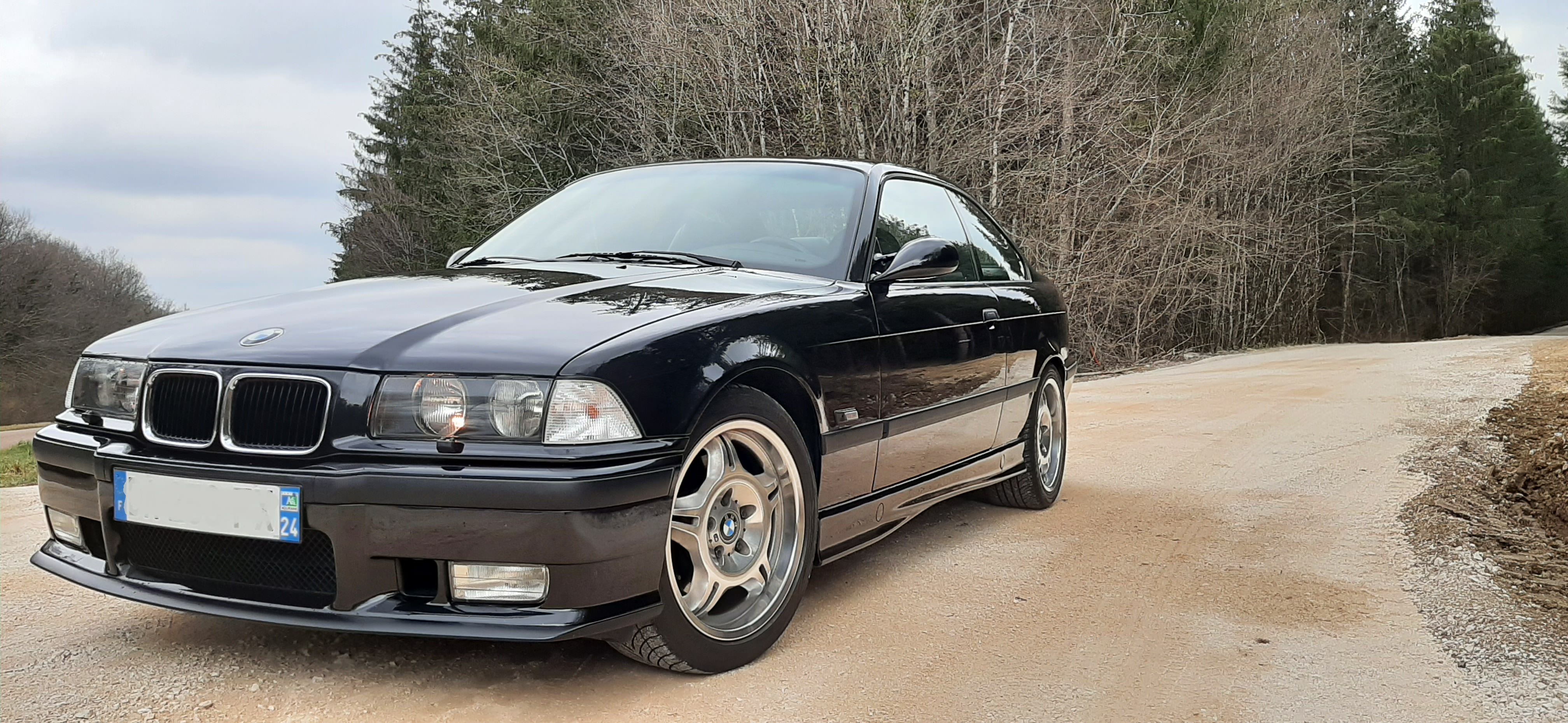

Bon la mamie se porte bien pour ces 274 000 km ! quel projet pour cette auto...😏 rouler en daily jusqu' a 400 000km et après la coursifié :W20210305_154217.thumb.jpg.de6135ad1ce74948b1a0f1376e2e3b0a.jpg
