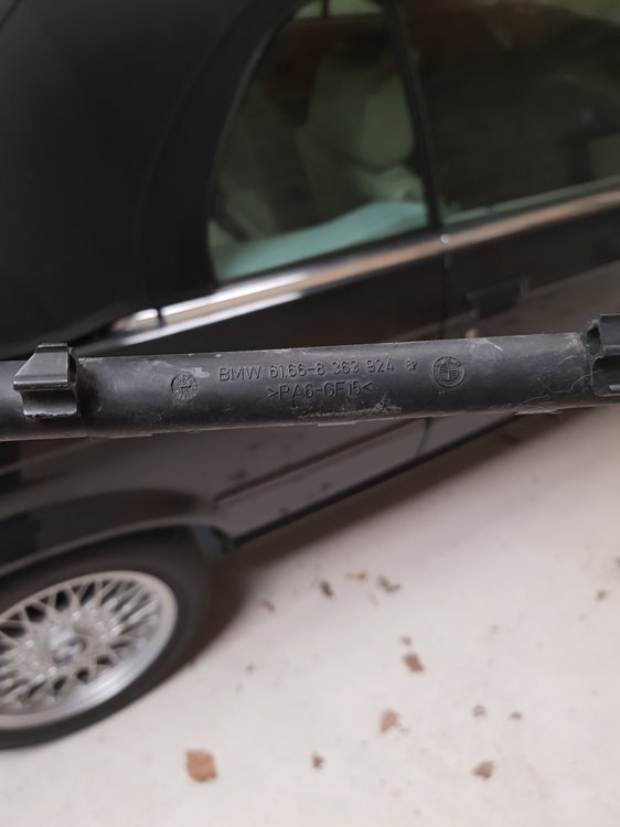

je cherche la référence de la pièce en plastique qui est fixée le long du vérin droit du capot (pour maintenir le faisceau et le tuyau de lave glace)
si quelqu’un pourrait m’aider à la trouver ?

merci  super
le mien est cassé pareil
  • Schlauchhalter 3er (61668363924)

pièce 16 il fallait la voir... merci encore

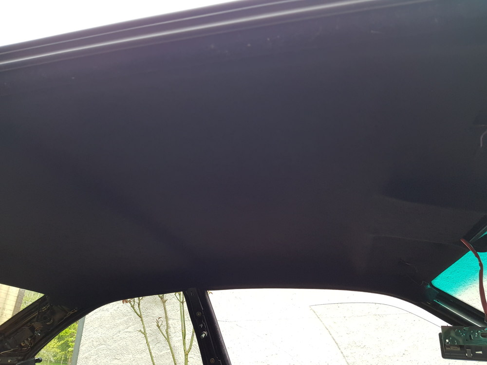

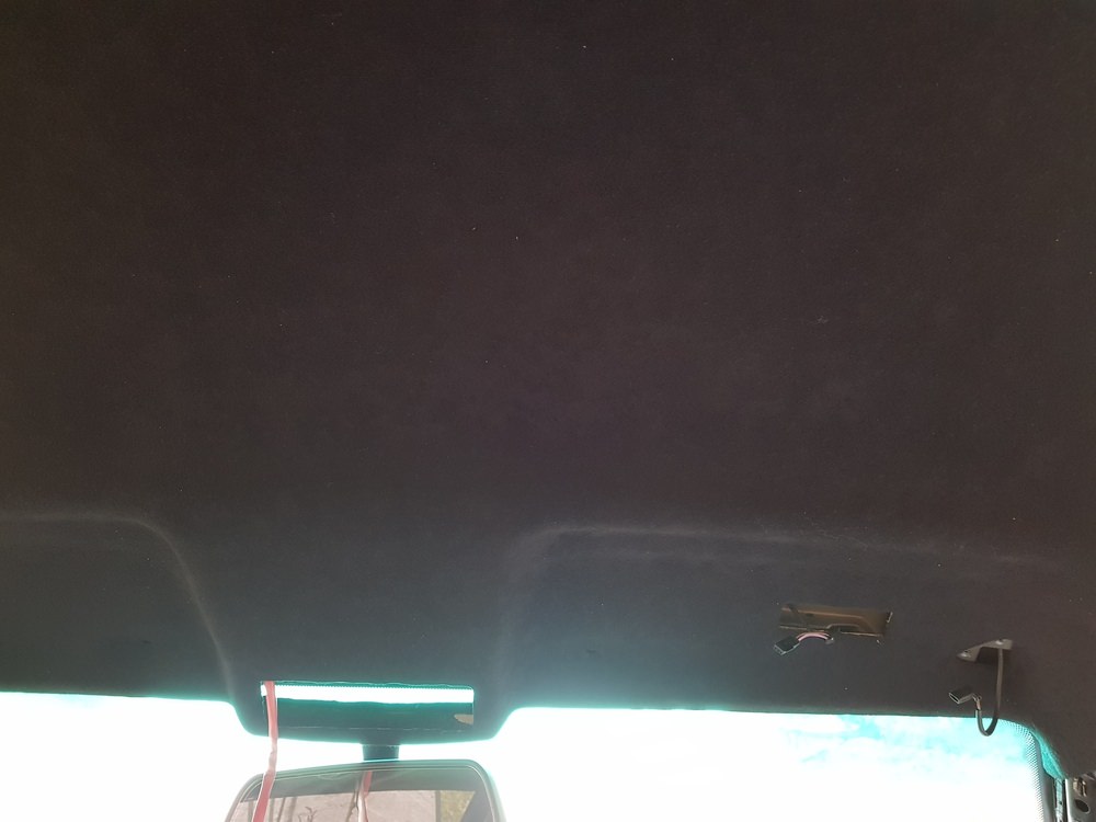

aujourd'hui réception du ciel de toi ,restera les panneaux arrières et la plage à remonter

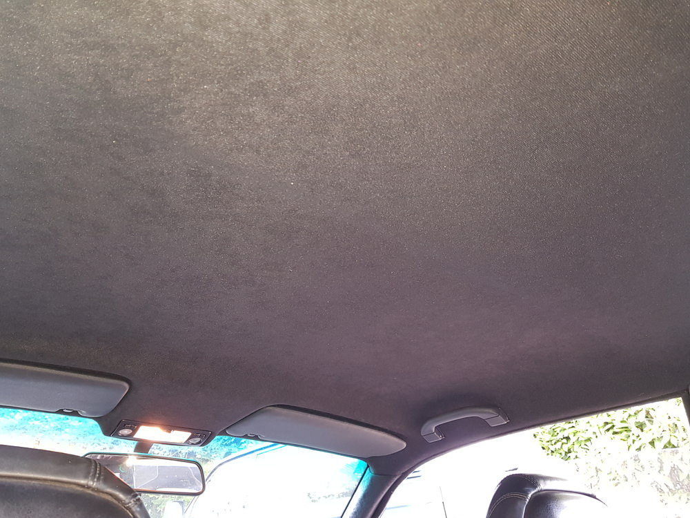

voilà c'est remonté. ainsi que les lèches vitres neuf.
j'ai réfléchis je vais m'en séparer
ca rend bien tu as pris quel matiere pour ton ciel de toi
 c'est le tissus (sam 03) pris chez la boutique du tapissier .bon il n'a rien avoir avec celui d'origine en fait mais au final c'est pas trop mal
Salut,
le résultat pour le ciel de toit est vraiment bien. C'est reparti pour 20 ans :nickel8:

J'ai regardé sur la boutique du tapissier, quelques références semblent intéressantes, notamment la SAM 02 plus gris foncé que la SAM 03 noir que tu as pris Mick et qui pourrait mieux convenir aux nuances bi-ton gris/noir de mon habitacle.
Question @mick24 tu as également refait les 2 montants de baie de pare-brise ou bien ils sont restés OEM ? on ne voit pas de diff sur ta photo.
les 4 montants ont étés refait .
j'avais également hésité avec le sam02 mais mon ciel était plus proche du noir que gris anthracite
