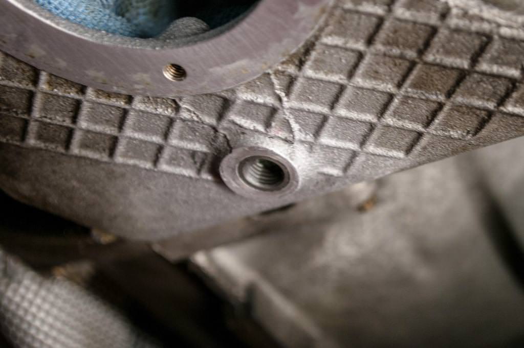

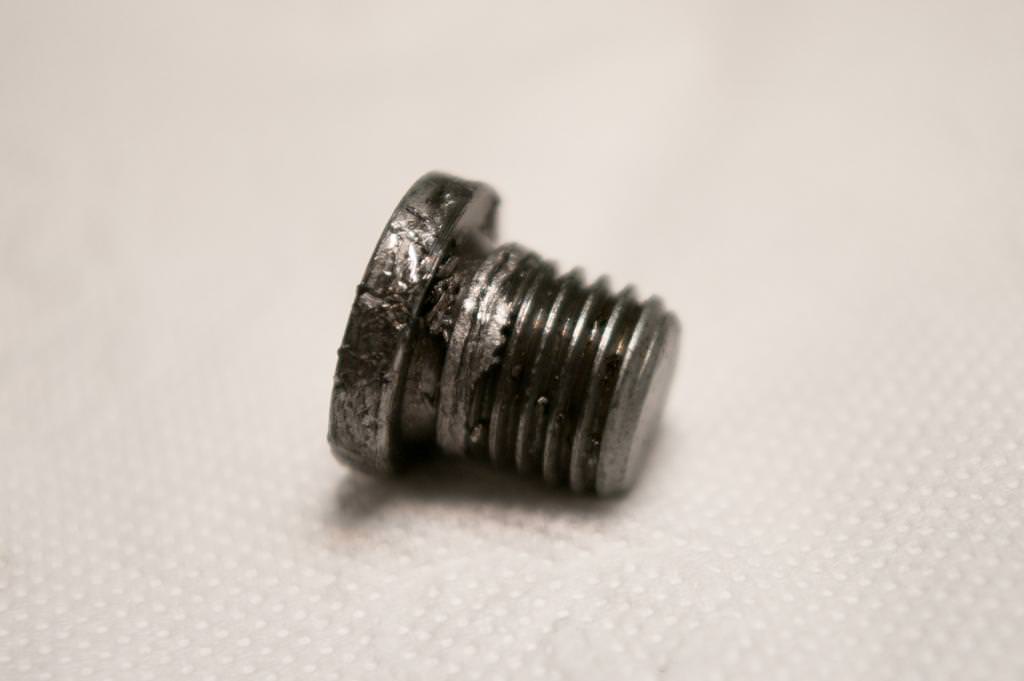

Vous connaissez certainement la fameuse histoire du bouchon de vidange qui tourne dans le vide...
Problème bien connu quand on a des filetages en alu... mais qui est souvent causé par un mécanicien pressé ou pas très doué.
Bref ! J'ai donc voulu vidanger récemment ma E46 et impossible de sortir ce satané bouchon de vidange !
J'ai essayé d'appliquer une force sur le côté en pensant que ça accrocherait un morceau de filetage en bon état...
J'ai tenté de faire levier avec un petit tournevis, au niveau de la rondelle, pour faire pressions vers le bas...
J'ai coincé le bouchon dans une pince, en devissant et en tirant...
Pas moyen de le faire sortir... (pourtant il tourne facilement)
J'ai envisagé la perceuse mais il y a peut-être un moyen plus propre ?!
Peut-être qu'il y a une technique ou un outil spécial ?
(PS : mon message n'a pas pour but de savoir comment réparer le filetage, etc.)
post-16551-0-89137600-1435601703_thumb.j

Perso, je ne perce pas et je change le carter inférieur...
comment_720556
Le changement de carter coûte un bras, et ça n'est pas une solution durable à mon avis (un jour le filetage sera à nouveau abîmé et il faudra à nouveau le changer...)
Je vais poser un Time-Sert. Le filetage sera beaucoup plus solide et durera beaucoup plus longtemps. Tout en conservant la taille d'origine pour le bouchon.
Mais là on s'écarte du sujet.
Admettons que je change le carter, il faudrait quand même évacuer l'huile avant :)

Pour foirer ce filetage, ils doivent serrer le bouchon au petard c'est pas possible...
Sinon pour le sortir il te faut un genre de petit extracteur à 2 griffes (ou le bricoler) et beaucoup de patience

Faut virer la plaque alu ta aucune place pour bosser dessus a l'aise et puis la si c'est foiré le carter alu bye bye a mon avis tu vas pouvoir le changer... ces bourin sans déconner!

Je serai toi si je devais percer le carter pour essayer de rattraper le bouchon je sortirai le carter déjà que le bas moteur est sencible si en plus ta de la limaille dedans pas bon! Enfin c'est mon avis :)

sinon, à la barbare, tu soude une tige fileté sur le bouchon et arrache à inertie, un coup avec l'arrache et un demie tour au bouchon, un coup sur l'arrache et un demie tour au bouchon , etc
Mais pas trop méchamment car un carter alu, ça casse très facilement :oui:
puis je ne vois pas trop l'intéret car il te faut tarauder par la suite est sans démonter le carter, il n'y a rien de mieux pour casser un moteur bêtement.

Peut être avec une pince étau agrippée à font en tournant et tirant...

Bon courage et comme dit plus haut je démonterai le carter pour pouvoir travailler dessus.

Si tu ne veux vraiment pas changer le carter, il te faudra d'une manière ou d'une autre descendre le tiens, c'est pas très dur ! Ensuite percer le bouchon et retarauder pour mettre un hélicoil ou retarauder plus grand.. Mais honnêtement c'est du bricolage. Sinon tu peux en trouver un d'occasion via Leboncoin, il y a pas mal de sociétés qui revendent de la ///M en pièces. Un neuf doit tourner autour des 700 - 800€...
