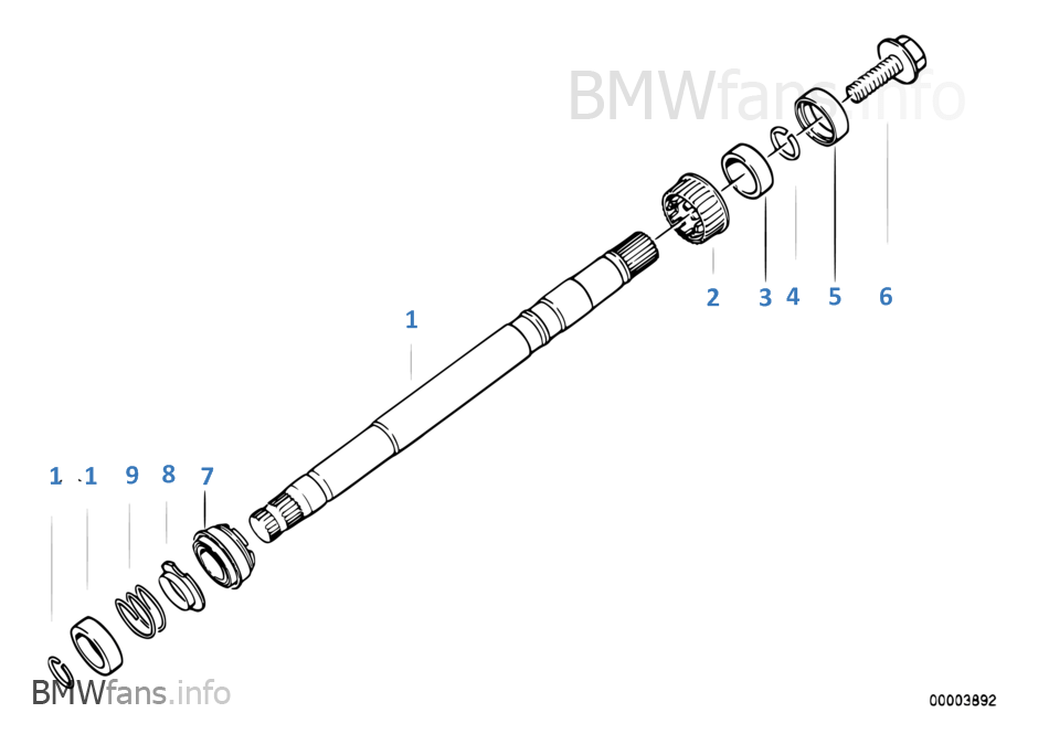

je viens de changer la pièce 32 31 1 158 835
c'est le roulement en haut de la colonne de direction , ça coute environ 10€ chez bmw ... et ça change tout !!!
c'est du bonheur ,volant retransmettant une direction plus vive et précise , meilleur retour d'info , plus (-)  de vibration ni de jeu ...
c'est la pièce 2

c'est un roulement à billes ( acier) mais les cages sont en plastique ... j'ai même retrouvé des copeaux de plastique en dessous ... preuve que ça s'use ...

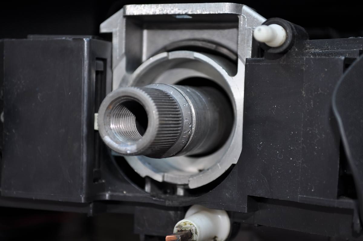

 Donc après avoir déposé le volant, il y a une 1ère bague ( une devant le circlip et une derrière ) ensuite virer le circlip qui maintient la 2ème bague et ensuite le roulement, ça sort tout seul en utilisant un tournevis plat dans les encoches :
