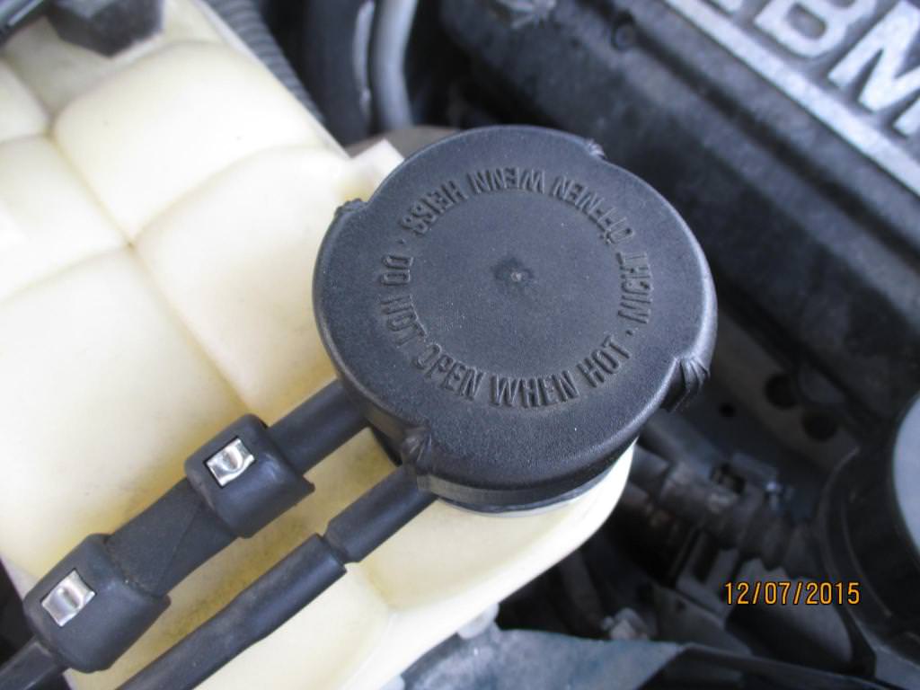

 Photo du bouchon de 330D que j'ai faite ce matin
notez qu'il n'y a pas de canalisation du liquide lorsqu'il déborde, ça dégueule sur le vase, tout simplement.
