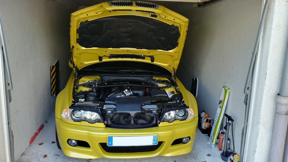

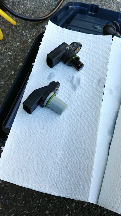

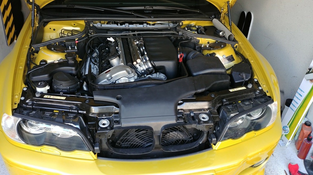

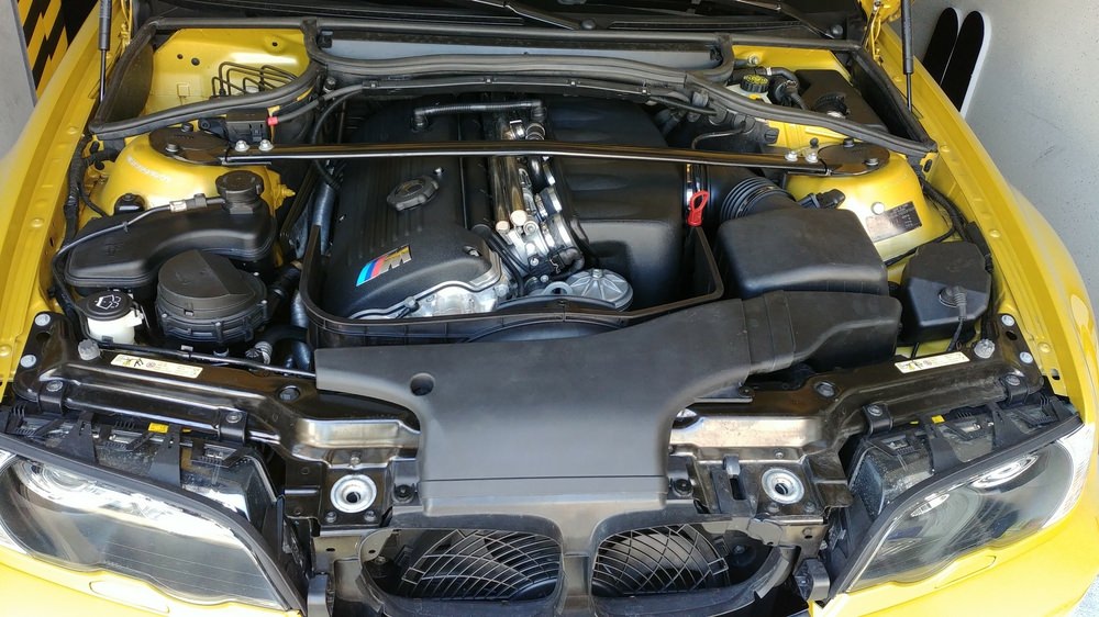

Capteur changé, je confirme que c'est galère à démonter. Il m'a fallu 2h pour enlever l'ancien et mettre le nouveau.
Je testerai le bon fonctionnement du moteur dimanche ou lundi, je vous tiens au courant.
J'ai déjà plus de voyant, c'est déjà cela.
20190419_151041_HDR.jpg20190419_151047_HDR.jpg20190419_160744.jpg20190419_160805_HDR.jpg
Modifié par -JM-
le genre de taf , que lorsque t'a fini ... et que ton pote te tel et te demande si tu peux pas le faire sur la sienne , bin tu raccroche direct :W
C'est exactement ça, en plus j'ai perdu un embout allen pour cliquet en 5mm. Il est tombé au fond du moteur. Je l'ai laissé et j'en pris un autre, à force d'accélération et de freinage il finira bien par partir du fond et à tomber sur la route ?
Pour info, ce week-end j'ai testé la M sur plusieurs trajets de différents types, le remplacement de capteur fonctionne, je n'ai plus de voyant qui s'allume. Je suis content, voilà un problème résolu facilement.
