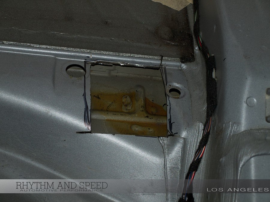

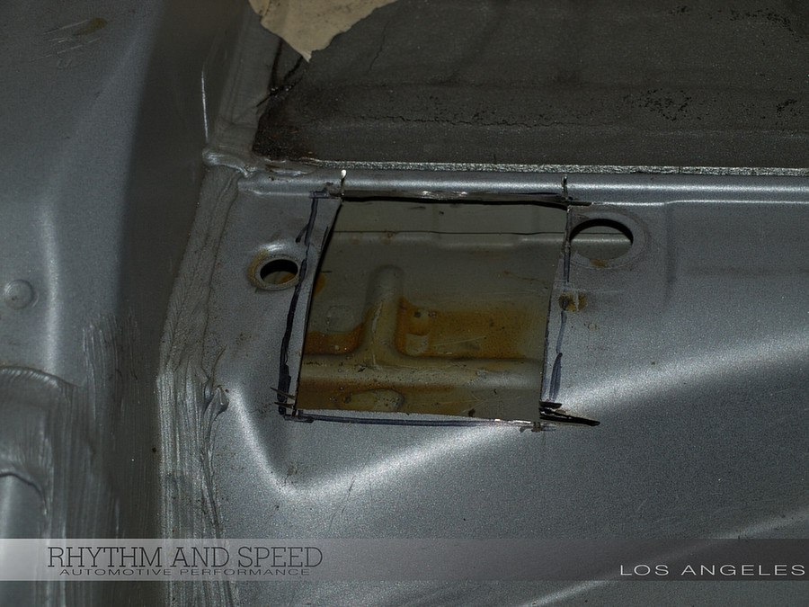

Une petite question sur les plaques de renfort châssis pour M3 E46, sur les photos, on voit bien où se positionnent les 6 premières plaques grâce à leur formes et leurs trous mais je ne voit pas où se positionnent les 2 carrés pleins ?
Avez-vous une idée ?
Je vais faire monter les mienne et je voudrais pouvoir renseigner mon mécanicien.
Merci ;)

je pense que c'est comme tu as dis, c'est pour renforcer a l'intérieur des jambes de fixation..
Ca ce soude dans le coffre, perso je les ai pas mise (en preventif, donc aucun interets) Je doit avoir une photo d'emplacement des plaques au pire
D'accord, donc ça serait l'étape où l'on doit découper le coffre pour accéder au châssis du dessous mais par dessus ? :|
Je suis preneur pour une photo de leur emplacement.
Merci ;)
Merci ;)
Ok, donc elles se fixent bien sur la partie en "T" en dessous du plancher du coffre ?
Merci ;)
Juste a fermer le trou.
Oui exactement, je les ai prises chez cyl6 et il y a tout un guide de fourni assez bien fait pour installer chacune des plaques. ;)
