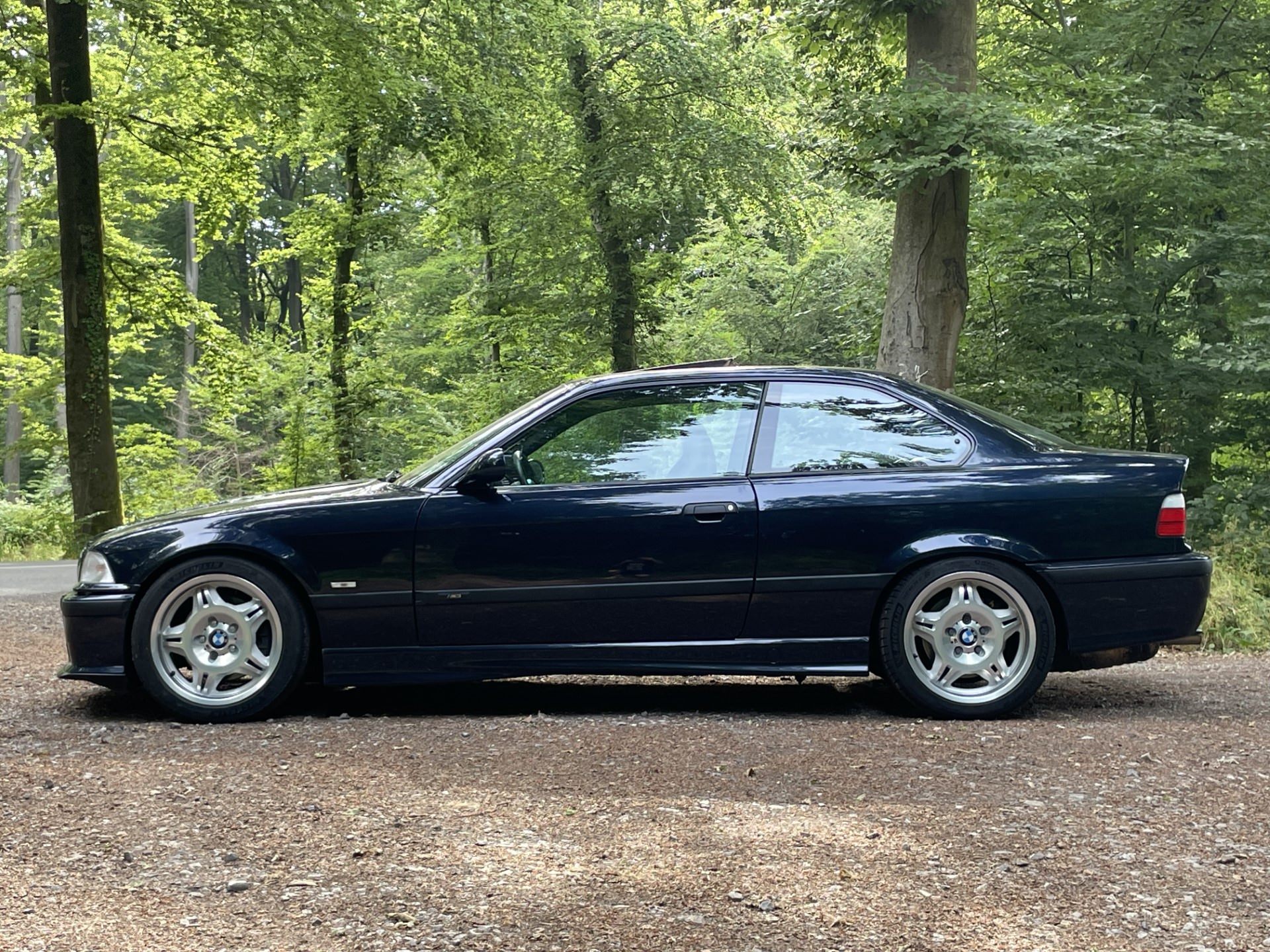

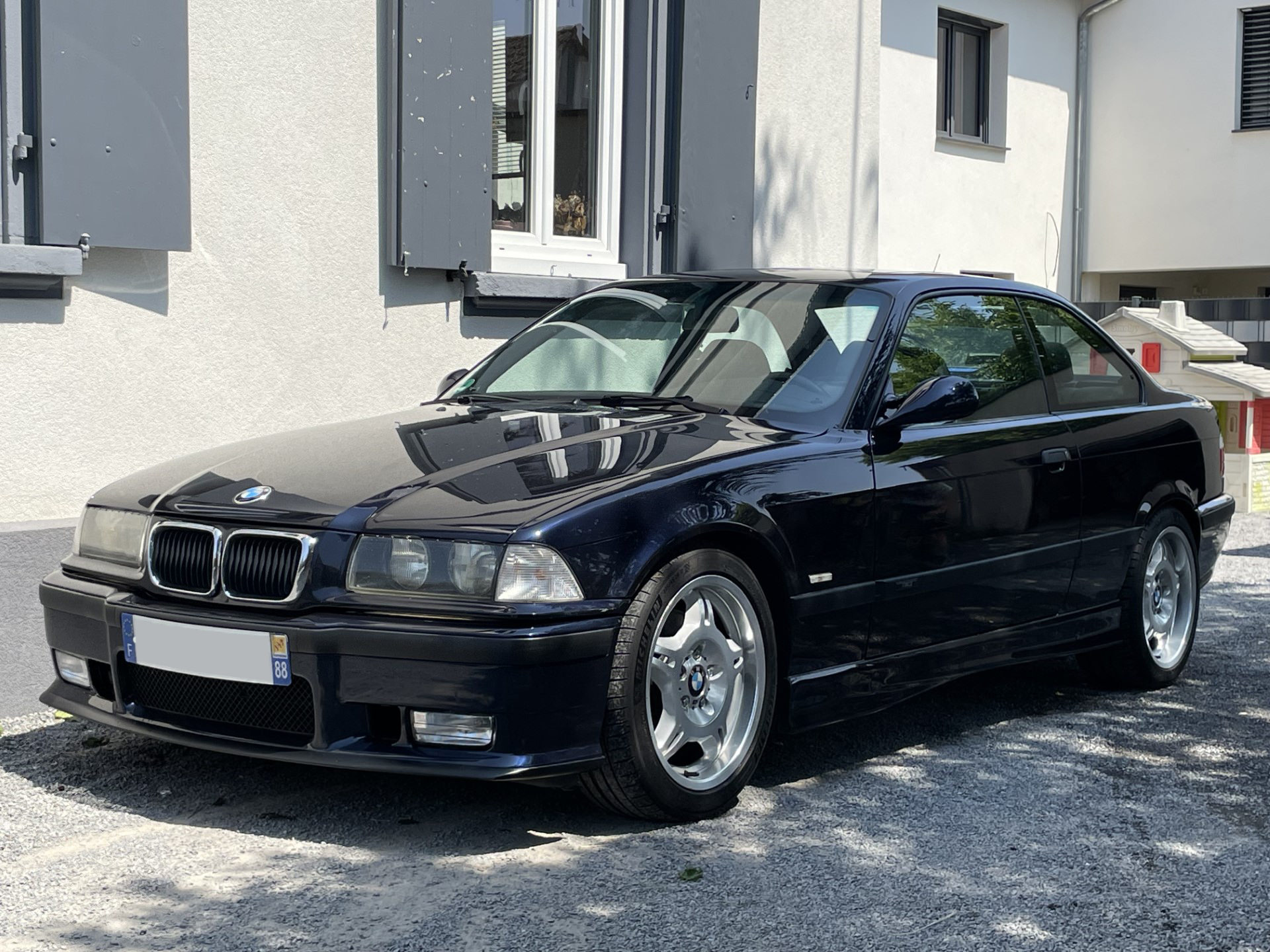

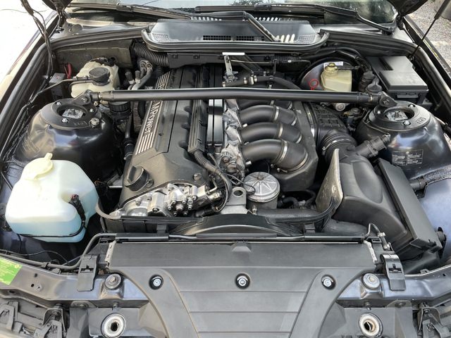

Après 3-4 ans à laisser la m3 au garage car on était dans la réfection de notre maison, je l'ai donné pour une remise en forme.
j'ai récupéré la voiture chez Fast BMM samedi dernier, direction le nürburgring pour une semaine avec des potes.
Pas mal de chose on été faite sur l'auto :
- coussinets de bielles
-embrayage et volant moteur
- quelques silentblocs remplacés
- réfection des 4 étriers de freins avec montage de plaquettes Pagid rsl29
- installation des combinés filetés ST XTA
- montage couple cout 3,62
- montage barre anti-rapprochement avant et arrière
Quoi dire, l'auto est nettement différente maintenant!! 😀
Le couple court change vraiment l'auto, les relances sont bien meilleur!! Sur les routes autour du nurb, c'est vraiment agréable, ça relance bien plus fort qu'avant!!
Et les combinés filetés sur route sont formidables aussi, c'est plus confortable à basse vitesse que le kit Bilstein B12 que j'avais avant et la caisse est mieux maintenue quand j'attaques, vraiment top!! Ils sont un peut-être un peu trop souple, si quelqu'un a un réglage de la dureté à me donner svp.
Pour la hauteur, je vais peut-être baisser un peu l'avant après la semaine au nurb.
Niveau freinage, les plaquettes sont bruyantes mais c'est aussi nettement meilleur!!
Après le nurb je changerais les 4 disques je penses car ils sont bien usés.
Avec la pluie je n'ai fait qu'un tour du nurb sur le sec et ce n'était que mon cinquième tour donc je n'y suis pas allée comme un fou mais c'était top bien!!! Ce circuit est magnifique, les dénivelés sont vraiment dingue!!!!!
Tout s'est bien passé, j'avais baissé la pression des PS4 et les freins ont globalement tenus, juste la suspension m'a paru un peu trop souple.
J'y suis encore jusqu'à vendredi, je vais essayer de trouver un setup suspension voir si cela améliore le feeling.
Il y a encore pas mal de choses à faire dessus mais doucement elle s'améliore!! 🙂
Les prochains travaux concerneront le ciel de toit qui se décolle, la climatisation qui ne fonctionne plus et une détailing de l'intérieur, surtout les sièges avant.
Et merci à Fast BMM pour le travail sur l'auto et à Mike du Team Lupo pour la remise sur les ST XTA!!
Je vous poste quelques photos après un nettoyage.
Bonne journée à tous.
Seb.
Modifié par seb_speed

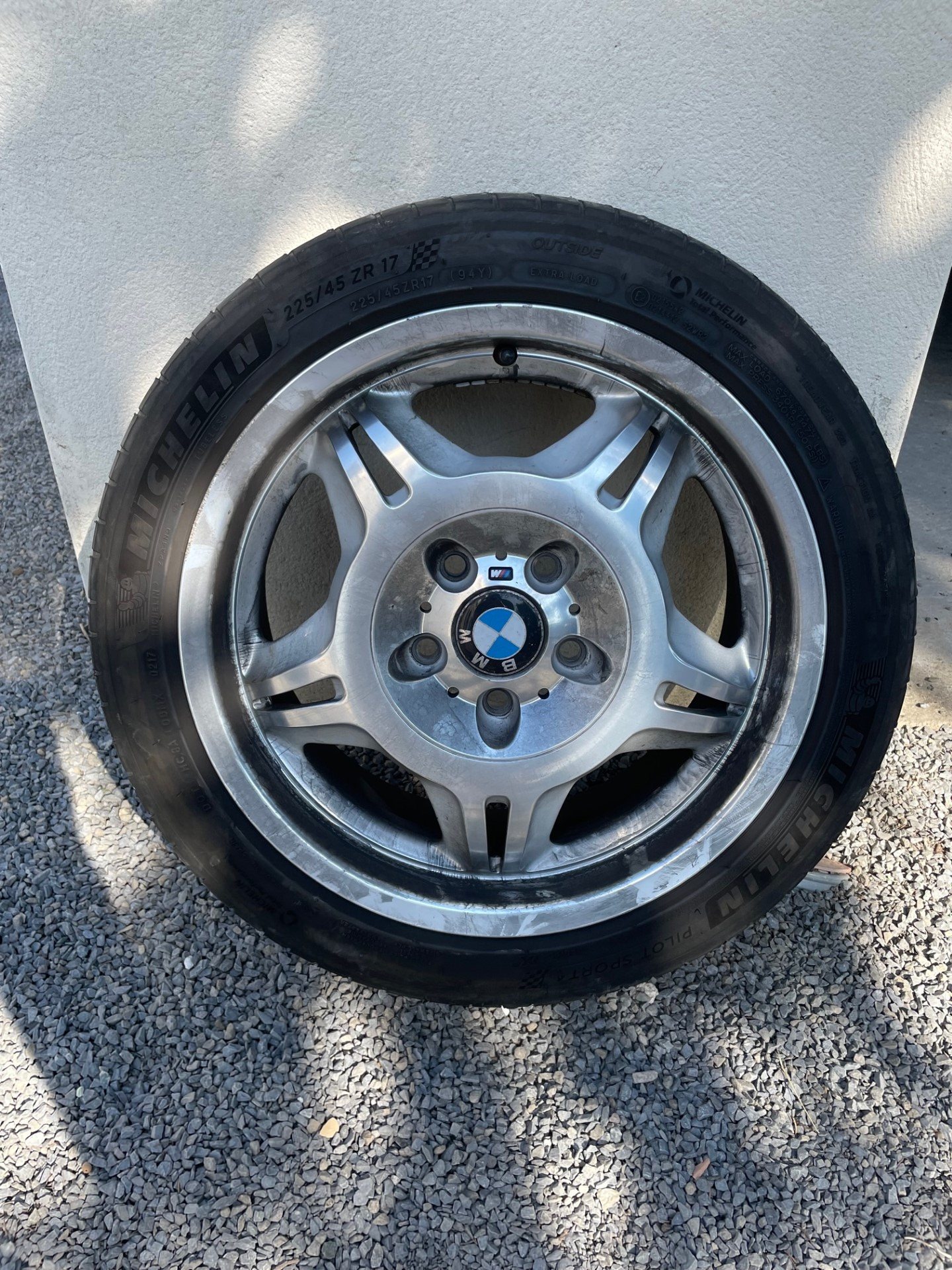

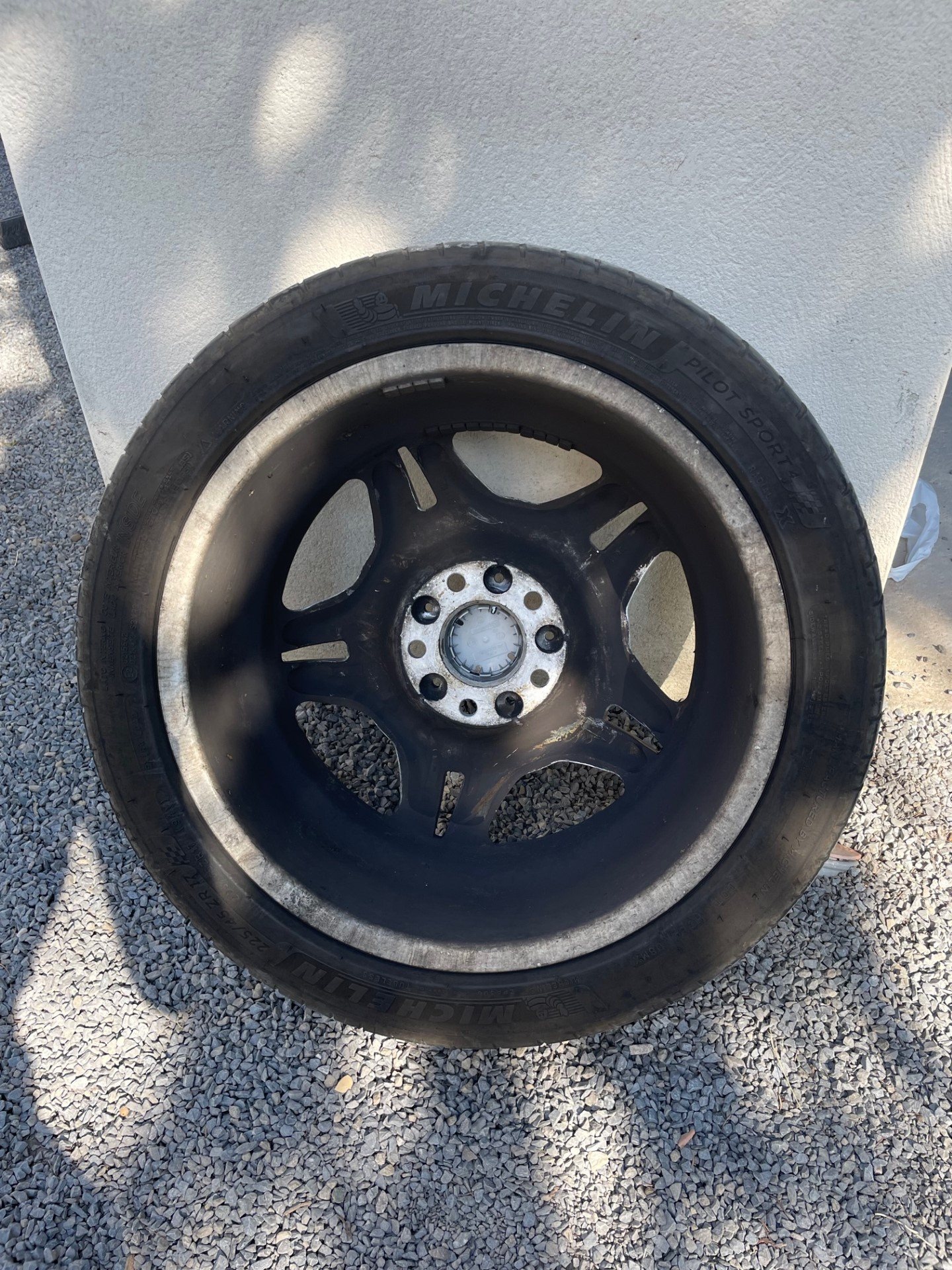

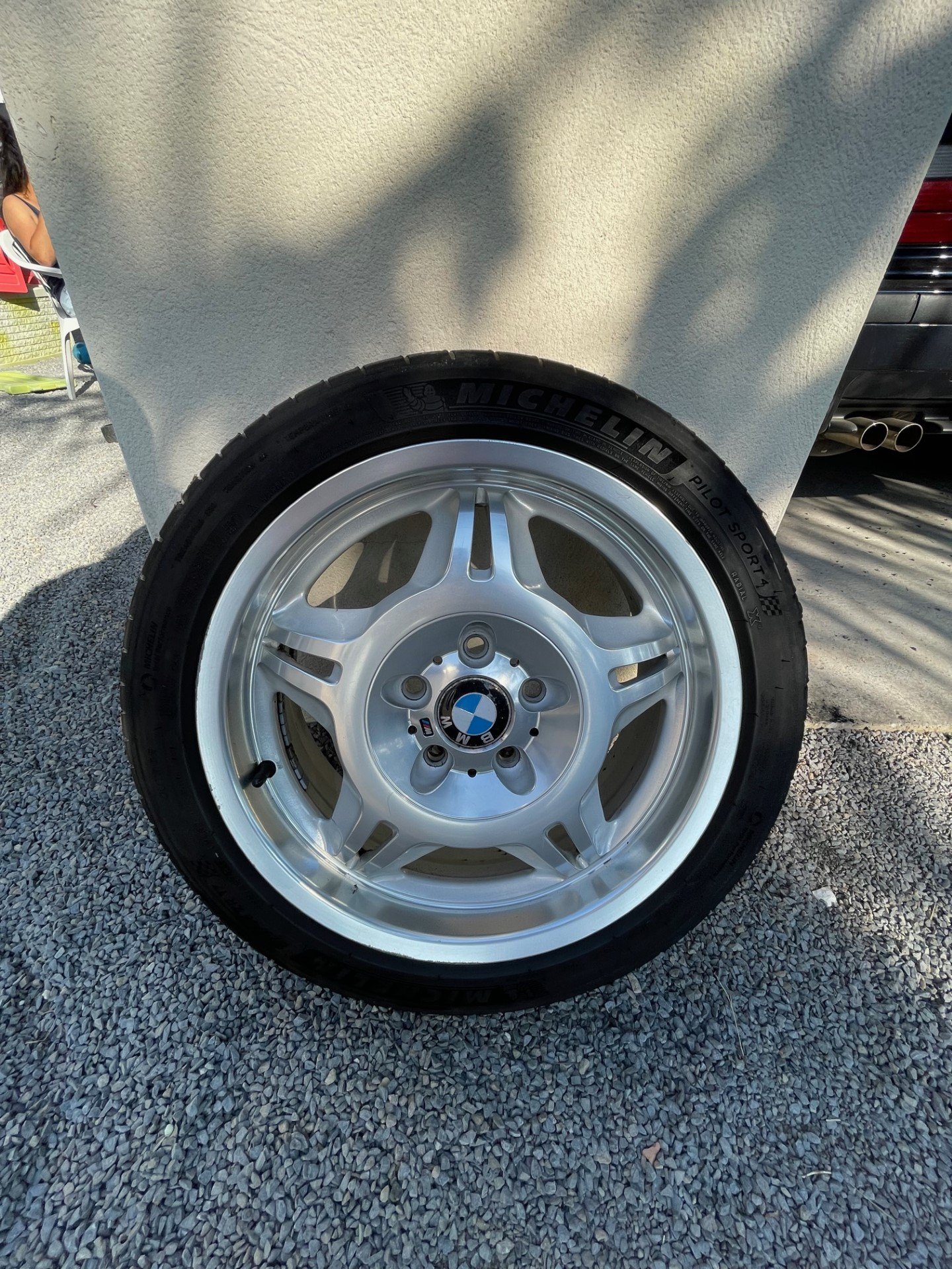

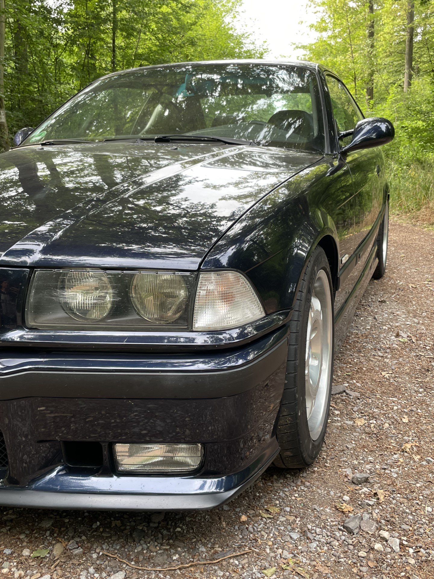

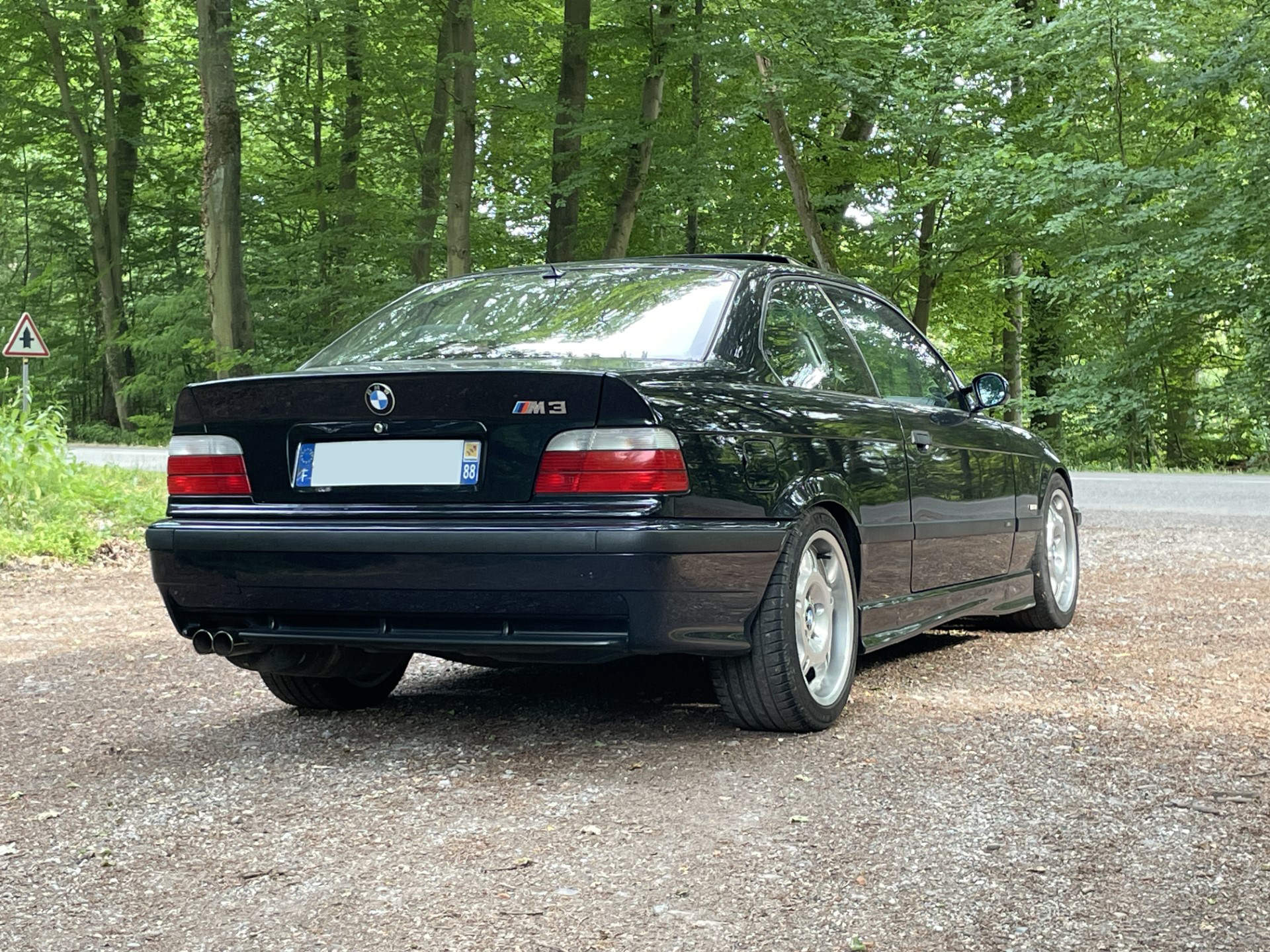

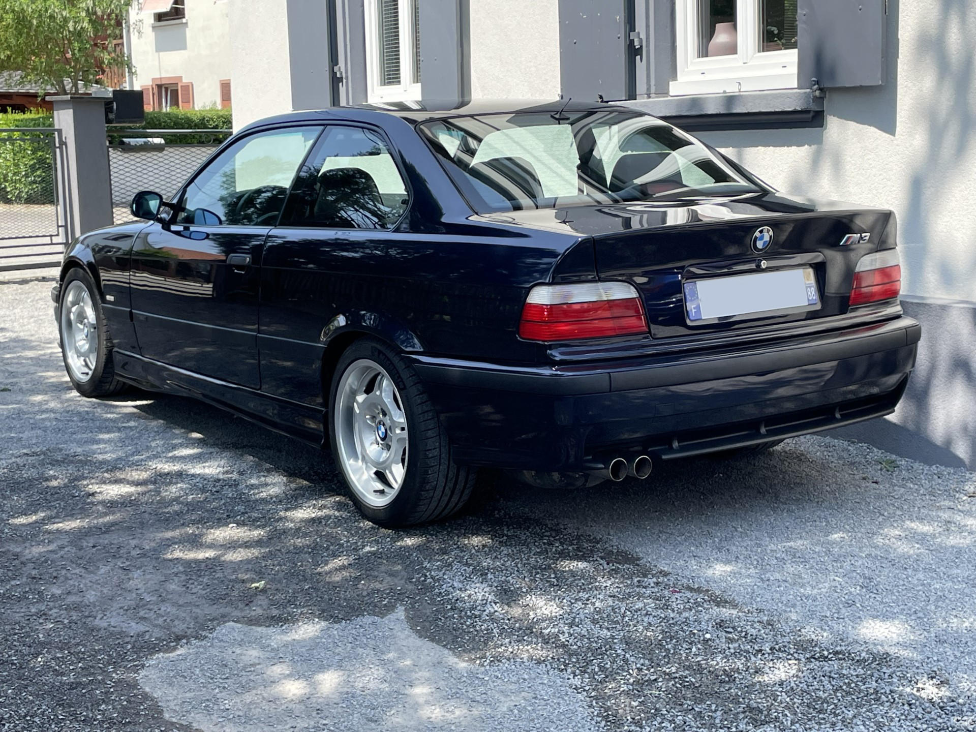

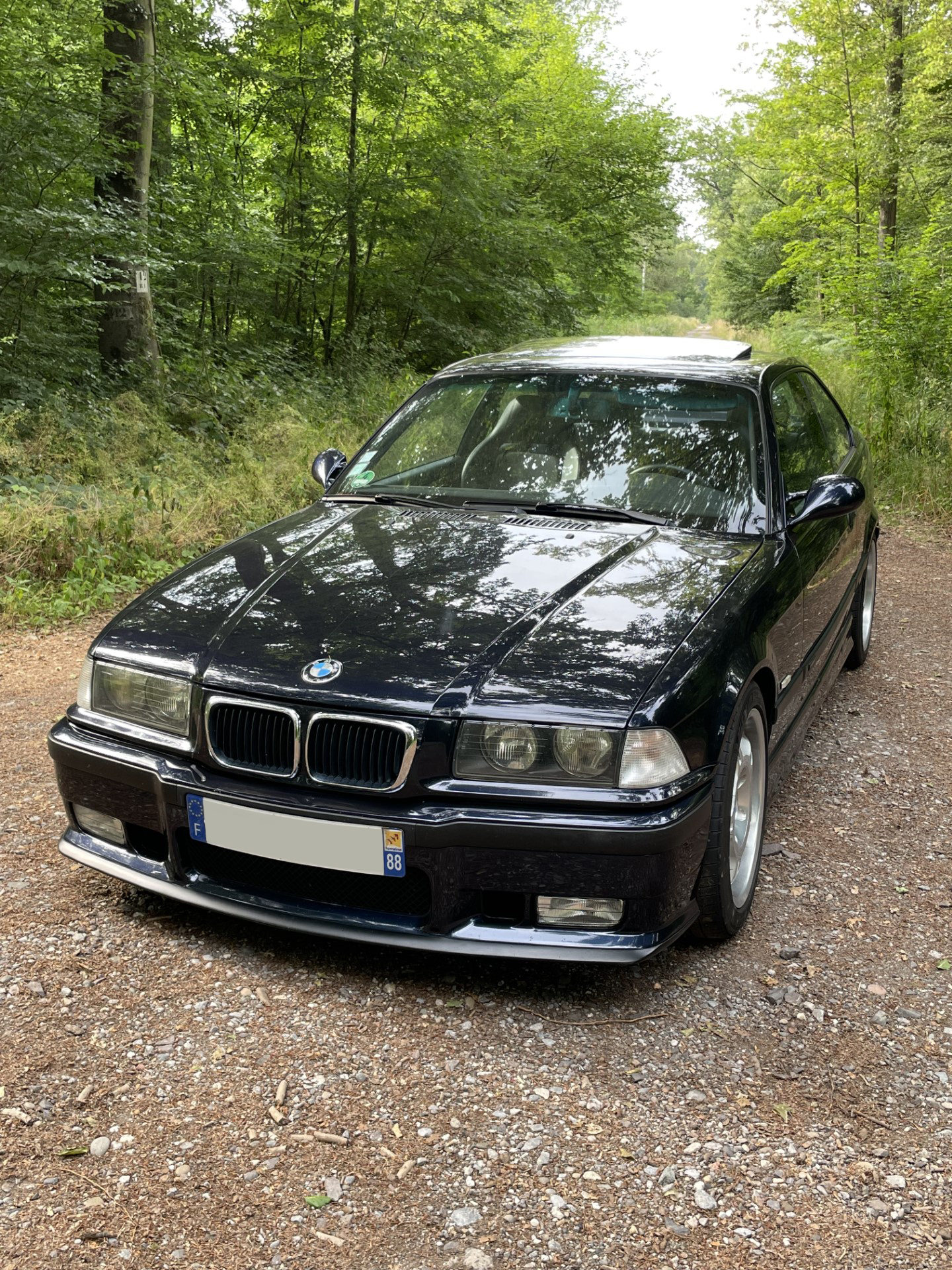

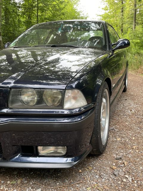

Quelques photos
AVANT
APRES
thumbnail_IMG_7306.thumb.jpg.53ad7ca93c713ffb7a5d7468b6e7b096.jpgthumbnail_IMG_7304.thumb.jpg.3a791c8c8722f706352f6876dcf2b056.jpg
thumbnail_IMG_7471.thumb.jpg.e72b1e6807cc3e0c781630c6f577c3be.jpgthumbnail_IMG_7472.thumb.jpg.3c0f5ae8d87b627d12df94940e2b763c.jpg
thumbnail_IMG_7477.thumb.jpg.35ff8d1a652dc03272ef14ba52e01ea7.jpgthumbnail_IMG_7478.thumb.jpg.bce2cd4a60797b9f1af831cf54ed90ec.jpg
