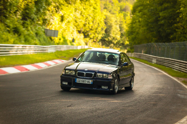

Quelques photos du nürburgring, j'y retourne en septembre normalement, si des gens du forum y vont ce serait cool de s'y rencontrer:
