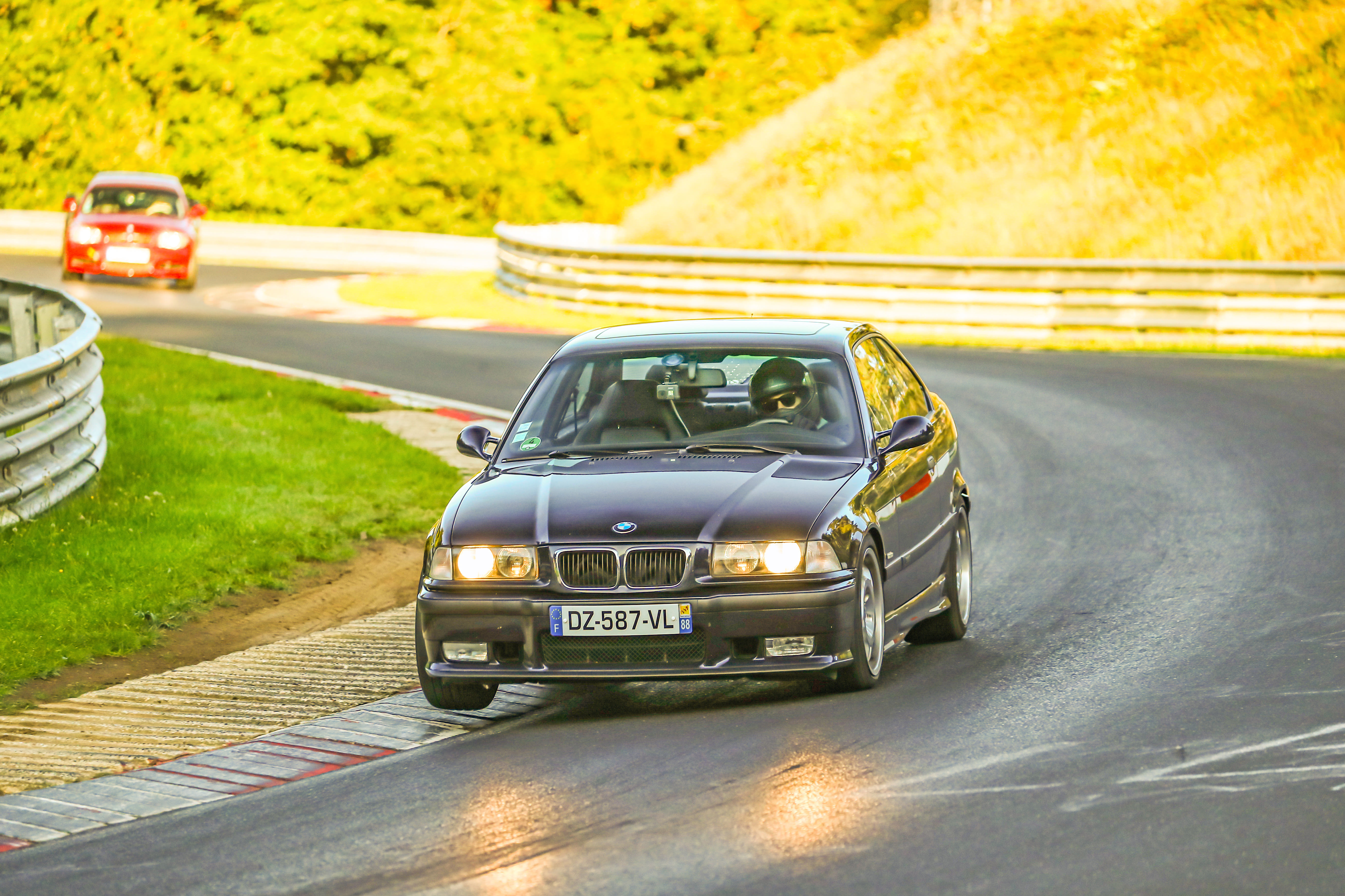

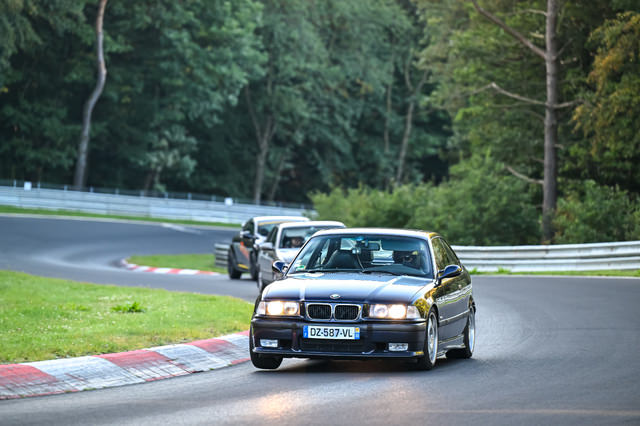

Salut les gars!

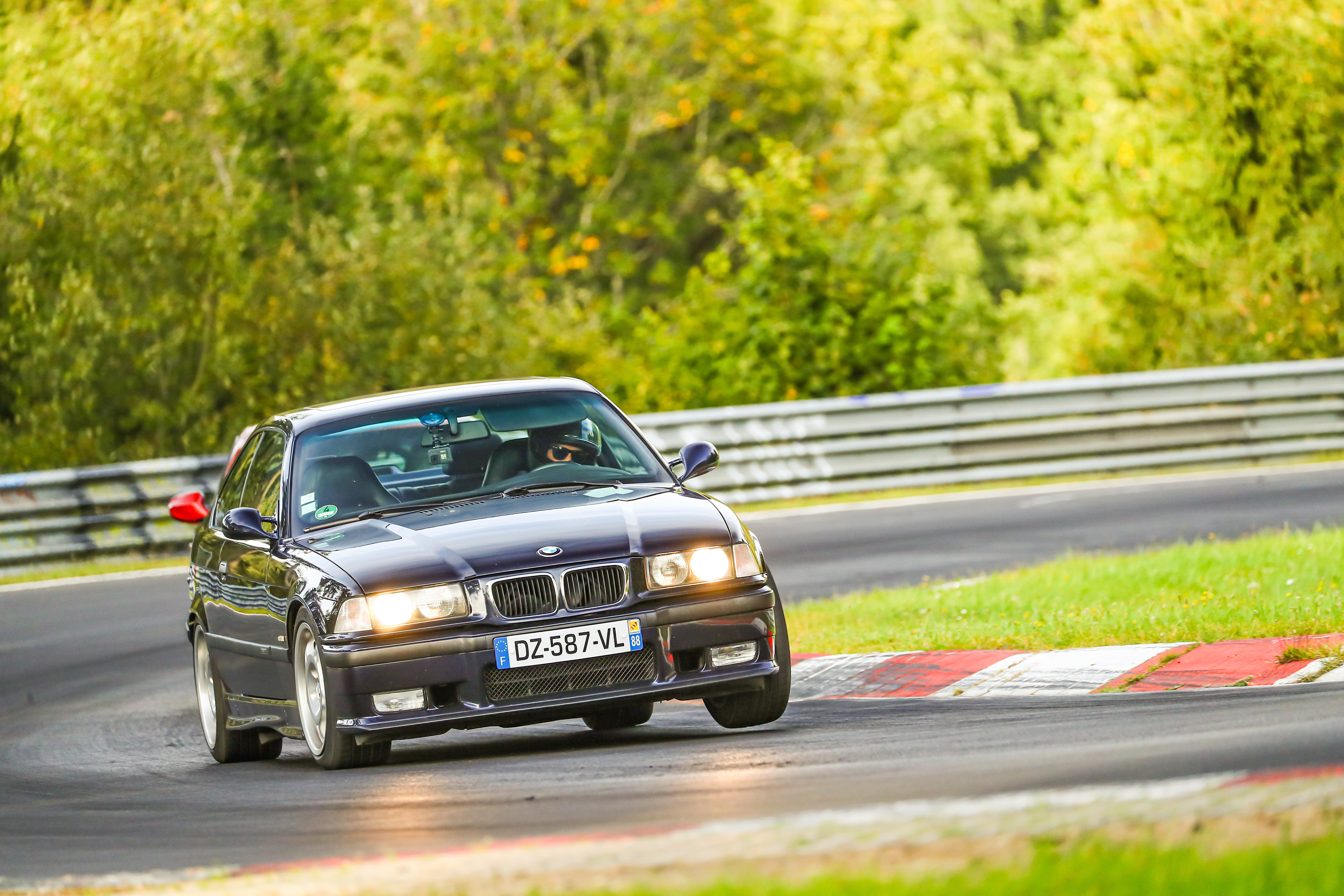

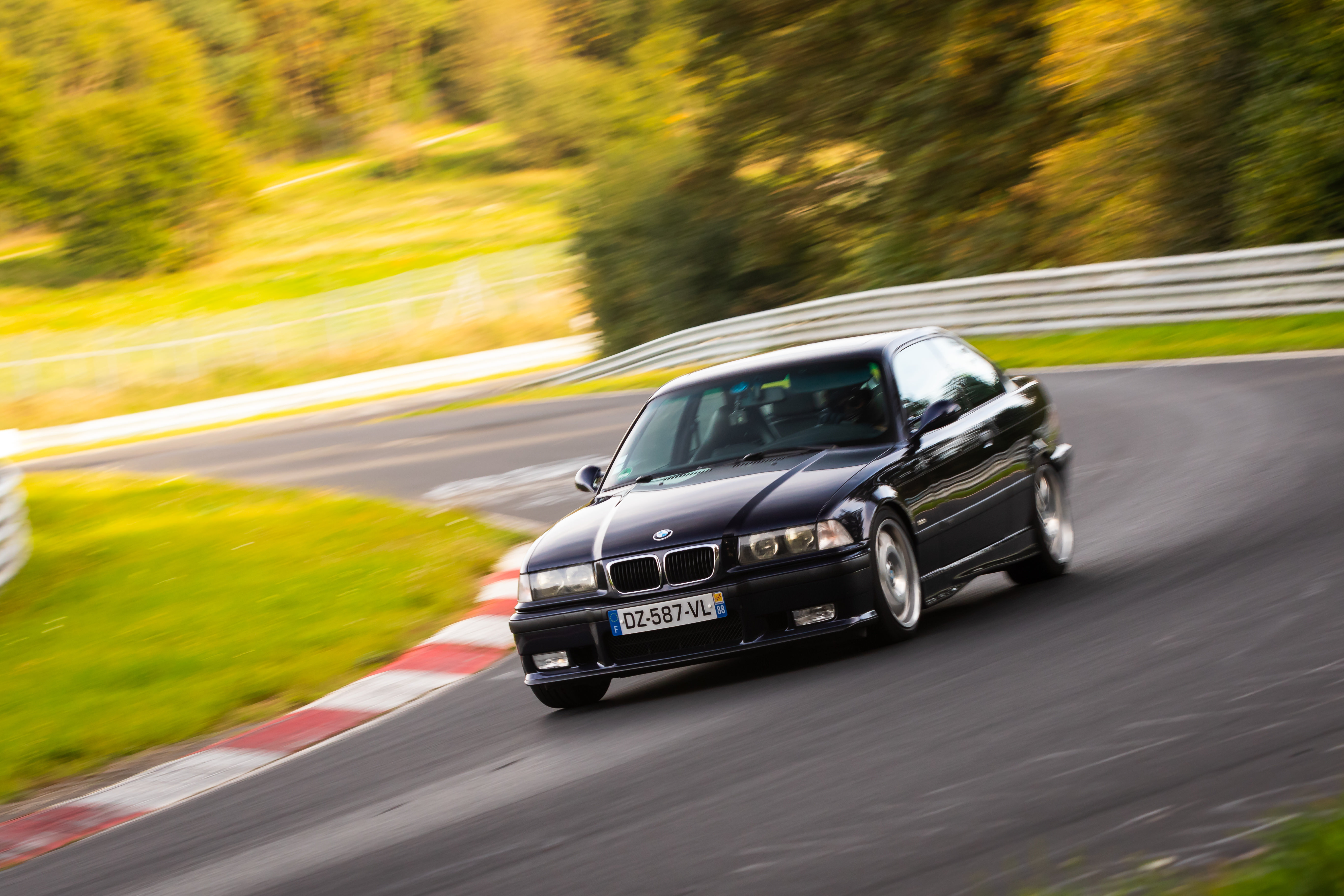

Je rentres donc de 5 jours au nurburgring, c'était trop trop bien même si le weekend c'était Bagdad!! 😀
Heureusement on a pu rouler le mercredi, jeudi et vendredi soir sans trop de monde.

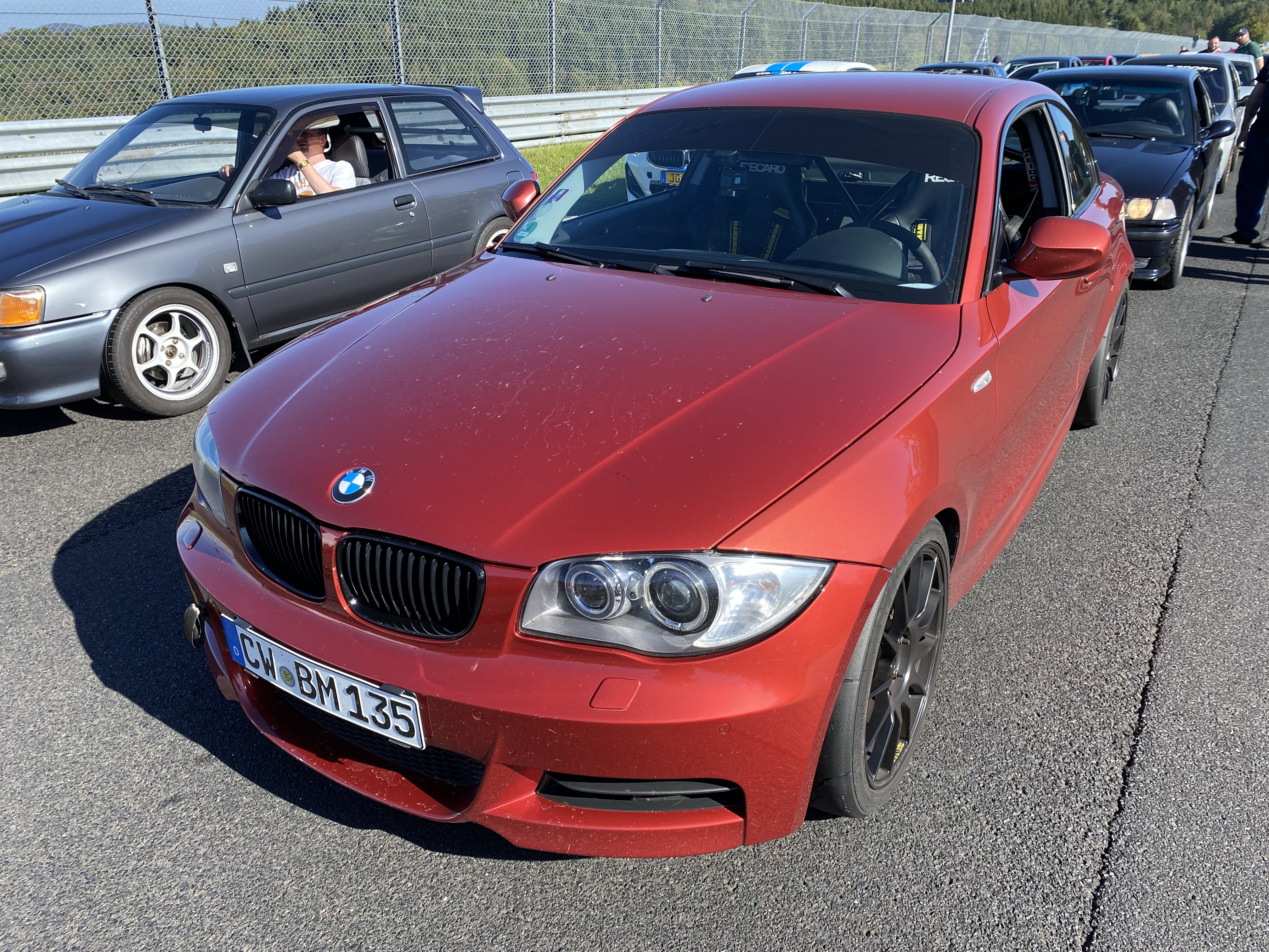

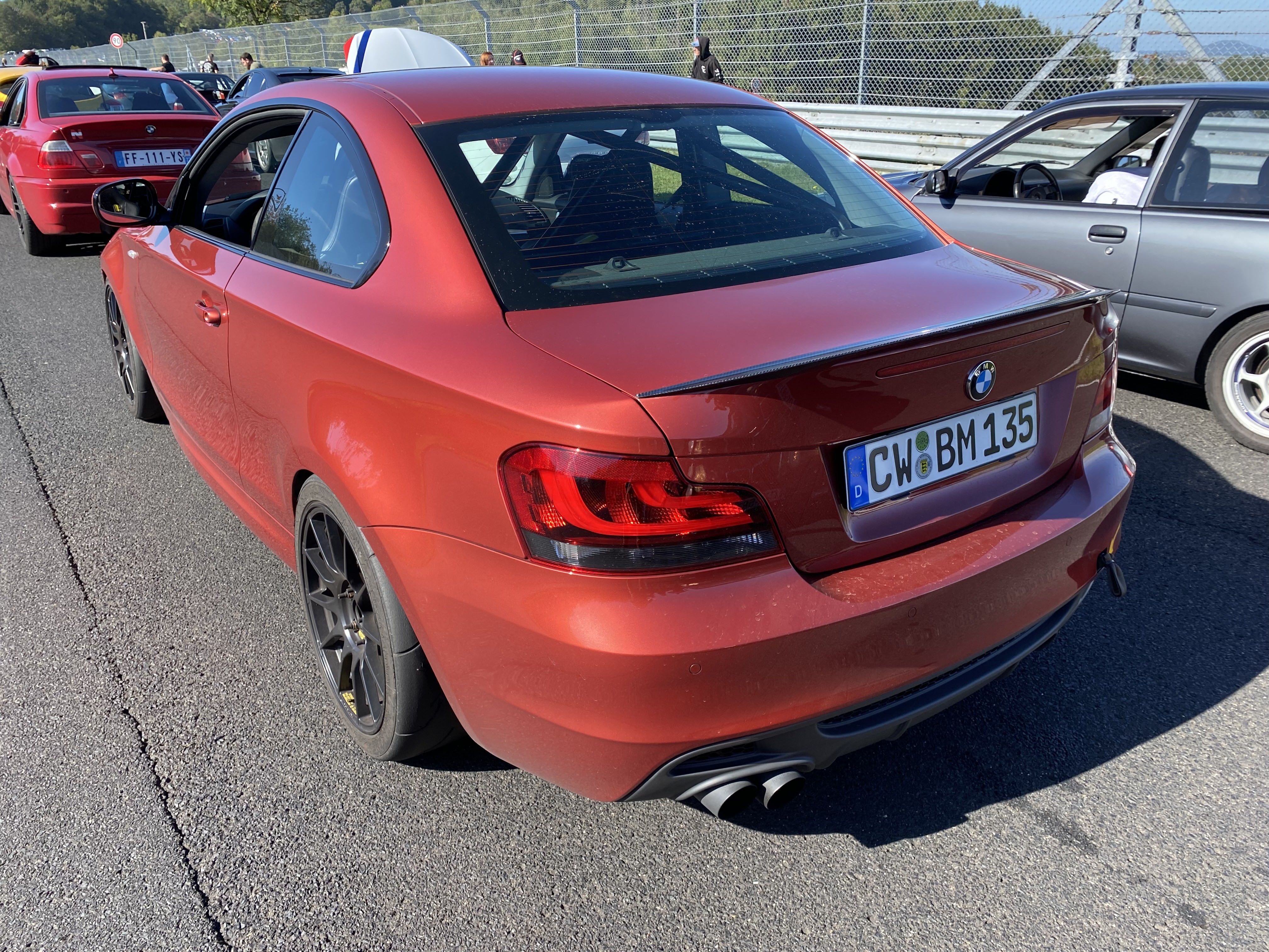

Alors j'y suis allé avec un pote qui a une 135i super affutée, incroyable les sensations en passager, après il roule sous les 8 min!
Alors j'ai mis les réglages que Gabs94 m'a donné pour les suspensions, 16 clics sur 20 à l'avant et 10 sur 20 à l'arrière. Merci encore
J'ai monté les barres anti roulis au plus dur sur les deux essieux. Et c'était bien mieux pour le train avant.
Après en avoir discuté avec les gars autour du nurburgring, on peut assouplir les barres quand le châssis est déjà très rigide, quand tout est monté en rigide, avec arceau et tout le tralala. Dans mon cas les barres sont top en dur.
Et bien juste cela comparé à la dernière fois au nurburgring, quel changement et quel pied!!!!!!!!!!!!
L'auto est incroyable, bien rigide pour une auto avec des silentblocs et pneus encore de série.
Mon pote est monté en passager et m'a chronométré en 8:35, j'étais assez content comparé à avant le montage des barres.
Le seul défaut sur la semaine sont la chauffe des freins, surtout dans le traffic.
Quand je roules sans trop de monde, je peux freiner fort et le plus court possible, donc avec les moments rapides du circuit, les freins tiennent le tour pas trop mal.
Mais dès que j'étais dans le traffic j'avais plus de mal et restais parfois sur les freins plus longtemps, et là les freins se sont voilés au point que cela en devienne désagréable.
Mis à part cela, week-end incroyable, la m3 va vraiment dans le bon sens niveau performance et quel vélo à emmener!
Les barres ont vraiment changé l'auto, elle est très saine mais bien plus rapide qu'avant, le train avant est top top et l'arrière enroule bien sur les freins si besoin.

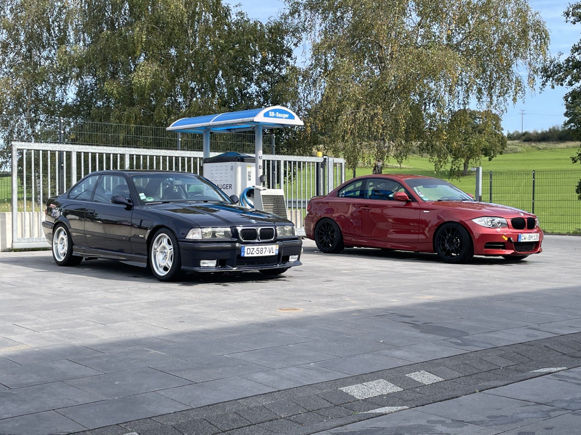

Top les photos, elle a l'air d'aller très bien cette E36 !
ok vu la 135i (cf pollution post de Gabs 😆).
Ah mais c'est celle de Cyril sur Insta, on était justement en train de discuter ! Le monde est petit, il a l'air de bien envoyer !!
Oui c'est ça Gabs94, c'est clair le monde est petit!! 😀
Et oui elle est rapide la 135i, je penses comme ta m3.

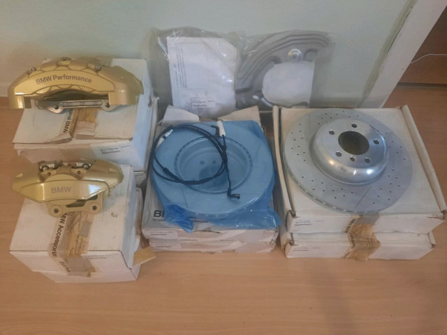

Salut les gars,

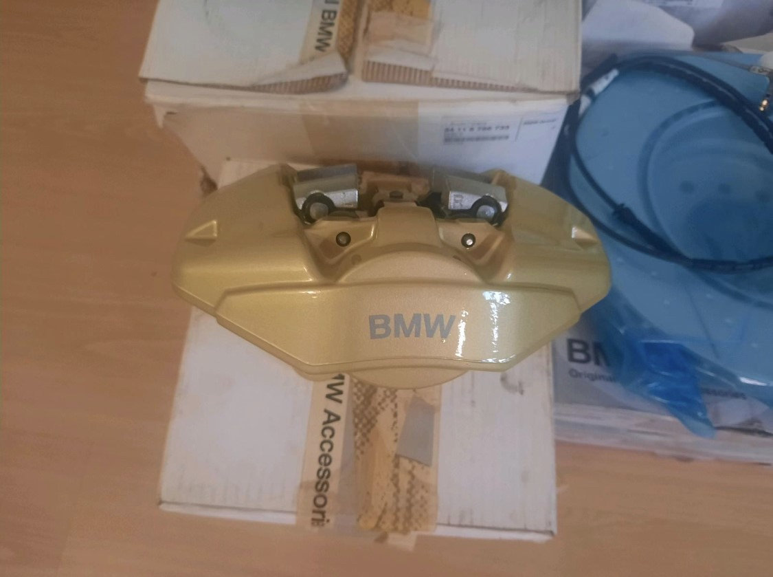

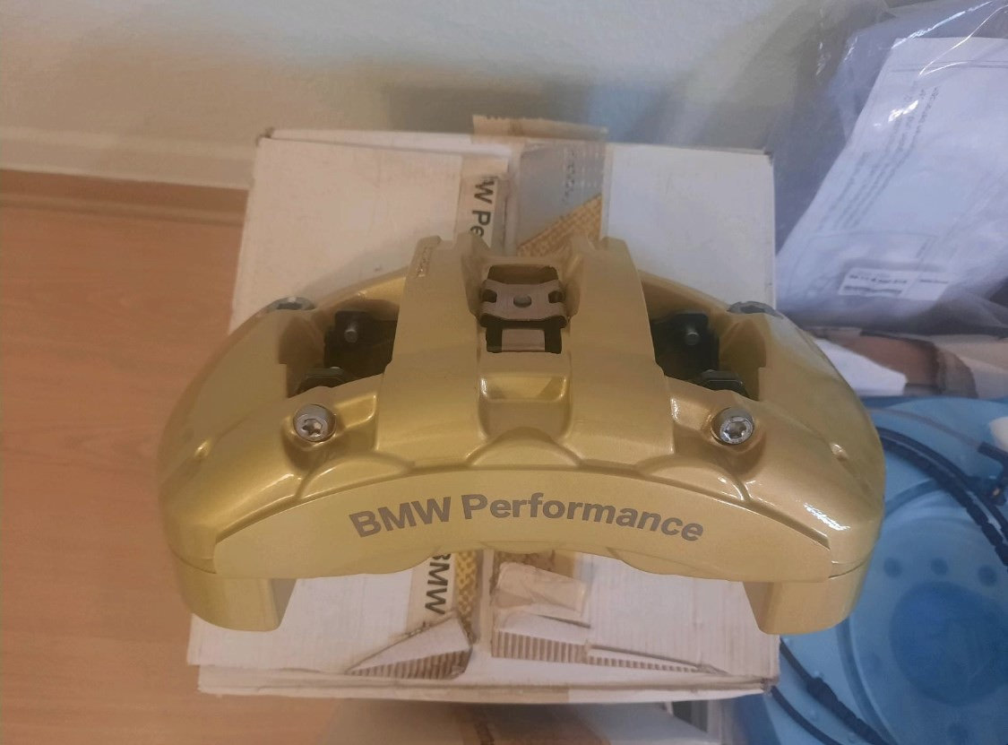

j'ai acheté le kit frein BMW performance en Allemagne à un particulier, il y a les étriers avant et arrière, les disques et plaquettes, le tout neuf. Je les récupère mardi prochain normalement et les monterais pendant l'hiver.
Les disques avant sont en 338 x 26 mm et les arrières en 324 x 22 mm.
Il me manque juste les cales d'adaptations et les durites plus longues et je vais mettre aussi des pagid RSL29 comme j'ai actuellement.
Savez-vous s'il pour les étriers arrière il faut aussi des cales ou cela est plug and play?
Merci d'avance et bonne journée.
Modifié par seb_speed
Aussi je voudrais passer en jantes de 8,5" aux 4 coins et garder le style actuel, je recherche deux jantes arrière si quelqu'un a cela à vendre.
Sinon je passerais sur des Motec Nitro MRC1 en 8,5" et38.
Il me semble que c'est PP pour l'arrière.
En revanche pour l'avant c'est la première fois que je vois ce montage et du 26mm ça me paraît très timide. L'OEM est en 28mm.
Tu peux virer les masselottes des étriers avants, 0 différence avec ou sans.
Modifié par Gabs94
Merci Gabs94.
Oui les disques avant je penses mettre ceux de la m3 E46 csl.
J'ai eu le kit pour 1800 euros, je penses que c'est une bonne affaire.
Je vais revendre les disques avant les plaquettes aussi et prendre autre chose.

Ceux de CSL iront mieux. Quitte à y passer, autant partir sur des disques sympa comme les AAP ou des stoptech.
Mais je ne comprends pas le choix du kit MPerf pour ton utilisation, et surtout si j'en crois Cyril qui n'avait que des éloges à faire sur ton coup de volant.
Il ne fait aucun doute pour moi que ce kit est moins performant, beaucoup plus lourd, plus cher, et surtout plus cher de consommables que le Vmaxx. Il y a pratiquement un facteur 2 sur le prix des plaquettes. De 250€ pour des RST3 à 400 ajd pour des RS29 sur le Mperf.
Aussi, je trouve que le kit MPerf freine trop sec de l'arrière par rapport à l'avant à iso-plaquettes. En tout cas en RS29.
Si tu y passes, n'hésites pas à garder les OEM derrière ou mettre du DS2500/uno mais pas des RS29, ça risque de faire trop.
En revanche le gros avantage du MPerf c'est qu'il est très recherché. Quand tu en viendras à bout tu pourras le revendre facilement :nickel:
Désolé de faire le rabat-joie mais j'avoue que je suis un peu surpris de ton choix après tous les débats animés sur le sujet ici, et encore plus pour quelqu'un qui ring régulièrement.
Cela dit, un kit ne fait pas l'autre, un pilote non plus, et ça fonctionnera peut-être parfaitement pour toi. N'hésites pas sur les boas également, ça transforme les durées de vies.
