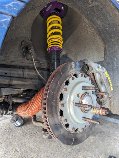

Le kit Vmaxx c'est de l'AP Racing avec un nom différent. C'est ce que roulent tous les rapides du ring. C'est ce qu'il y a sur la voiture d'Hiep, Maxi etc.
Faut compter 1200 + 250 de plaquettes pour le kit avant, sachant que l'arrière peut rester OEM sans soucis. Ou en BMW performance pour un bon panache.
Sur la 135 de Cyril c'est OEM les BMW performance. Je me demande quelle est l'influence de l'ABS plus moderne / du maître cylindre sur les MPerf pour qu'ils tiennent bien.
Après c'est pas 0 non plus, ça sera mieux que l'OEM pour sûr. Ali tourne encore avec le kit même si "c'est de la merde" pour le citer, et en 7:15 c'est quand même un sacré baptême du feu. Sur E46.

J’ai eu le même raisonnement que toi et je suis parti quand même sur du vmaxx pour le bon feeling, le prix des plaquettes et les disques sur bol alu plus légers et plus fiable que les E46 csl et moins chers.
plaquettes pagid rst3.
faut juste des cales de 12 à l’avant avec les jantes de cabriolet oem.

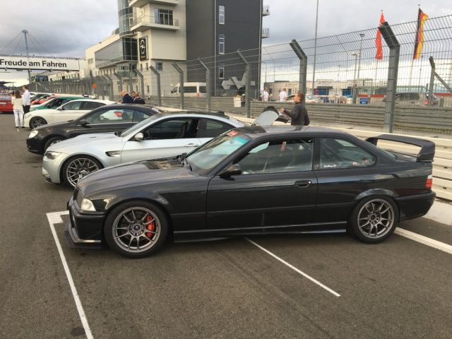

Sébastien je le connais un peu, on parle pas de 2/3 sorties l'an mais de quelqu'un qui a un coup de volant. Le genre de coup de volant ou tu resserres les fessouilles sur le siège passager en implorant la vierge pour rester en vie dans les kilomètres qui arrivent. C'est pas le genre de mec qui vient sur piste pour garer son auto dans les stands.
Ensuite quand on connait l'E36, on sait que l'allègement facile est sur l'arrière, mais que les grosses pistardes ont exactement la répartition d'origine. Surtout celle d'Hiep des 7:00, que Sébastien connaît, qui a un capot, ailes, pare choc, traverses, lame 100% carbone. Pour avoir vu la répartition des masses en fiche...
Et ce sont des autos 100% Tüv donc encore munies de l'ABS. MK60 pour les deux plus rapides mais tout de même.
Et puis je pense que Seb est suffisamment adulte pour savoir ce qu'il compte faire de son auto. Et de la suite à donner à ses aventures.
J'ai fait suffisamment de tours de ring en E36 kitté Vmaxx pour savoir que le freinage est là, efficace, déstabilise pas et que l'écart de bias est absolument insignifiant. Et pour savoir que malgré le bias "aux choux" ça freine plus fort et plus longtemps en RST3 qu'un kit BMW performance avant arriere en RS29. Je l'ai moi-même à plusieurs reprises changé de kit de frein : OEM PFC / BMW performance puis AP stw. Et encore une fois pas de déséquilibre. Juste un feeling / fading et une puissance d'arrêt différents.

Je poste quelques photos:

Pour ta commande ST, pas de soucis sur les écopes de freins ni les flasques, en revanche je te conseille fortement de laisser les boas dans leur emballage et de t'acheter directement des boas silicone HT renforcés de ce type : https://www.oreca-store.com/gaine-de-refroidissement-boa-haute-temperature-rouge.html
De plus, au montage, je te recommande également de les renforcer généreusement de scotch armé au niveau des coudes. Ca permet de conserver la forme cylindrique et donc l'intégrité du boa même au niveau des contraintes.
Comme ça concrètement :
Autrement, les boas ST vont rapidement se désagréger et le petite ficelle qui les entour va se mettre à pendre. Bref c'est de la merde et il faudrait que je le dise aux gars. Je suppose qu'ils s'en doute mais bon, c'est con de vendre ça.
Surtout que c'est un peu de boulot pour passer ça bien, clairement pas le genre de chose que tu veux refaire deux fois.
Et il se trouve que si j'ai bien monté le côté conducteur au scotch armé, j'ai mal fait le passager puisque pas renforcé et il s'est tordu sous la barre stab donc je vais devoir le refaire un de ces 4...
Modifié par Gabs94
de façon générale, c'est à changer tout les 1 ou 2 ans les boas. car même si tu les passes bien et tout, il se font abimer par tout un tas de saloperie.
et pour le choix du bon boa, le pb c'est que plus c'est solide moins c'est souple... donc galere potentielle. J'en ai ecumer un paquet
Et  en profiter pour mettre le bon diamètre, si tu as une entrée d'air de 50 mm par exemple des boas de 70 mm ne servent à rien à part plus se faire suer pour les passer, les couder etc... Des boas de 50 mm suffiront.
