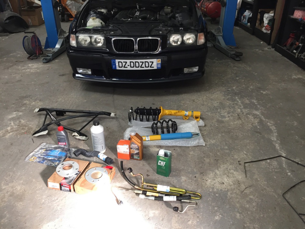

Après une longue absence sur mon post mais pas sur le forum, je vais parler des quelques évolutions de la m3 l’hiver dernier pour en profiter un peu au printemps et été.
Niveaux moteur, une vidange avec filtre à huile et filtre vanos.
Aussi, changement des courroies d'accessoires et de climatisations qui en avaient besoin.
Enfin, on a changer les durites de direction assistée qui fuyaient, une durite de radiateur percée. Et fait la purge des liquides par la même occasion.
Coté freinage, on a remplacé les durites par des aviations et changer le liquide avec du Motul RBF 600.
D'ailleurs merci à ASC3, chez qui j'ai commandé pas mal de matériels installé, et qui a répondu à mes questions par téléphone. Entre autres le mécanicien me disait que les durites aviations étaient trop courtes, il avait juste pas assez redescendu l'auto après avoir changer les amortisseurs!! :-)
Même les freins avec plaquettes d'origines, sur route ouverte ont été pas trop mauvais, de temps en temps ils chauffent un peu mais il suffit de baisser un peu le rythme quelques temps et ça passe. bien sûr, je comptes quand même changer les plaquettes pour du plus performant.
Je voulais aussi changer la durite d’embrayage par de l’aviation car les vitesses sont dures à froid. Je ne sais pas si cela vient de là mais je penses que cela pourrait peut-être aider. Mais le mécanicien n’avait pas le temps, pour une prochaine fois donc.

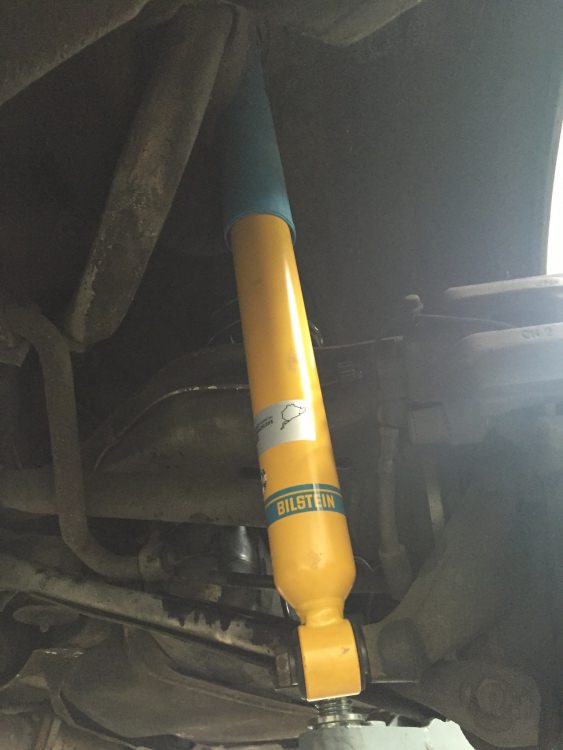

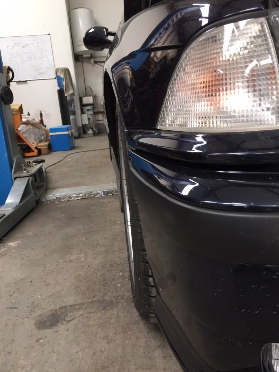

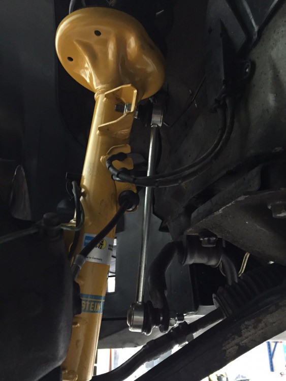

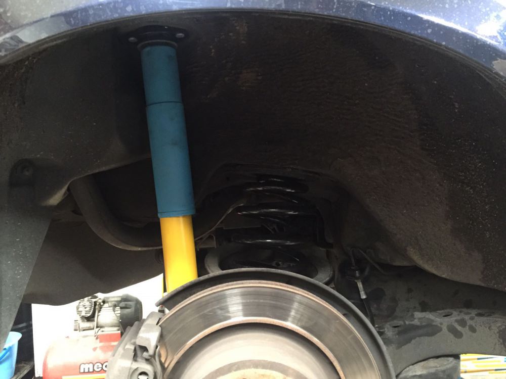

Niveaux châssis, on a commencer par un kit Bilstein B6 et ressort Eibach.
Avec les coupelles avant et arrières (de m3 E46 cabriolet), ainsi que les bielettes de barre stabilisatrice, le tout OEM.
On a aussi rajouté un X-brace et des élargisseurs de voies avant (12mm) et arrière (5mm).

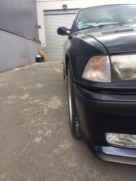

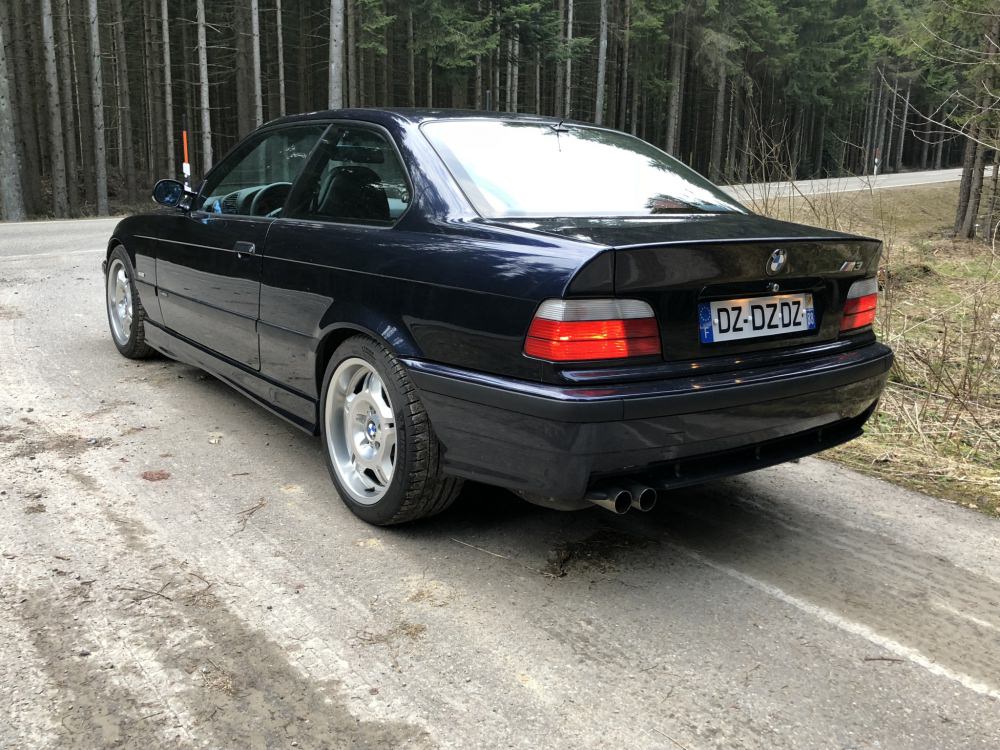

Un petit avant après avec les cales avant. Au final j’aurais du prendre des 16mm, surement une prochaine modifications.
Comme on peut le voir sur la photo, au départ, l’auto paraissait être aussi haute qu’avec les ressorts d’origine, vue que tout devait être fatigué.
Avec  le temps c’est redescendu un peu mais je vais surement changer les ressorts avant pour du H&R.
Et enfin, le montage de 4 pneus Michelin PS4 et une géométrie bien sûr.

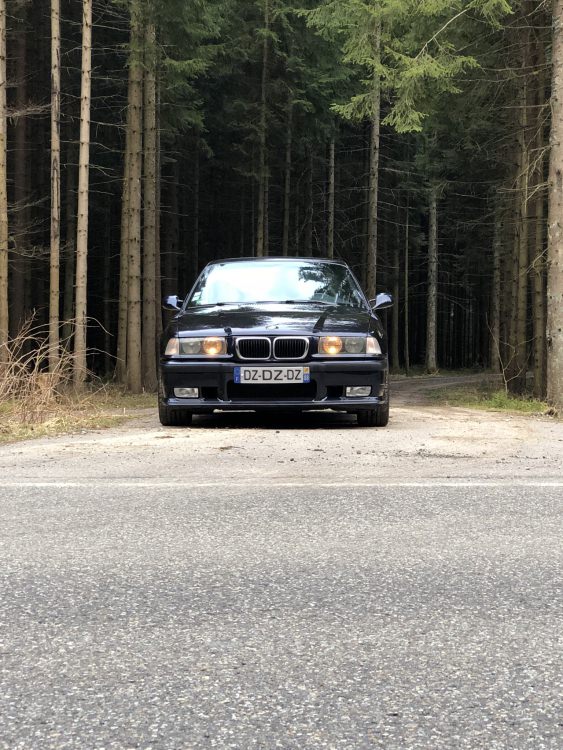

Pour l‘esthétique, j’ai fait changer les garde boue avant gauche et droit.
J’ai donc pu profiter d’une auto bien meilleure niveau tenue de route, surtout un train avant incisif et beaucoup moins de sous virage.
Enfin je commences à voir l’équilibre de cet auto, je suis vraiment vraiment fan!!  Comme je l’imaginait.
Avec les pneus neufs, même sur le mouillé on peut rouler vite sans se faire peur, elle reste saine et facile.

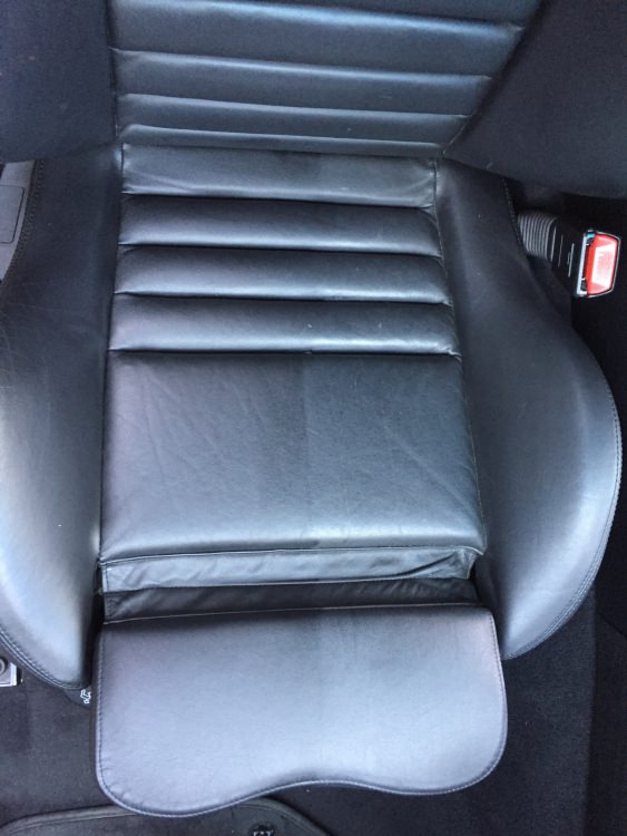

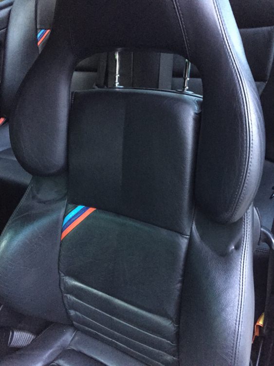

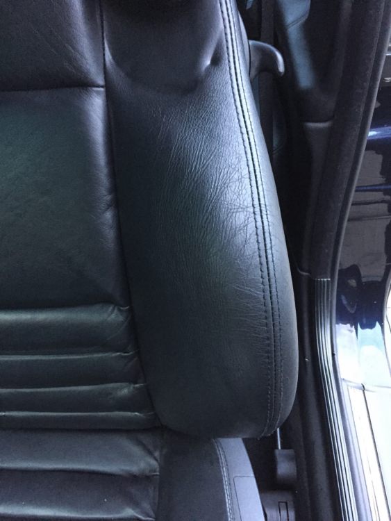

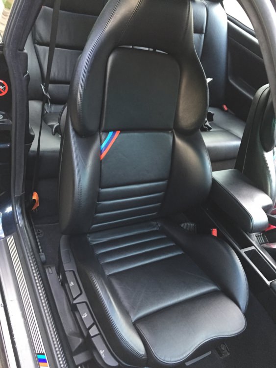

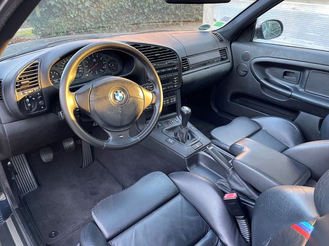

Entre lavages et balades, je me suis aussi occupé de faire une nettoyage du cuir sans reteinte pour le moment.
Siège conducteur 50/50, on voit pas trop, c'était plus marqué en vrai.
Siège passager 50/50, pareil pas très voyant en photo.
Et fini.

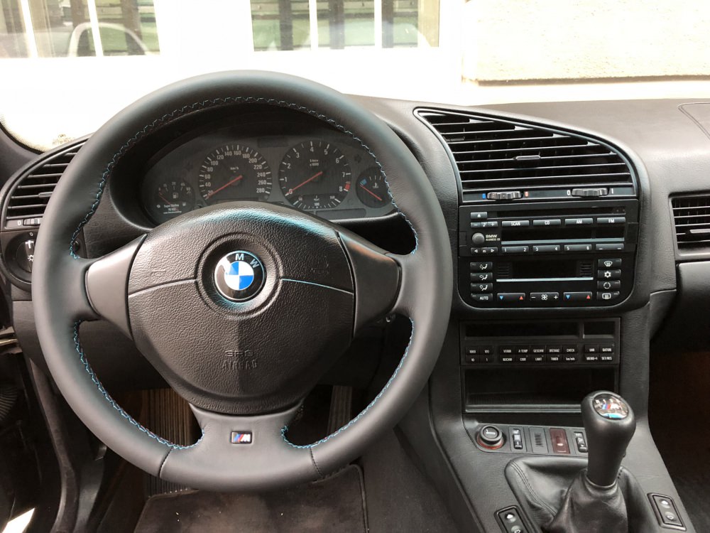

Cet hiver j'ai fait refaire le cuir du volant chez sterling, content de la qualité mais le cuir était trop clair comparé au reste de l'intérieur.
J'en ai donc acheté un autre avec le cuir comme d'origine, plus satisfait du résultat.

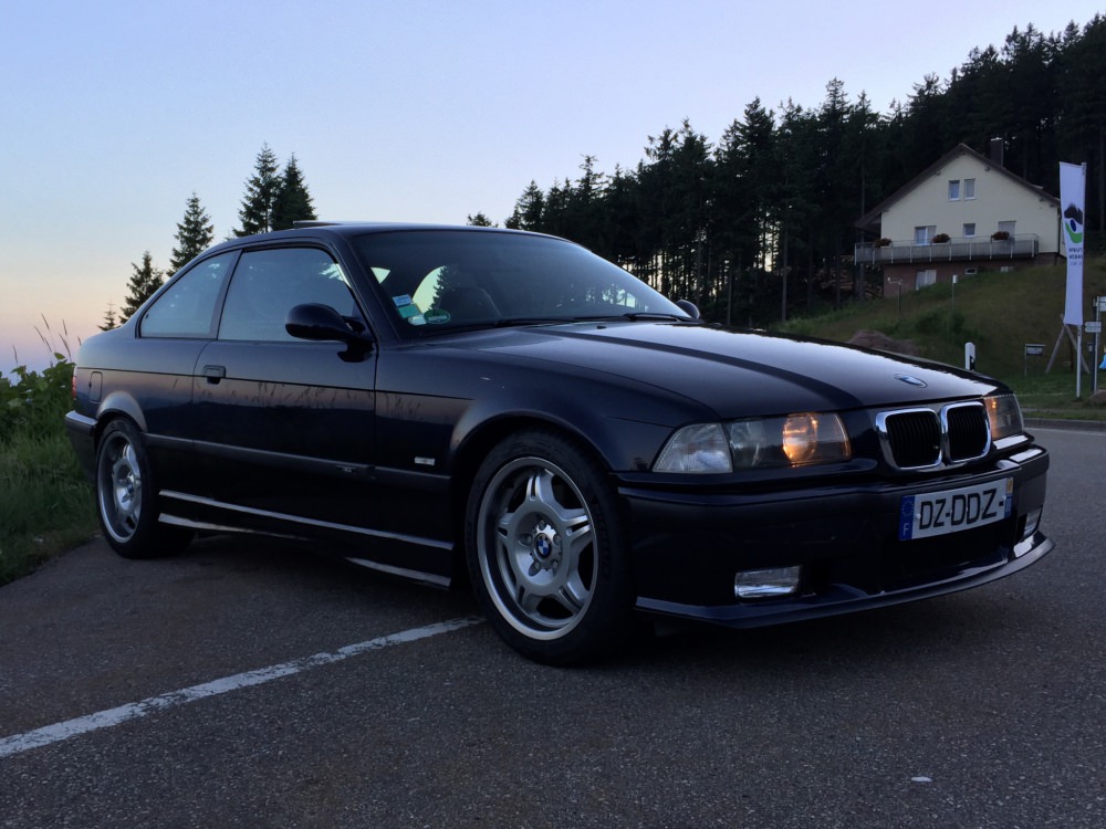

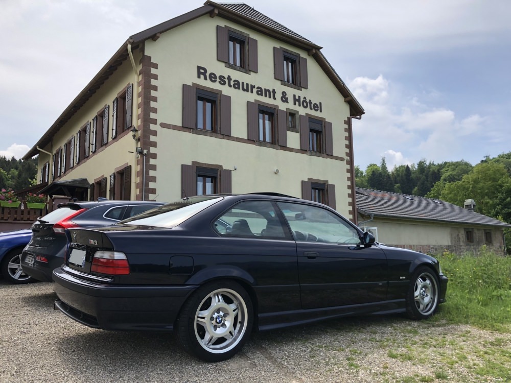

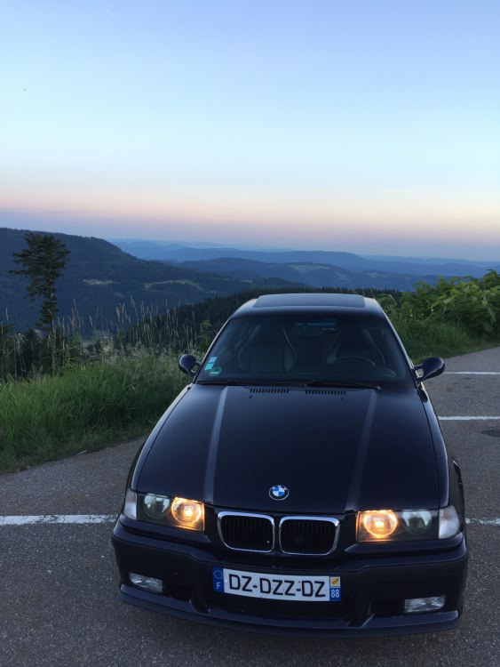

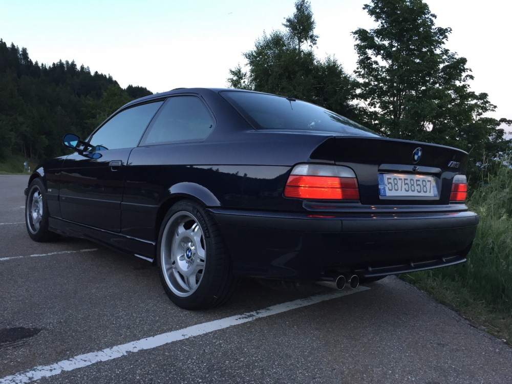

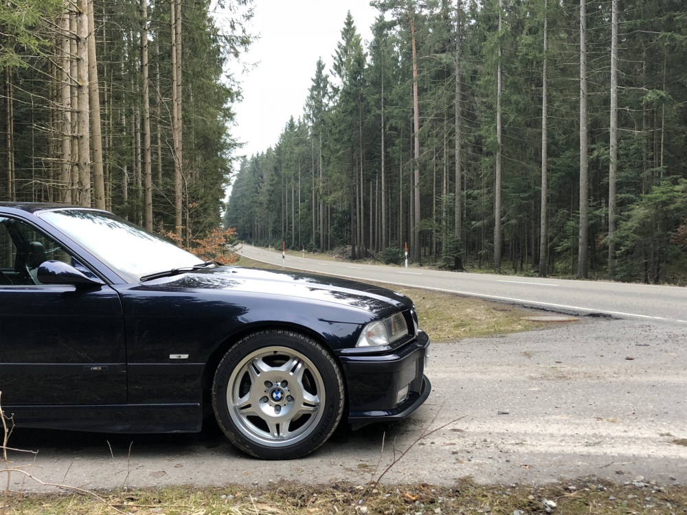

Sinon j'ai encore fait des balades en forêt noire et aussi un road trip dans les vosges cet été, toujours top à conduire cette auto!!
IMG_4897_a.thumb.jpg.d239ffee4c7880b56c9b4eeddf82d592.jpgIMG_4903_a.thumb.jpg.8a1d053fa325e4596bc361b5b7cf49f0.jpgIMG_4902.thumb.jpg.6eefd8c99784953f9e97d4b51f4a63d0.jpgIMG_4939.thumb.jpg.1421cf72e509c3f6975af999acc0c380.jpgIMG_4934_a.thumb.jpg.976a611c7b76382280aba106f0cd3ff9.jpgIMG_4942.thumb.jpg.0af864846d26df78aa68731276bd8e38.jpgIMG_4951_a.thumb.jpg.b56016129ed667089ddfb34c601fadd9.jpg
Je l'ai aussi utilisé comme daily entre l'Allemagne et la France suite à la vente de mon 'vrai' daily quelques mois, elle a maintenant 128000 kilomètres.
Le CT a été passé la semaine dernière, RAS, juste les pneus AR à changés, impeccable la grand-mère!!

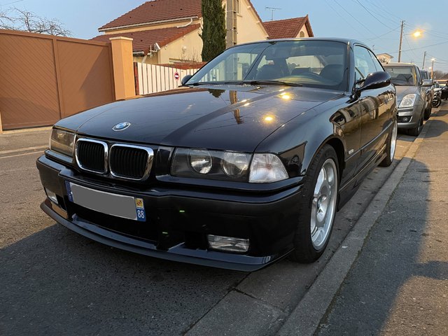

Bonjour à tous,
Après presque 5 ans sans donner de news et sans rouler beaucoup suite à l'achat d'une maison et de la réfection complète de celle-ci.
Elle a aujourd'hui 138 000 kilomètres.
Aujourd'hui je peux enfin m'en occuper, la remettre à jour pour en profiter un max.
Elle est partie chez Fast BMM samedi pour un gros gros entretien :
- coussinets de bielles,
- réfection du vanos et check moteur,
- vidange de tous les fluides,
- montage d'un couple court 3,62,
- règler le problème de dureté de la boite de vitesse,
- réfection des étriers de freins avec disques d'origine et plaquettes AV pagid rsl29.
- remise à neuf du châssis et pleins d'autres choses.
Le but étant de faire un peu de piste et des balades sportives avec des amis.
Il y aura ensuite la réfection du ciel de toit et peut-etre le montage de KW v3 si les bilsteins sont trop souple sur piste.
Quelques photos avant la livraison en Normandie chez Fast BMM.
