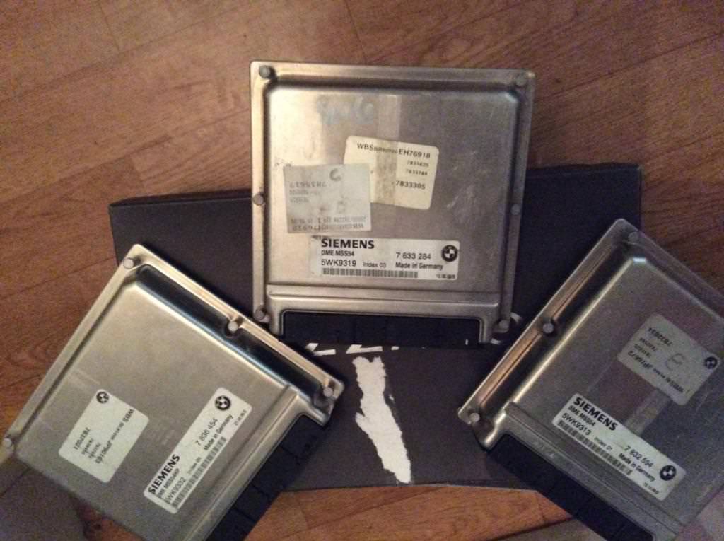

Posté(e) le 22 juillet 201511 a comment_724280 Qui te l'a installé ? ça m'intéresse Cela etait fais par un américain il m à modifier le soft dans la dme Signaler
Posté(e) le 22 juillet 201511 a comment_724281 Tu vas être obligé de nous en dire un peu plus la!!!! Peux tu stp nous en dire plus : -sur les différences entre les 2 versions (E46 standard vas csl)? -comment tu l as installé ou fait installer ? La relance moteur est beaucoup plus vif et il un coup de gaz franc a chaque rétrogradage Signaler

Posté(e) le 22 juillet 201511 a comment_724311 Sa etait fais sur une autre dme ( dme origine de cote ) j en ai en rab Signaler
Posté(e) le 22 juillet 201511 a comment_724329 ok tu aurai pu recuperer ta map sur un fichier ou réinjecte l'origine avec ista p mais bon la c'est plug and play... Signaler
Posté(e) le 22 juillet 201511 a comment_724332 il ne faut re-encoder le boitier avec la voiture à chaque fois que tu le change?? Signaler

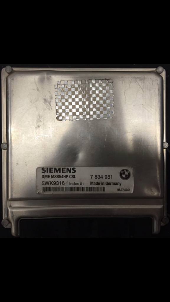

Posté(e) le 22 juillet 201511 a comment_724341 non je change de boitier pas besoin de re-encode, sa ct avant , maintenant j' utilise un seul boitier sur lequel je passe d une gestion a une autre qui au final n'a peut d intérêt . Pour le soft Csl c est juste des valeur a changer dans la dme au niveau des rapport rien de méchant cela touche pas la cartographie moteur Modifié le 22 juillet 201511 a par vanos13 Signaler
Posté(e) le 22 juillet 201511 a comment_724342 ok tu aurai pu recuperer ta map sur un fichier ou réinjecte l'origine avec ista p mais bon la c'est plug and play... Je voulais pas que l on touche mon boitier oem Signaler
Posté(e) le 22 juillet 201511 a comment_724399 Donc en gros tu as acheté un boitier CSL c'est ça? Bon et ça s'achète combien et ou ? Signaler
Posté(e) le 22 juillet 201511 a comment_724414 non boitier oem, avec passage des rapport boite csl, les boitiers csl sont specicfique et ne fonctionne pas sans etre modifie pour un moteur normal sa c est boitier csl il est bien specifique Modifié le 22 juillet 201511 a par vanos13 Signaler
