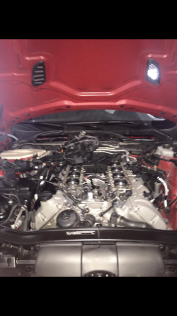

Aujourd'hui, l'admission est déposée, je suppose que les bougies également, la vidange n'a rien donner ( aucune présence de quoi que ce soit dans l'huile ) le démarreur deposé ( n'est pas en cause donc )
J'en saurais sûrement davantage à partir de lundi !

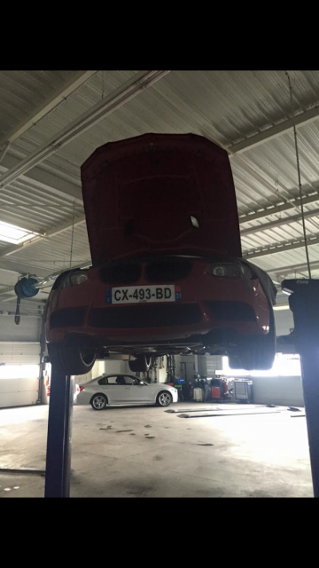

Je suis aller la voir hier et elle m'a fait de la peine la petite seule dans l'atelier en partie démontée...
Effectivement.... Sorry ;)
Wait and see donc
Voici les derniers clichés de la ///M, vous m'excuserez pour la qualité ( iphone )
C'est plus lisible ainsi
