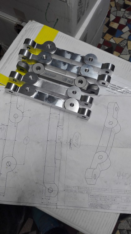

Posté(e) le 25 juillet 201511 a comment_724975 Bonjour, comme expliquer dans le titre je vais fabriquer des cales pour le montage d'étrier Brembo 6 piston (provenant d'une Aston)+ disques CSL sur E46 pour le montage pas de problème mais c'est pour l'épaisseur (pour qu'il soit bien centré) si quelqu’un aurai des plants ou la cote ça serai top merci (j'ai déjà vus pas mal de sujet sur cette demande mais pas vraiment trouver de réponse ) Signaler
Posté(e) le 25 juillet 201511 a comment_724977 sympa le montage moi pour ma part j'ai fabriqué des cales pour le montage d'etrier brembo de megane 2 rs. je te mettrais mes plans si ca peut t'aider on sait jamais même si c'est du 4 pistons pour ma part. les plaquettes ne sont pas trop cher et difficile à trouver avec ce montage ? Signaler
Posté(e) le 25 juillet 201511 a comment_724978 à mon avis, pas le choix, que de faire un montage à blanc sur la M et prendre tes cotes toi même! pour mon montage je n'ai pas trouvé d'infos et ai du faire cette manip.(étrier 4 pistons de ferrari) bon courage, mais t'inquiète pas ça se fait bien. Signaler

Posté(e) le 26 juillet 201511 a Auteur comment_725108 sympa le montage moi pour ma part j'ai fabriqué des cales pour le montage d'etrier brembo de megane 2 rs. je te mettrais mes plans si ca peut t'aider on sait jamais même si c'est du 4 pistons pour ma part. les plaquettes ne sont pas trop cher et difficile à trouver avec ce montage ? cher je sait pas le gard ma vendu les deux étrier neuf avec les plaquettes et pour les trouver j ai une ref brembo Signaler
Posté(e) le 26 juillet 201511 a Auteur comment_725109 à mon avis, pas le choix, que de faire un montage à blanc sur la M et prendre tes cotes toi même! pour mon montage je n'ai pas trouvé d'infos et ai du faire cette manip.(étrier 4 pistons de ferrari) bon courage, mais t'inquiète pas ça se fait bien. merci Signaler

Posté(e) le 2 août 201511 a comment_726558 Je serais toi je passerais en disque plus grand car je pense tes étrier sont pour des disques d épaisseur superieur a 28mm je pense pour du 30 voir 32mm , pour les cales je vais essayer de retrouver le plan ,que j avais pris sur celle de philomene mais sa date un peut donc je te guarantie rien pour tes etriers je pense pas que se soit les que philomene au vu de ta photo Modifié le 2 août 201511 a par vanos13 Signaler
Posté(e) le 31 août 201511 a Auteur comment_731860 Je serais toi je passerais en disque plus grand car je pense tes étrier sont pour des disques d épaisseur superieur a 28mm je pense pour du 30 voir 32mm , pour les cales je vais essayer de retrouver le plan ,que j avais pris sur celle de philomene mais sa date un peut donc je te guarantie rienoui c est pour ca que je met des disque en 30mm ceux de csl Signaler
Posté(e) le 31 août 201511 a Auteur comment_731861 pour tes etriers je pense pas que se soit les que philomene au vu de ta photopas compris? Signaler

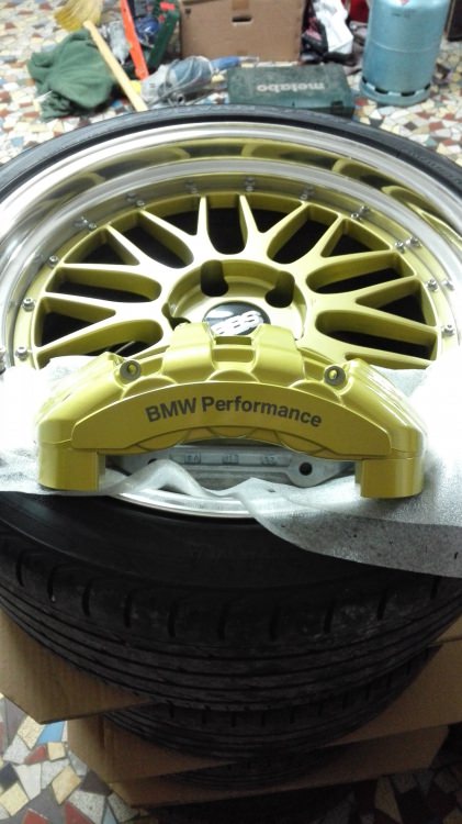

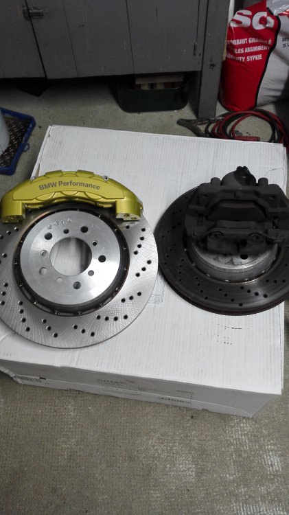

Posté(e) le 31 août 201511 a Auteur comment_731864 Je revient après une petite absence vacances ect...et j ai acheter des cales qui ne vont pas bien entendu puisque elle sont pour les étrier Brembo BMW performancemais ce n est pas grave car j ai pu avoir une basse pour mes cote et mon plant je vous met tout ça bientôt en photos plant cales et montage Signaler
Posté(e) le 31 août 201511 a Auteur comment_731867 Je serais toi je passerais en disque plus grand car je pense tes étrier sont pour des disques d épaisseur superieur a 28mm je pense pour du 30 voir 32mm , pour les cales je vais essayer de retrouver le plan ,que j avais pris sur celle de philomene mais sa date un peut donc je te guarantie rienpour tes etriers je pense pas que se soit les que philomene au vu de ta photoAH J'AI COMPRIS LOL!!!si si quasi les même avec larche dessus qui ne se démonte pas pour le support gris qui ce clips sur les deux tiges des plaquetteset aussi la même taille (désolé photos pourri) Signaler

Posté(e) le 12 septembre 201511 a Auteur comment_734274 oui je me suis tromperalors soit je vend mes deux disques csl origine soit je vend mes étrier pour des BMW performance Signaler

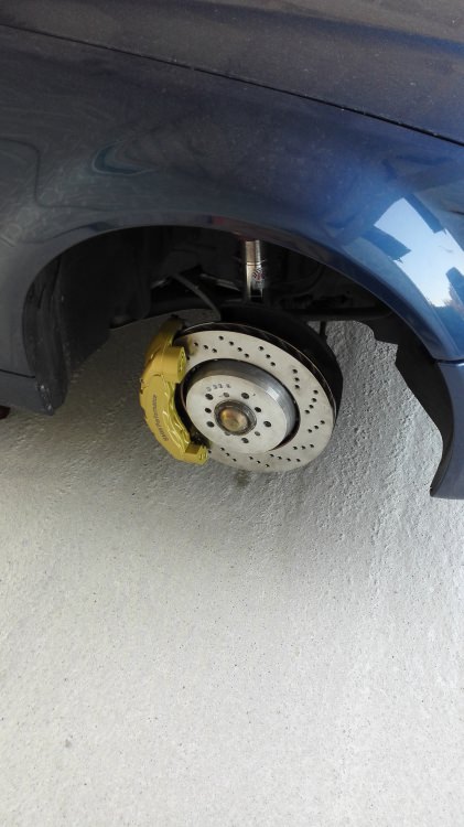

Posté(e) le 14 novembre 201511 a Auteur comment_747380 Après une petite pause et surtout pas mal de travail je revient (avec des photos ) pour vous montrer l évolution de mes freins qui c est terminer par des brembo BMW performance avec plaquettes pagid jaune et disques csl Signaler
Posté(e) le 10 mars 20206 a comment_1012124 Salut Pop74. Petit Déterrage. Je suis en train de faire le même montage sur mon M3 E46 avec les mêmes étriers seulement pas moyens de trouver un plan convenable pour faire mes cales. Est ce que tu penses que tu pourrais m aider avec les plans que tu as fais ? Merci d avance. Signaler
