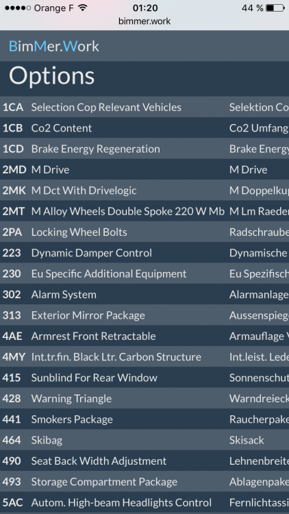

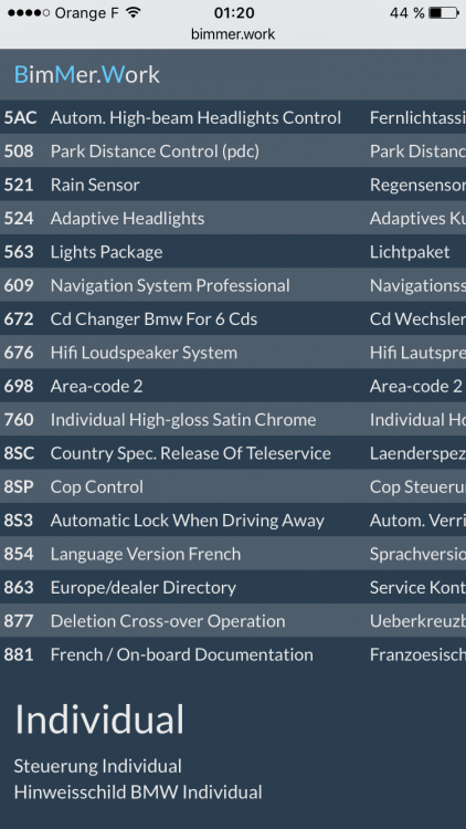

Posté(e) le 27 juillet 201510 a Auteur comment_725426 ben moi aussi je suis marron. La mienne est de Février 2009. En attendant le compte rendu de test de Nasty, pour savoir si je dois acheter le même câble, j'ai essayé avec un iPod Nano 4 connecté en USB sous l'accoudoir et ça marche sans soucis dans l'drive 2. Par contre rien a faire avec l'iPhone 5S/6. J'ai juste les options 6FL et 6NF
