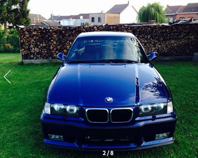

perso moi en regardant les photos je trouve la sortie de pot bien rouillée, les plastiques du pare choc arrière bien blancs et même pas traité par rapport au reste de la carrosserie qui brille trop, l'intérieur aussi est bien amoché (ça dépend du kilométrage et du prix après surtout) mais ce qui me choque le plus c'est l'alignement de la face avant, elle a eu un choc c'est certain

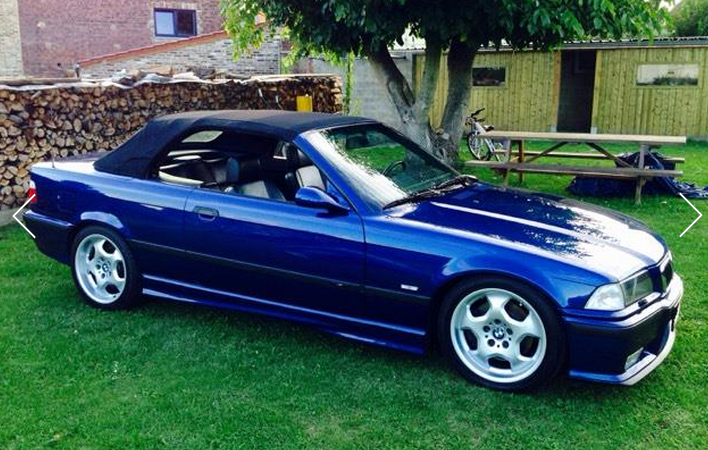

Salut à tous!

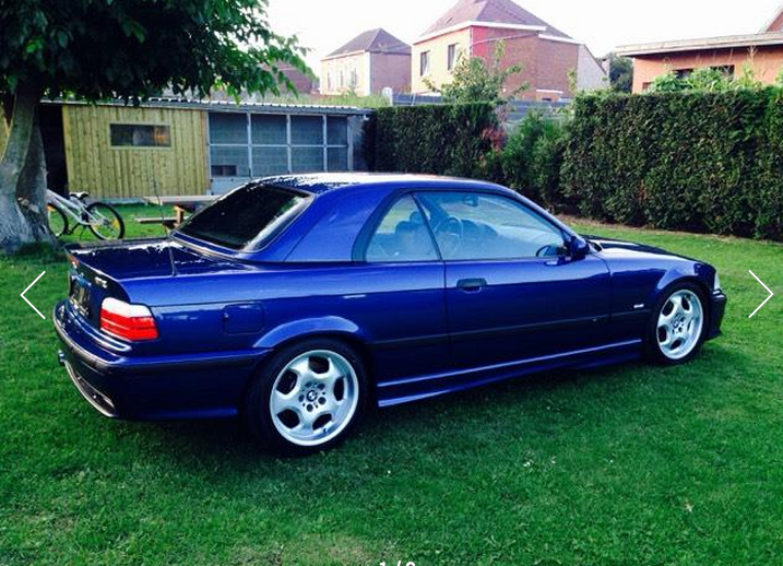

J'espère que été fut bon! C'est la rentrée, on peut se re-pencher sur la recherche de la E36. Toujours rien d'intéressant en France....... cette fois ci c'est une hollandaise qui est en belgique,
185.000 km de 95
-Sièges full électriques et chauffants (lombaires et assises)
-climatisation digitale avec air conditionné
-système d\\'alarme personnalisé
-téléphone
-grand ordinateur de bord
-hard top
-radar de recul
Le véhicule est d'origine hollandais. Le dernier contrôle (hollandais) est vierge
 Pas de rouille, juste un petit début au niveau de l'antenne mais léger
Les pneus sont neufs, plaquettes de freins Avants et arrières. Amortisseurs et autres pièces d'usures sont également en tres bon état.
La capote (toujours d'origine) est comme neuve, aucun defaut. L'intérieur est aussi en très très bon état,
 le bloc compteur parfois un peu capricieux, il se coupe et se rallume?
Pas de facture avec le véhicule, uniquement le carnet d'entretien il démarre uniquement à 124.000 km , d'après le vendeur :" à mon avis le carnet d'origine a bien été perdu car il porte en l'en-tête, sur la première page avec le numéro de châssis, date de livraison,etc... Le nom du garage qui a effectué l'entretien à 124.000 km"
Je demande l'avis et l'oeil des experts!! Merci d'avance!

Bizarre sur les photos extérieur c'est une phase 2
alors qu'elle serait de 1995
Modifié par ///bmwill
Salut , très difficile d avoir un avis , faut l autopsier …. en tout cas elle est nettoyée bien clean , ça me fout toujours les jetons d acheter une bagnole rutilante (j ai l impression qu on essaie de dévier mon attention )
Hello à vous 2!
Merci pour votre retour et vos avis!
c'est vrai que je ne suis pas super convaincu... la couleur avus est sympa, mais au final, aucun historique traçable sur les gros points mécaniques, embrayage, vanos, amortisseur. Il y a juste 4 tampons sur un carnet..... donc autant dire.... rien.....  si ce n'est une inspection II.....
la recherche s'avère plus compliqué que je ne le pensais...... les historiques sont en effet très difficiles à trouver!!

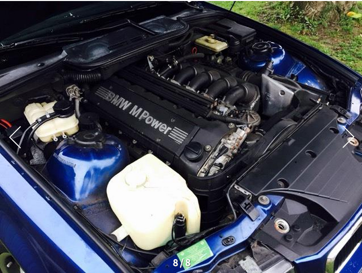

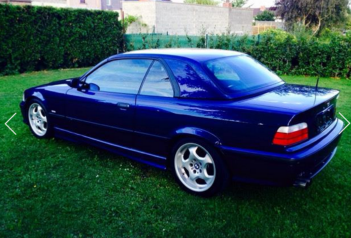

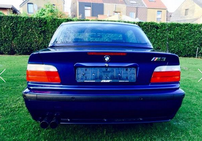

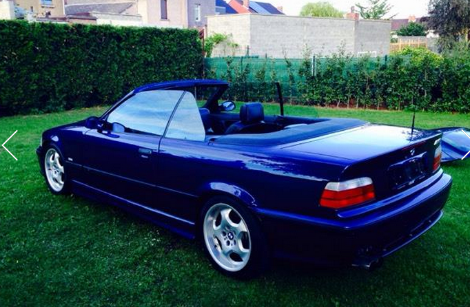

gros choc avant à mon avis ...
et pourquoi le N° de serie est frappé sur la tourelle passager ...
L'oeil de lynx d'ACS... ça m'impressionne à chaque fois, incroyable!
Le bleu avus n'a qu'existé sur le 3.0l (couleur individual sur 3.2l) or elle a un avant de phase 2, donc avant de 3.2l ... L'hypothèse d'ACS semble correcte à première vu malheureusement
Elle aurait pu taper et avoir une calandre de Phase 1 aussi.
Il y a des gens qui préfèrent les calandre de phase 2.

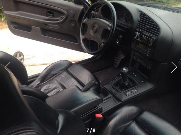

Par contre avec un compteur défectueux etc, perso je fuis.

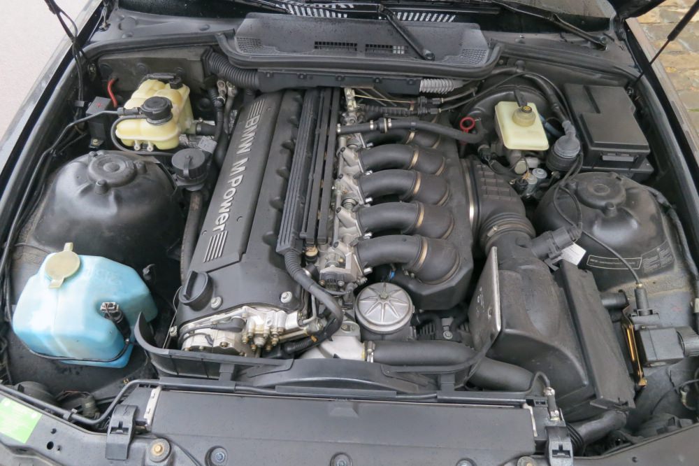

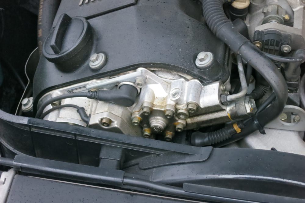

Je vous joins quelques photos du compartiment moteur avec un gros plan d'une pièce pas très jolie jolie....
Vous en pensez quoi? Vous donneriez combien pour ce modèle?
Merci d'avance!
Ps: l'huile utilisé chez BMW est de la 5w30? ça ne devrait pas être de la 10W60?
Salut,c'est gras au niveau du vanos:oui:
Bien vu pour l'huile...ca n'a pas du arrange le sort des coussinets...

C'est quand même étrange pour un véhicule qui n'a pas quitté le réseau bmw..... Vous pensez que ça fait suite à un trop plein d'huile? Ou une huile trop visqueuse?
ça abime les coussinets et le vanos?
L'huile n'a plus la même viscosite lorsqu'elle monte en temperature, je dirais que si elle a ete utilise comme une ///M, alors les organes mobiles n'ont pas ete protege comme il se le devrait, par contre pour le vanos je ne sais pas...mais j'espere que des personnes qui connaissent bien mieux le sujet que moi pourront te donner une reponse nette et precise....a plus big42badaboum!!!
Les 3,0 au depart fonctionnait pas avec avec la castrol 10w60... puisqu'elle n'existait pas
Donc bon c'est pas grave, en revanche si tu attaques il faut mieux passer sur de la 10w60 quand même surtout l'été
