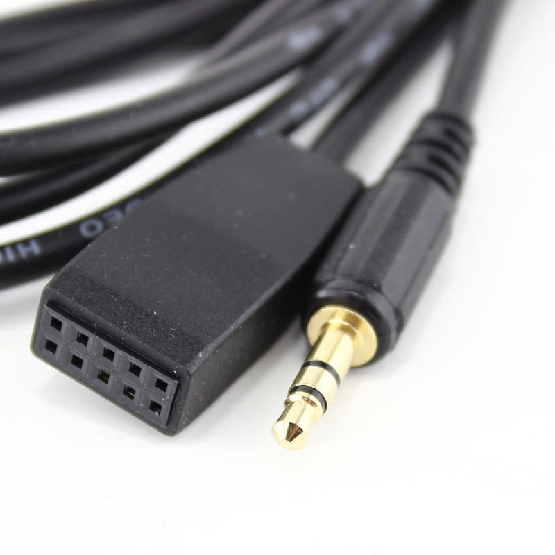

cable jack sortie du poste - qui connait ce connecteur ?
Je ne sais pas si ça à déjà été référencé sur le forum
mais j'ai trouvé un cable en Chine pour 5e
apparement se branche derriere le poste ?
qui connait ?
ça pourrait etre une alternative pas cher au gateway
Free-shipping-3-5mm-Male-font-b-Jack-b-f
Oui sur les 16/9. Beaucoup ont la prise cachés derrière.
J'ai sa sur la mienne
tu démontes le poste , tu branches ça et tu as l'auxiliaire dans la boite à gants ?
si oui , la qualité du son ça dit quoi ?
merci
merci
Oui, tu démontes le poste, tu branches la prise au connecteur caché dans le scotch noir du faisceau du poste d'origine.
Le son est correct sans plus vu la pietre qualité de l'ampli d'origine...
C'est tout simple à monter.
magnifique , je vais commander le cable alors
merci pour les infos
Attention à la date de fabrication de ta ///M, la mienne du 04/2002 n'a pas la prise...
La prise cachée dans le Scotch n'est effectivement que sur phase 2, mais il me semble bien que sur les phase 1, tu branches directement sur l'arrière du poste!
Moi j'ai monté le câble auxiliaire oem, donc avec prise jack femelle mais c'est le même principe!
je ne connais pas cet embout aux ?? ça se branche sur quoi ?
et le boitier au milieu il sert à quoi ?
j'ai vu le cable sur un site dialstock
