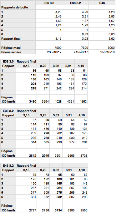

Sur E36 je suis en 3.62, au delà je pense que c'est la merde sur autoroute!
4.10 ça doit vraiment mouliner pour la piste :)
je fais que des circuits courts pour le moment, je voudrait bien faire Dijon donc j'ai récupérer un 3.64 :)
je pense que le 3.64 est le meilleur compromis, pour une utilisation piste, petit et grand tracé.:)

Salut .Le rapport  de 3,62 est il celui qu il faut pour sentir qu il se passe quelque chose d intéressant et de significatif ? ( en quelque sorte le meilleur compromis pour un usage Route tendance conduite virile ?) ou bien faut il pousser jusqu au 3,91?? Avis des possesseurs / témoins /mecanos/essayeurs y compris du dimanche bienvenus.
si c'est bien une 3.2l, je dirait 3.91 pour toi.
C est bien une 3.2 l !!!! C est pas un peu abusé au quotidien ?

Pour le rapport de pont 4,1 est bien pour du circuit, il fzaut moduer en fonction de l'usage exclusif ou non de l'auto sur piste et la dimension des roues.
Exemple mon 4,44 avec du 18 pouces de 66 cm de diamëtre c'est quasi un 4,10 avec du 17 pouces de 61 cm de diamëtre....
d'après ce que j'ai trouvé.
tout dépend de ce que tu recherche comme sensation et si tu aime jouer avec la boite.  vitesse ou coup de pied au cul
tout comme le choix de tes terrains de jeux, col, petits virolos ou grandes départementales.
je ne peu choisir pour toi....:)
