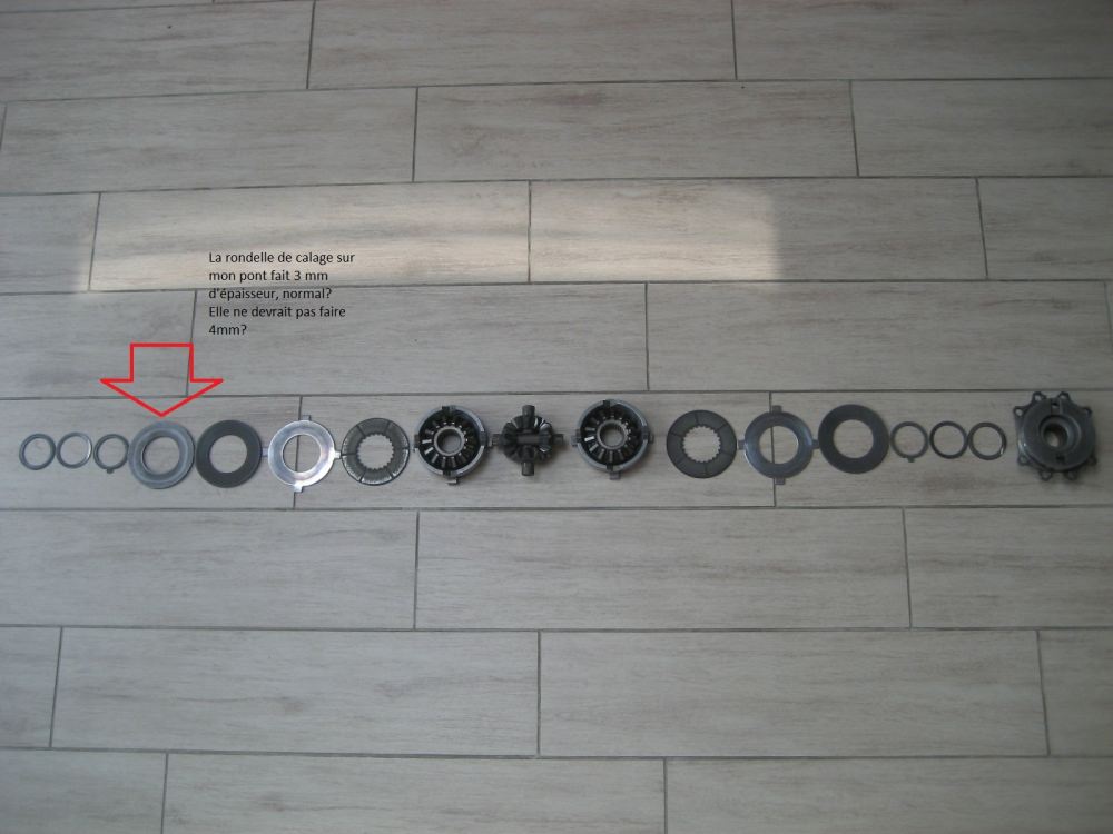

Salut, en + ma M3 E36 3.2L, j'ai une e28 528i.
J'ai fait monter un autobloquant (188, en provenance des USA, via ebay) dans ma 528i e28, et j'ai constaté un jeu entre les sorties de tulipes. Avec un pote, on a ouvert l'autobloquant, à part un peu d'usure, le seul "truc anormal" qu'on a remarqué c'est l épaisseur de la grosse rondelle de calage qui apparemment devrait faire 4mm d'épaisseur, mais n'en fait que 3mm, ça serai pas la source de mes ennuis?
Surtout qu'en faisant bouger une tulipe, cul de pont enlever, on voit bien les 2 coquilles qui renferment le "mini différentiel" qui ont du jeu par manque de calage avant que ça entraîne l'autre tulipe.
Une photo du début du topic, j'ai exactement les pièces:
Si vous avez des avis, ils sont les bienvenus, merci ?

J'ai bien vu sur le net la modification du tarage de pont avec l'ajout de 2 disques supplémentaire, mais là, ce n'est pas mon cas.
J'ai exactement l'empilage de la photo (2 disques).
Donc, ma question, est ce normal que j'ai une rondelle de calage de 3mm d'épaisseur, et pas 4mm comme on peut voir sur ce topic?

Je le permets de me répéter, mais quelqu'un aurait un avis sur l'épaisseur de 3mm, alors que ça serait plutôt 4mm, pour la grosse rondelle calage ?
comment_956526
il y a 38 minutes, NicoM317 a dit :
Mesures l'ecrasement des bellevilles, tu sera fixé. car 2,3 ou 4 mm, ca veut rien dire, c'est juste une question de réglage.
Les tolérance sont en début de post ou encore mieux, le TIS...?

Merci de ta réponse gegette.
Je ne suis pas un expert en pont, ce que je peux te dire, autobloc remonté "à blanc", je peux le faire agir comme un differentiel classique (non autobloquant), temps que l'empilage n'est pas sous contrainte, je veux dire temps que les bellevilles n'écrasent pas l'empilage. Pour obtenir ce constat, il reste entre le carter de l'autobloc et son couvercle autour de 2mm.
Si je sers l'ensemble, couvercle en appui plan contre le carter, impossible de faire une tulipe dans un sens en faisant tourner l'autre de l'autre sens.
Pensez-vous que 2mm de contrainte sur l'empilage, et donc les belleville suffise?
En //, j'ai commandé un kit de 2 disques de friction + plateaux à crénaux, que je changerai dès reception.

De nouveau merci gegette pour ces infos ?
Je viens de mesurer les hauteurs des 2 grosses rondelles belleville.
Les 2 font 3.52mm d'épaisseur,en section. Et font 4.90mm pour l'une et 5.02mm de hauteur.
Donc (4.9+5.02)-(3.52x2)=2.88mm d'effet "ressort".
ça ne serait donc pas suffisant, donc rondelle bellevile HS ?

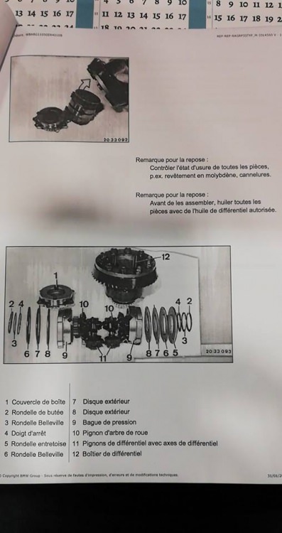

Grace à une âme charitable, j'ai eu accès aux documents, les voici, ça pourra servir à d’autres:
j'ai donc pu contrôler ce fameux jeu qui doit être compris entre 0.1 et 0.4mm.
Le contrôle de ce jeu se fait avec les pages 1 / 2 / 3.
Pour ma part j'ai un jeu de 0.6mm, qui va se corriger via des nouveaux diques de friction et disques à crénaux.
