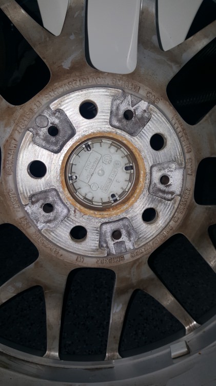

Quelqu'un peut dire quel est ET de cette jante car j'ai commandé mes élargisseur de voie mais c'est trop large, je pensais qu'elles étaient comme toute les jantes en 19, mais a priori non car déja du 12 devant c'est trop je trouve.
J'ai commandé du 12 Ar et 16 Av mais rien ne monte...
Ce sont des ET31 car il y a noté IS31 si j'ai bien réussi à lire.
9 x 19 ET31

plus l'ETu est important et plus elles ressortent ou inversement?
C'est l'inverse, moins l'ET est important et plus elles ressortent ;-)
Si tes jantes avant ont un ET de 31,avec des cales de 12mm tu as un ET de 19.
A ok, merci pour l'info.
Combien les jantes de série en 19 sur la ///M?
Qu'elle valeur pour être nickel a fleur des ailes?
Je crois bien que les jantes en 19 de série sur M3 e9x sont en 8.5x19 (ET29) avant et 9.5x19 (ET23) arrière ,mais à confirmer par un possesseur d'M3 e9x.
La valeur exacte d'ET nécessaire pour être à fleur d'aile je ne saurais te dire, mais beaucoup mettent des cales de 10mm aux 4 coins (par exemple Twist sur sa e90 pack compétition avec les mêmes jantes que toi donc).
Ce qui laisserait supposer qu'un ET entre 19 et 21 serait bien pour l'avant et qu'un ET de 13 serait pas mal pour l'arrière.
