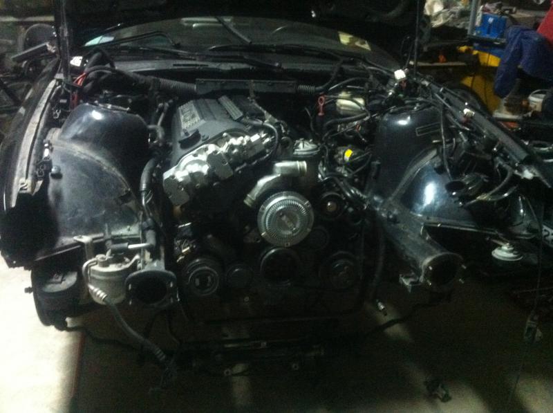

je dois sortir le moteur prochainement ..
j aurais voulut savoir :
peut on le sortir complet avec la boite sans demonter le berceau et en laissant amortisseur et roue .
en demontant la face avant ca devrait passer ????
Modifié par magma57
face avant déposé sa donne sa :
et oui possible d'enlevé tranquillement déjas fait plus d'une fois, moteur+boite ( moi j'ai pas démonté le capot mais il est préférable )
quoique sur une un 3.0 la boite est moins longue donc encore plus simple :wink:
ça sort par le haut même sans sortir la face avant, mais c'est bien plus chiant !
