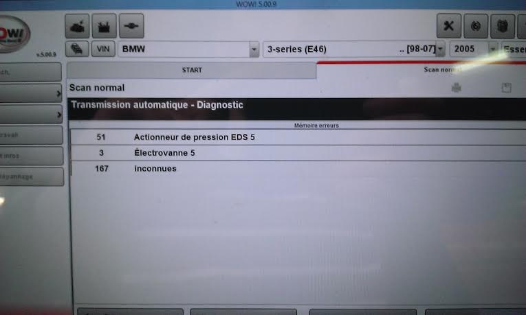

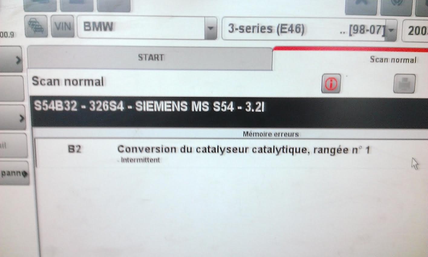

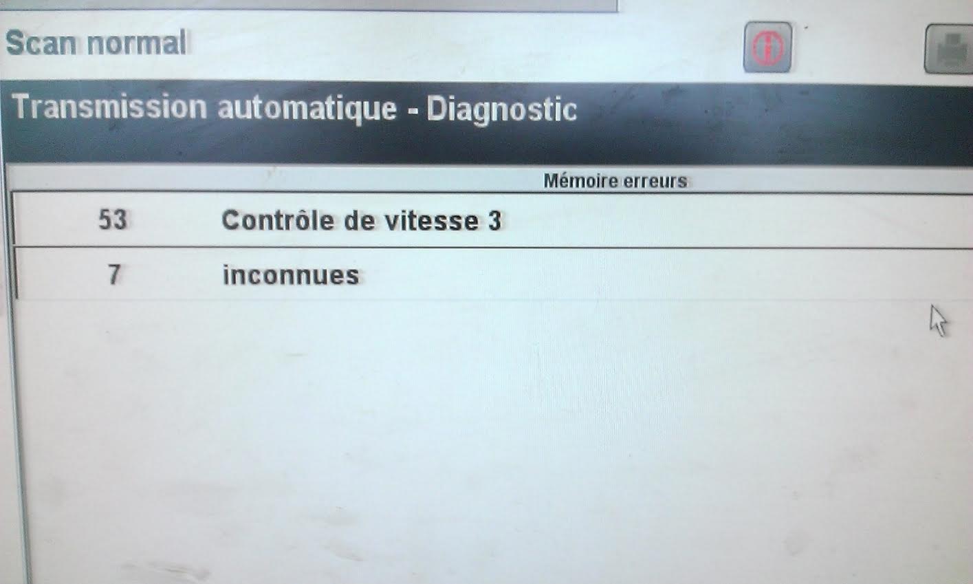

Je suis allé passé la valide aujourd'hui... Un peu plus de 15 kilomètres AR, aucun soucis à relever, ce qui fait que je n'exclue pas le défaut du capteur de température.
Par contre le relevé d'erreurs n'apporte pas grand chose, il faudrait que j'utilise une valise plus performante :
2 erreurs pour la boîte pas très explicites :

Et 1 pour le moteur :
post-12960-0-38154900-1439324864_thumb.j
L'erreur "capteur de vitesse" fait penser au problème diagnostiqué par ACS3 (dépôt de limaille sur le capteur), mais les symptômes ne collent pas vraiment... Et puis vu que c'est une valise "bas de gamme" je me méfie des libellés erreur. L'idéal serait que je trouve une table comme celle-ci pour la SMG : http://www.chitownm.com/forums/showthread.php?p=61655

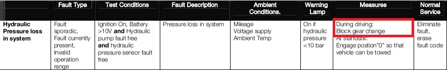

((053) 35 Hydraulic Pressure Loss in System)
Ça pourrait coller avec ce que disait LeoPolo, cependant après avoir regardé dans la doc SMG (que je reuploade, au cas où ça servirait à quelqu'un), les symptômes ne correspondent pas :
SMG.pdf
Moi la vitesse n'était pas bloquée, elle repassait à neutre, alors que selon la doc elle ne fait ça qu'à l'arrêt avec cette erreur.
D'autre part, ce code erreur n'est présent que s'il n'y a pas d'erreur pour la pompe (cf Test Conditions).
Bref, du coup je pense que je ne serai pas plus avancé avant d'avoir passé la voiture au DIS.
