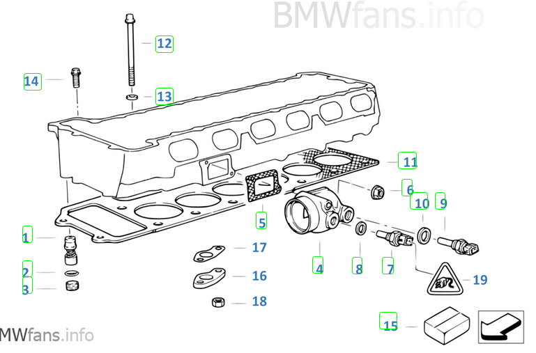

J'aimerai confirmer une info, sur le 3.0, il existe bien deux sondes qui envoient les informations de températures d'eau et air au DME ?

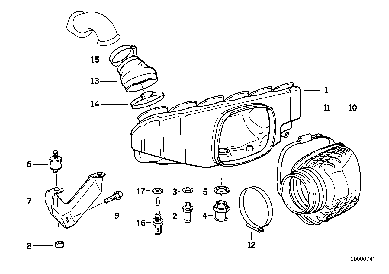

Pièce 16 pour l'air
Pièce 11 pour l'eau
Il n'y en a pas d'autre sur la culasse ? J'ai lu quelque part que le 3.0 avait 2 sondes pour le LDR comparé au 3.2 qui n'en a qu'une mais je ne sais pas si je vise les bonnes là.
Merci
comment_728161

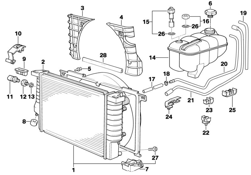

La sonde au radia est simplement un thermo-contact pour l'enclenchement du ventilateur, l'info temp/eau pour le DME et tableau de bord est sur le coude de la culasse avec 2 sondes contrairement au 3,2 qui a qu'une seule sonde à cet emplacement aussi (en 4 fils).
7 et 9 sur 3,0  :wink:

La pièce 16 pour l'air transmet tout de même l'info au DME il me semble ?
comment_728306
Merci gegette :nickel8:
Oui, ça c'est pareil :wink:
