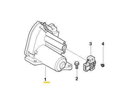

  • Problèmes résolus ce week-end grâce au remplacement des 2 capteurs de position de papillon (TPS sensors). Il fait démonter soigneusement la boite à air et le caisson d'admission. Un travail accessible

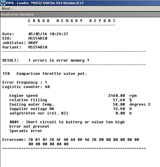

Sinon une petite question supplémentaire : J'ai utilisé INPA comme outil de diag et lorsque je fais la lecture j'arrive à voir le nombre d'heures moteurs. Est-ce que la valeur que je lis est bien fiable ? Je sous entend par là qu'elle prend bien en compte le temps passé moteur démarré et non le temps passé sans vitesse nul ?

Par contre j'ai un défaut qui a refait son apparition et que je ne comprend pas une seule seconde c'est le 195 monitoring torque manager ! Et celui me met un mode dégradé : il arrive sur des accels faibles charges à faibles vitesses !!!

Par contre pour mon souci suite au changement je pense avoir compris. Comme un c.. J ai fait un effacement de tous mes apprentissages avec inpa. Je me suis trompé en cliquant sur le bouton j ai pas fait attention que c était pour supprimé les apprentissages je pensais pouvoir les voir. Donc je pense que par cette connerie mes capteurs de position de boîtier papillon ont perdu leur butée.
