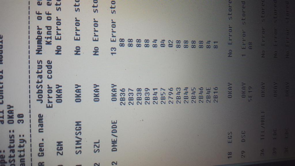

J'ai bessoin de votre aide j'ai ma m5 qui marche quand elle veut
Il y'a des jours elle marché nickel est des jours ou elle déconne elle me mais le dsc dbc et perte puissance moteur bride a 4500 tours j'ai passer le diagnostic elle ma mis c'est code défaut
Merci de votre aide je suis perdu

Les codes d'erreur, tu peux trouver leur correspondance sur le net
par exemple :
2B36 - Misfire with shutdown cylinder 2
2B37 - Misfire with shutdown cylinder 3
2B38 - Engine misfire cyl 4 with cut-out
2B39 - Combustion misfire with cut-out cyl 5
2B41 - Combustion misfire with cut-out several cyl
2B57 - Motor emergency programm activated
2B43 - Misfire exhaust worsening cylinder 2
2B44
2B45 - Combustion misfire with emissions deterioration cyl 4
2B46 - Combustion misfire with emissions deterioration cyl 5
2B4E - Combustion misfire with emissions deterioration several cyl
2B16 - Throttle valve actuator monitoring bank 2
Visiblement probleme de misfire sur plusieurs cylindres. Ca serait surprenant qu'autant de bougies ou bobines partent en live en même temps. donc il faudrait chercher un peu plus en amont.

Vous penser que cela puisse venir de quoi
Le code 2b16 c'est pas l'actuateur de ralentie
La je sais pas interpréter, fort possible.
Ista te dirait exactement !
