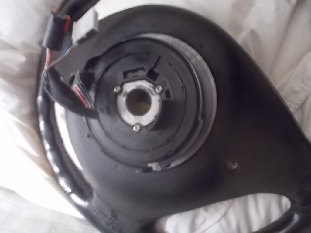

Je viens de me dégotter un volant que je voudrais installer en remplacement du mien que j aime un peu moins , çi joint la photo du moyeu du désiré ...
Qui peut me dire si il va pouvoir s installer ( j espère) et que les connecteurs vont terre compatibles . Mon auto étant de 1996.J ignore si c est un volant provenant d une E36 ou E39 . Si je me suis planté cela m évitera de l envoyer au sellier pour rien et le refourguerai

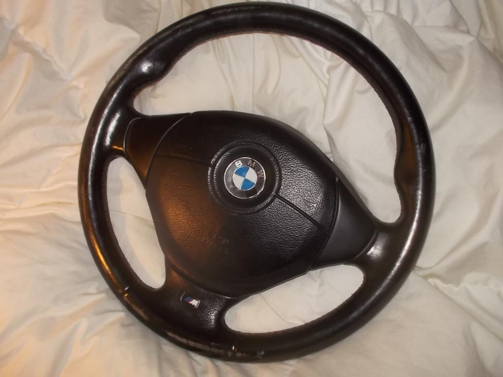

celui qui est monté sur la mienne est comme celui là;
salut,
pour avoir déjà changé ce type de volant sur ma M3 mais également sur une E39 phase 2, je dirais que le tien est pour E36 car le trou du haut est fermé alors que sur E39 il est ouvert pour y faire passer le commodo de commandes au volant, par contre  il te faut aussi l'airbag qui va avec  :|

salut,

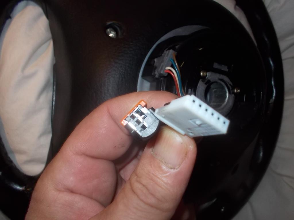

Bon bien , merci  pour l info (il a bien l air bag (photos jointes ), peux tu me dire comment éviter de se prendre l air bag en pleine TRONCHE à la dépose ou repose?

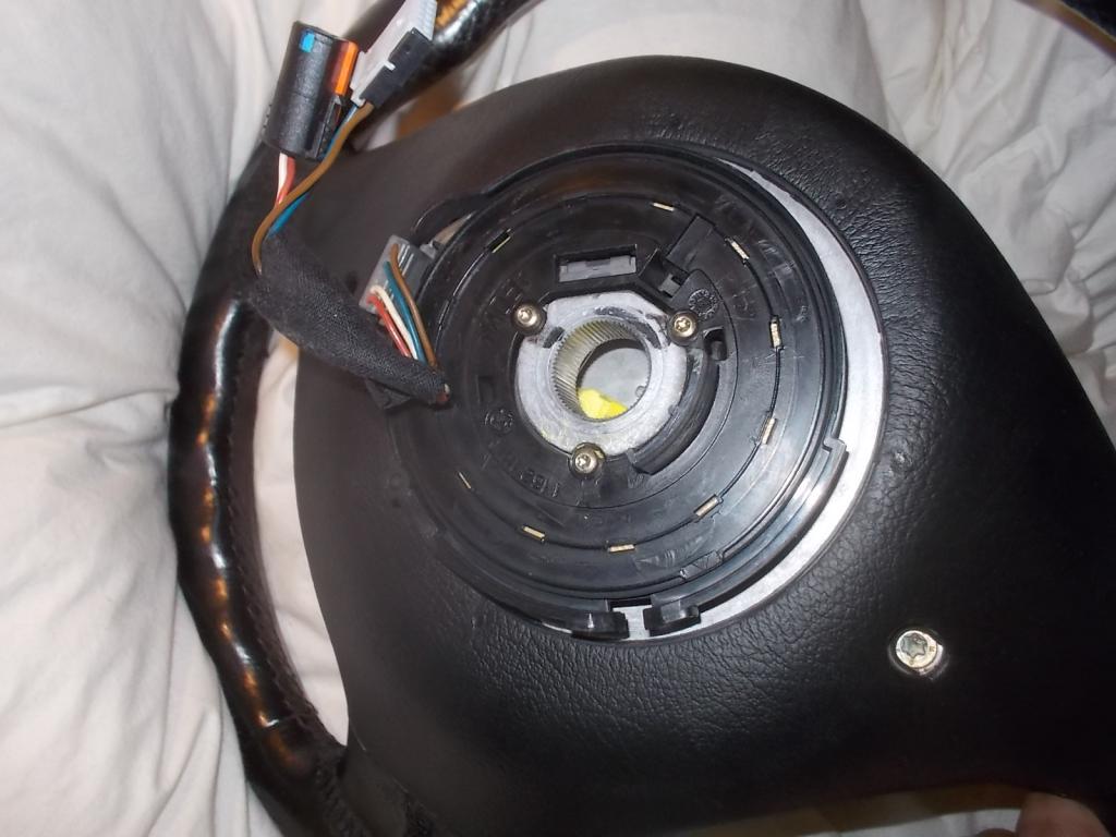

post-15861-0-63865700-1440520358_thumb.j
post-15861-0-52156600-1440520398_thumb.j
post-15861-0-53861100-1440520460_thumb.j
Etonnant de mettre ce volant, j'ai fait l'erreur de faire refaire a neuf celui de la phase 2 mais maintenant je regrette.

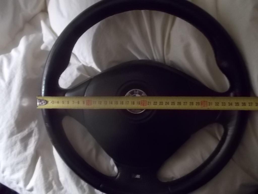

Edit : D'ailleurs n'ayant plus les deux sous la main, pourrais tu me dire si le diamètre des deux volants est équivalent ?

Oui je te dirais ça , faut que je mesure l autre , le phase 2 lui fait 37,5 (le matin ) pour une "épaisseur de jante de 2, 9 cm, l autre( l ancien )dans les 1 metre environ , je te dirais
