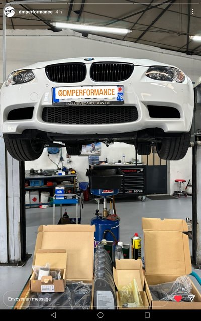

  • Bonjour à tous , cela fait un petit moment que je n’étais pas venu sur le forum , donc enfin la dkg a été vidangée ce matin rien de bien sorcier mise à part bien caler la voiture c’est ce qui m’a pris

    Aujourd'hui c'était vidange boîte DKG et pont ainsi que changement du joint spi du pont chez DM Performance, travail au top 👌 La voiture n'a que 58000km mais avec 12 ans l'huile était pas terribl
  • Je ne connais pas la préco exacte concernant la DKG mais quand on intervient sur ce type de prestation la machine qui vide la boîte, la rince et la remplit travaille à certains niveaux de température

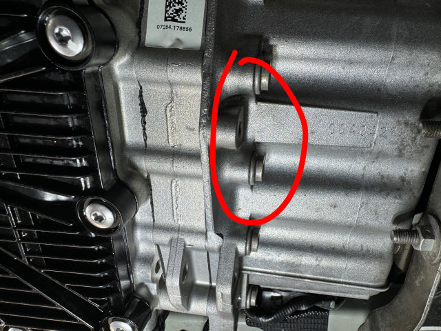

comment_733978
Juste un defaut de fabrication du Carter qui est en plastique et ça devient gras autour. Aucune goutte n'est apparente, juste le Carter est gras.
comment_733986
Si, je me suis mal exprimé, il faut changer le carter car il est fourni avec le joint qui n est pas détaillé.
