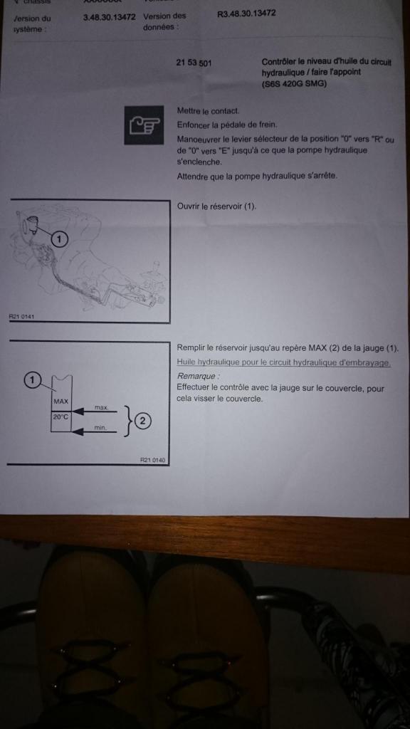

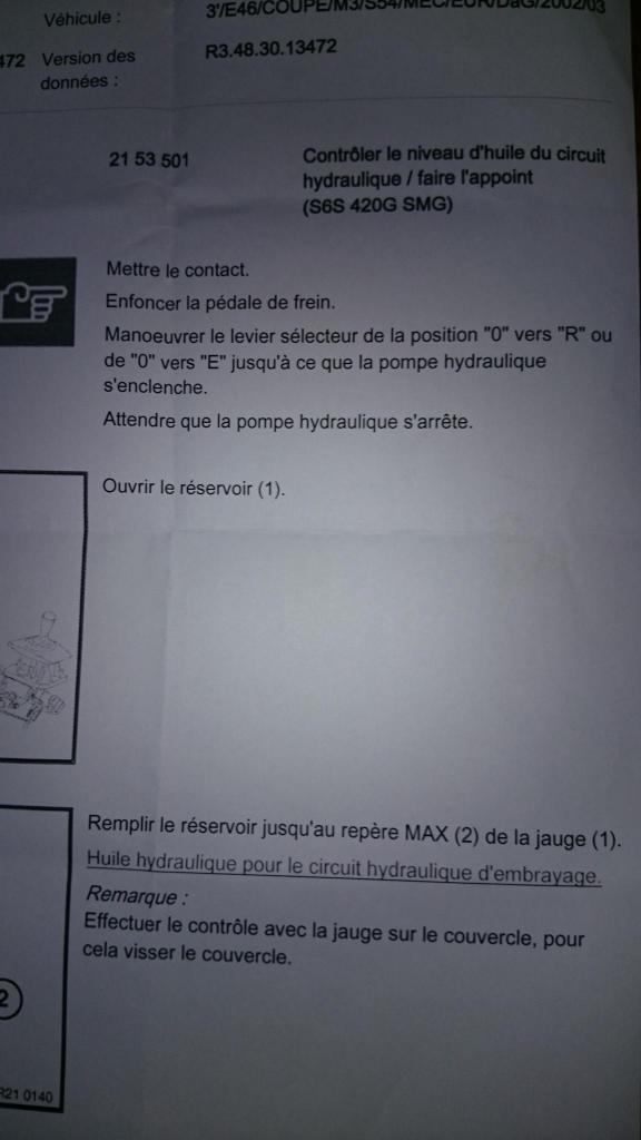

voila la feuille que ma donné BMW.
la procédure a suivre.si ça peut aider

Merci tank, lorsque qu'on met le contact la pompe s'enclenche... Je ne vois pas l'intérêt de mettre le contact et de bouger le levier !!!
moi aussi je ne voyais pas l’intérêt.
mais une fois sur 0,sa semble prendre un peu plus d'huile hydraulique. (même si ça doit pas changer grand chose)
après tu fais comme tu veux,mais la manip n'est pas plus longue.
je sais que les concessions sont des branques (et je sais de quoi je parle :twisted: ).
mais ce papier viennent surement de ce qui ont conçu le système.Donc il doit avoir son intérêt  :)
