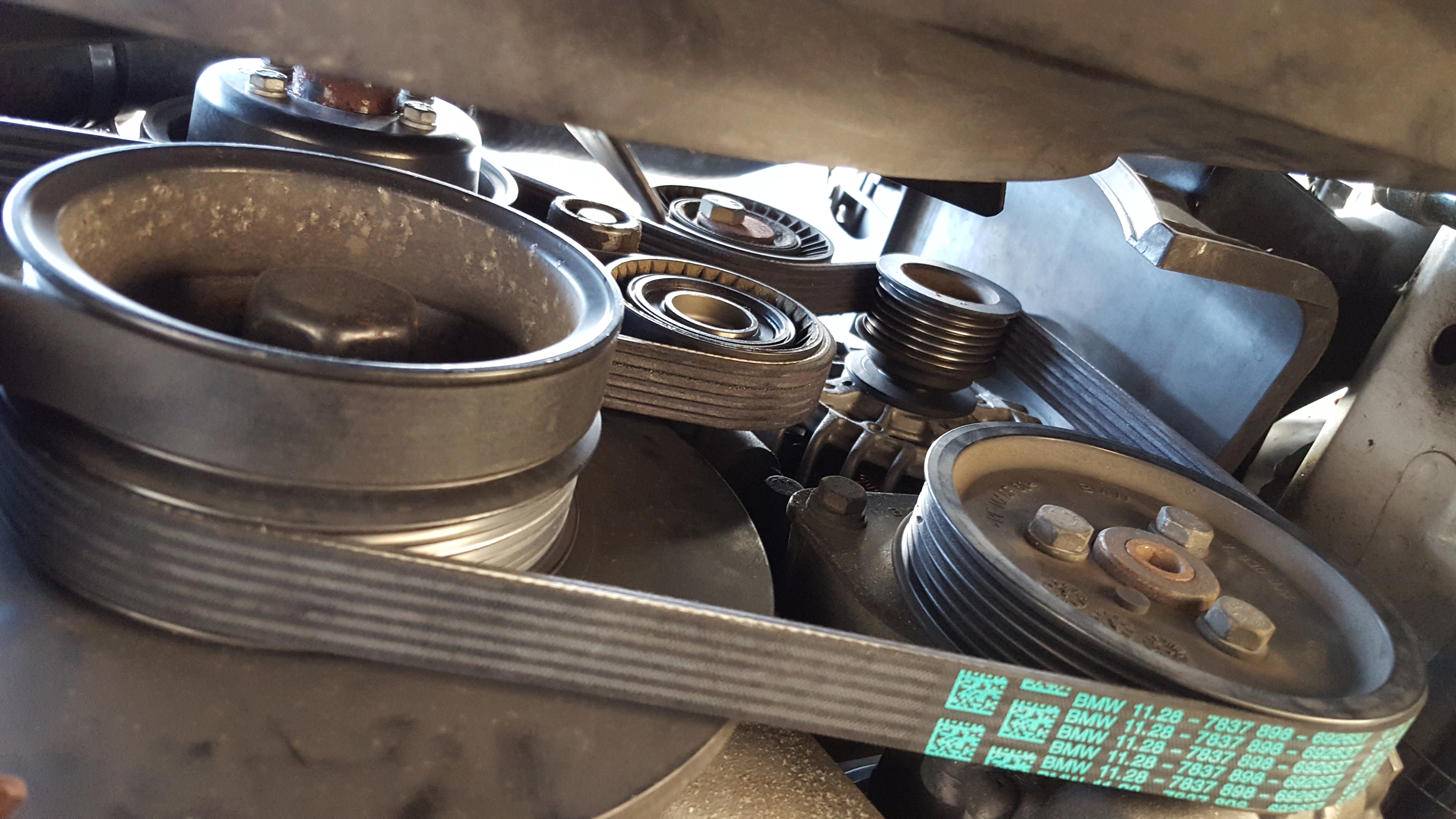

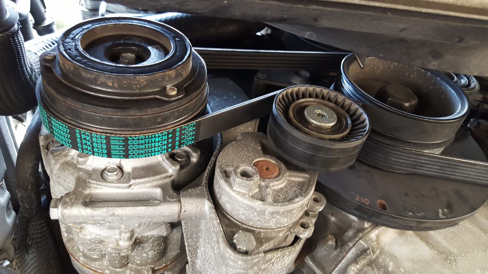

Posté(e) le 16 septembre 201511 a Auteur comment_735207 changement des courroies cet après midi.. trés simple et rapide.. je sais pas si y'a un tuto sur le forum ?? prochain étape :Flector + paliersilent bloc de berceau pont + SB pontsilent bloc de bras arrière là on pourra faire du S5 sans retenu S6 ca fait mal au coeur Signaler
