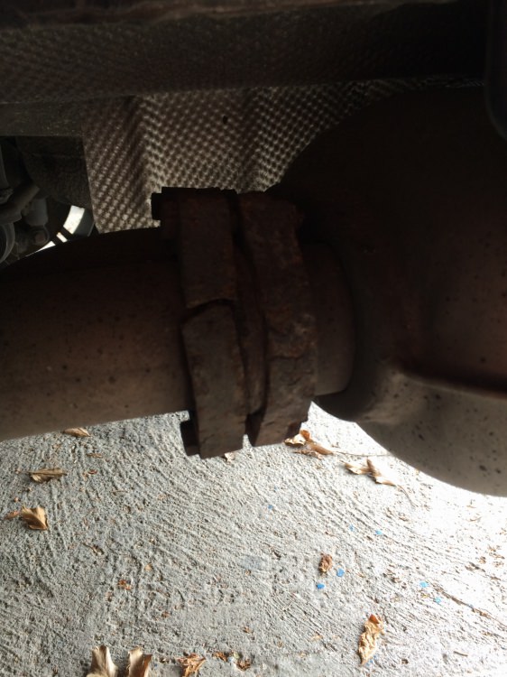

je m'explique j'ai un problème avec mon silencieux arrière ou plutot mes brides
je vous montres .
En  gros j'ai appelé Bordeaux Brienne en me dissant qu'il avait pas c'est pièce la .
j'ai vérifier sur BMWOEM , est effectivement il vende que une bride ...:-x
j'ai regarder sur le forum est j'aimerais avoir plusieurs avis plusieurs réponse les copains Merci
j'espères que c'est pas trop grave ..

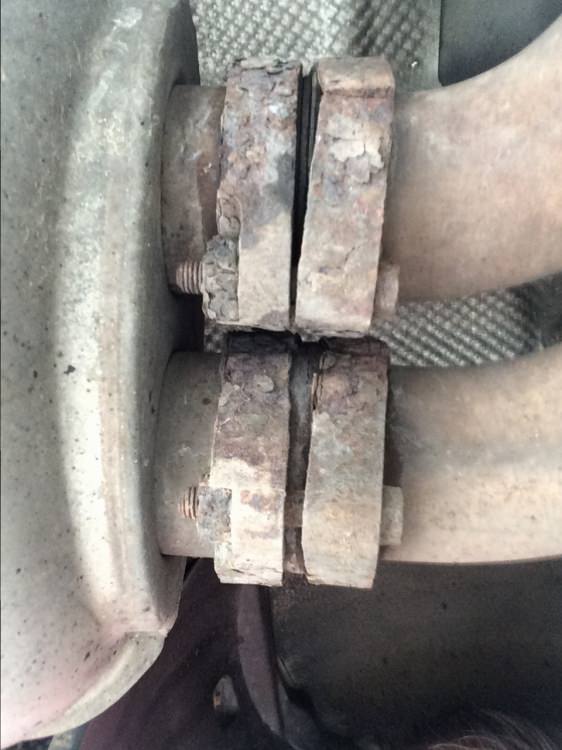

C'est une maladie assez répendue en effet.
Il y a plusieurs solutions, répertoriées pour la plupart dans des sujets:
ou aussi:
http://forums.m3cutters.co.uk/showthread.php?t=52752 (qui évoque la solution à base de brides d'origine BMW a retravailler.
Pour ma part, j'ai tout réusiné, ça prend un temps fou mais au mois on sait ce qu'on a.
Si j'avais su, la meilleure solution me parait être la suivante (sur ebay, BMW E46 M3 & Z4M bride d'échappement réparation-rouillés corrodé cassé 2 Bride Kit)
http://www.ebay.fr/itm/BMW-E46-M3-Z4M-Exhaust-Flange-Repair-Rusted-Corroded-Broken-2-Flange-Kit/151745248596?_trksid=p2047675.c100011.m1850&_trkparms=aid%3D222007%26algo%3DSIC.MBE%26ao%3D1%26asc%3D20140620074313%26meid%3D24a299c40a4a43f9809560653948acfd%26pid%3D100011%26rk%3D2%26rkt%3D4%26sd%3D121731125977
A confirmer par d'autres membres mais dans ce cas, à part les cylindres de jonctions, c'est clé en main!
Et beh MERCI bien les amies :nickel8:
super explication sur le forum m3cutters ;) , peut ton le faire faire sur mesure ?
en gros je veux etre sur , faut t'il que j'achète 4 bride ? plus les vise est les joints ?
OUI IL M'en faut 4 les 4 sont morte .   celle sur ebay val le cou ?
Merci Pascoual :nickel8:
Et surtout ne pas trop serrer au remontage sinon même en inox ça cassera.
il faut que l'espace entre les 2 brides soit le même et régulier sur tout leur pourtour au serrage.
on le voit bien sur les photos plus haut, ça a cassé car serré comme des sagouins.

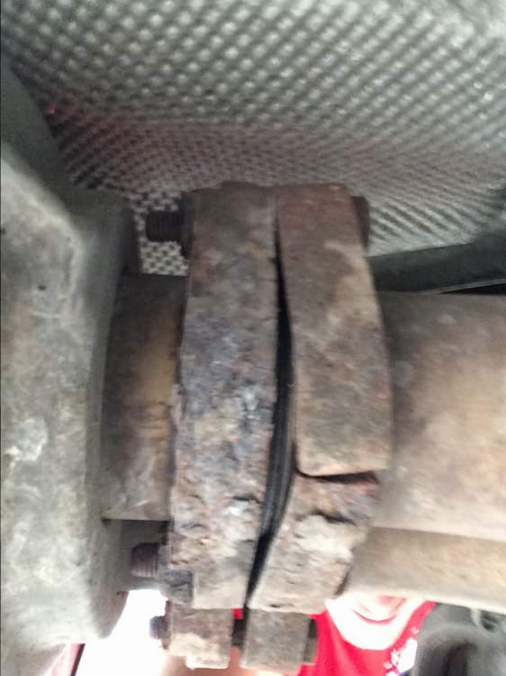

bonjour,déterrage du sujet.
ma //M n'échappe pas a règle et les brides sont dans le même état.
bref j'aimerais savoir si ces brides sont bien ,vu qu'il faut que j'en achat.
merci d'avance.
Oui, elles sont parfaitement adaptées et feront l'affaire.
ok merci pour ta réponse. ;)
