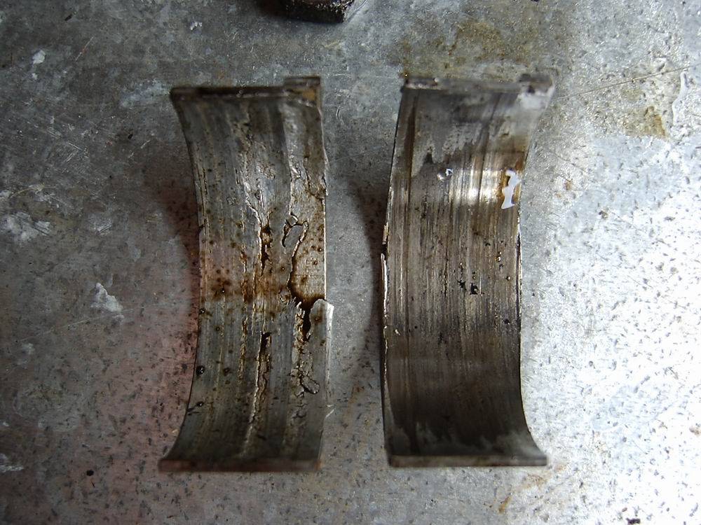

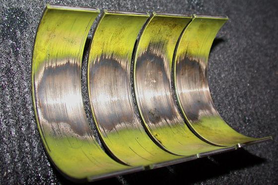

Bonjour à tous,
Voici quelques photos de coussinets usagés:
renault-laguna-gr...4d8c04ac-43198c6.thu55eac142cfc6b_tlchargement_(1).thumb.jpg55eac1439b64d_tlchargement.thumb.jpg.b6bTomax-R11txe-Coussinet_de_vilo_malade.th
Ok, certains sont dans un sale état. Mais quelles en sont les causes et les remèdes?
Pour tout savoir, il suffit de lire le fichier sous format PDF suivant (extrait d'un doc édité par la société MAHLE):   Coussinets de bielle.pdf

Très bien ce document mais cela laisse un doute sur la qualité des pièces moteur suite à un changement de coussinets ou si l on trouve des usures anormales décrites dans le document .le changement de coussinet  n est pas le remède définitif  il faut aussi vérifier d autres paramètres mécanique si l’on veut arrêter cette usure anormale
Bon dieu la tronche des coussinets 😲
