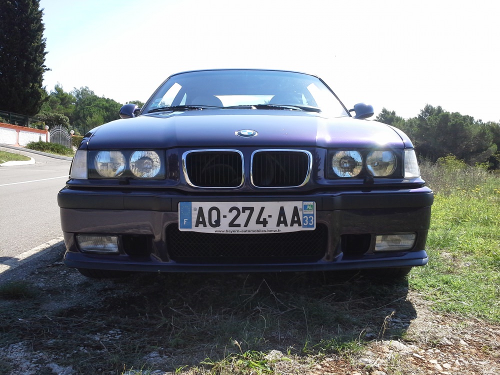

J ai noté une tres grosse dissymétrie sur tes haricots de calandre et un décalage de niveau sur ton PC avant ????
Vraiement????? Tu peux me l'entourer sur la photo?
Je plaisante Frenchy , ceci dit en regardant bien , y a peut être quelque chose de traviole … Vends la moi pendant qu il en est temps et achetes toi une Seat (jaune), sur la cote y a pas mieux. Je vois que les deux fées du logis à tee shirts oranges n ont pas chômées au car wash…Je me vois dans la pare choc en zoomant , c est dire.
:con:j'ai bien cru!!!!
J ai vu :perenoel: !  Je suis d ' humeur espiègle ces temps çi .
