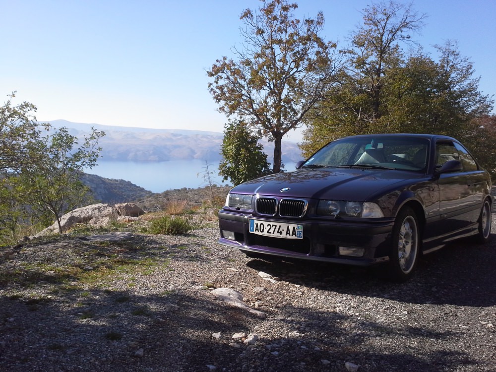

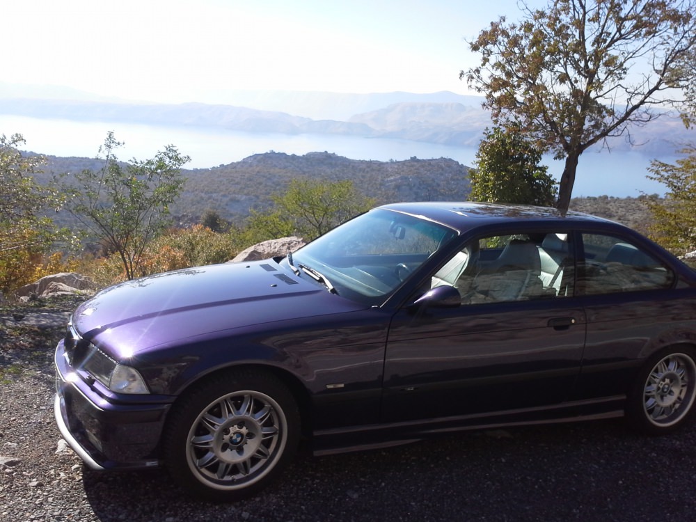

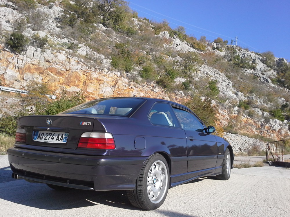

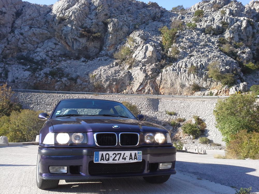

Des ptites photos de ma sortie aujourd'hui! Histoire de colorer un peu mon topic....
