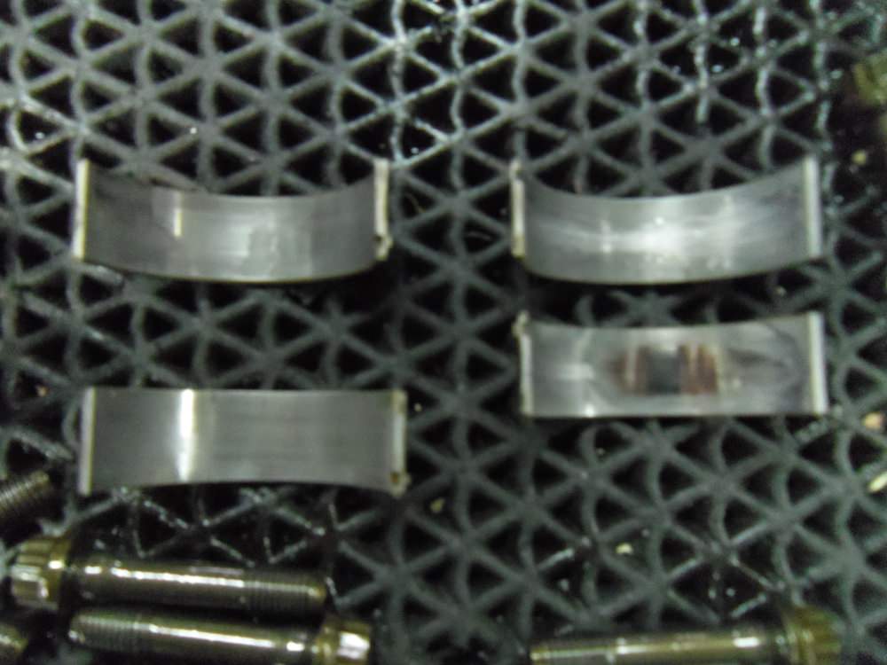

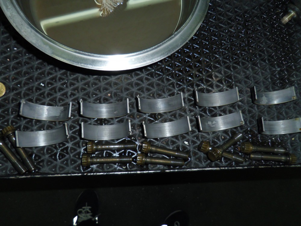

Et voila!! Coussinets fait ce jour...photos a venir...pas tant uses que ca mais au moins ca...c'est fait!!! 4 Disques gr N plus plaquettes ds performance fait a ce jour aussi!! Je vous mets les photos des mon retour au bercail :-)

bon voila les coussinets....un qui etait tout de même marque... Du coup Je suis parti chez Delage faire ces travaux et profiter du sud-ouest:lover: J'avais effectivement un probleme au vanos...Le piston qui vient decaler l'aac echappement etait casse et bloque a 0degres, donc bien content d'etre alle chez lui, il avait la piece sous la main...merci Hugues!! Remontage avec calage distri, controlle jeux aux poussoirs, remplacement des silents bloc moteur,  4 disques par des groupe n, avec plaquettes ds performance...plutot content!!!! et la region du Perigord et vraiement magnifique!

Les coussinets avaient 190.000km...fait dans les temps
