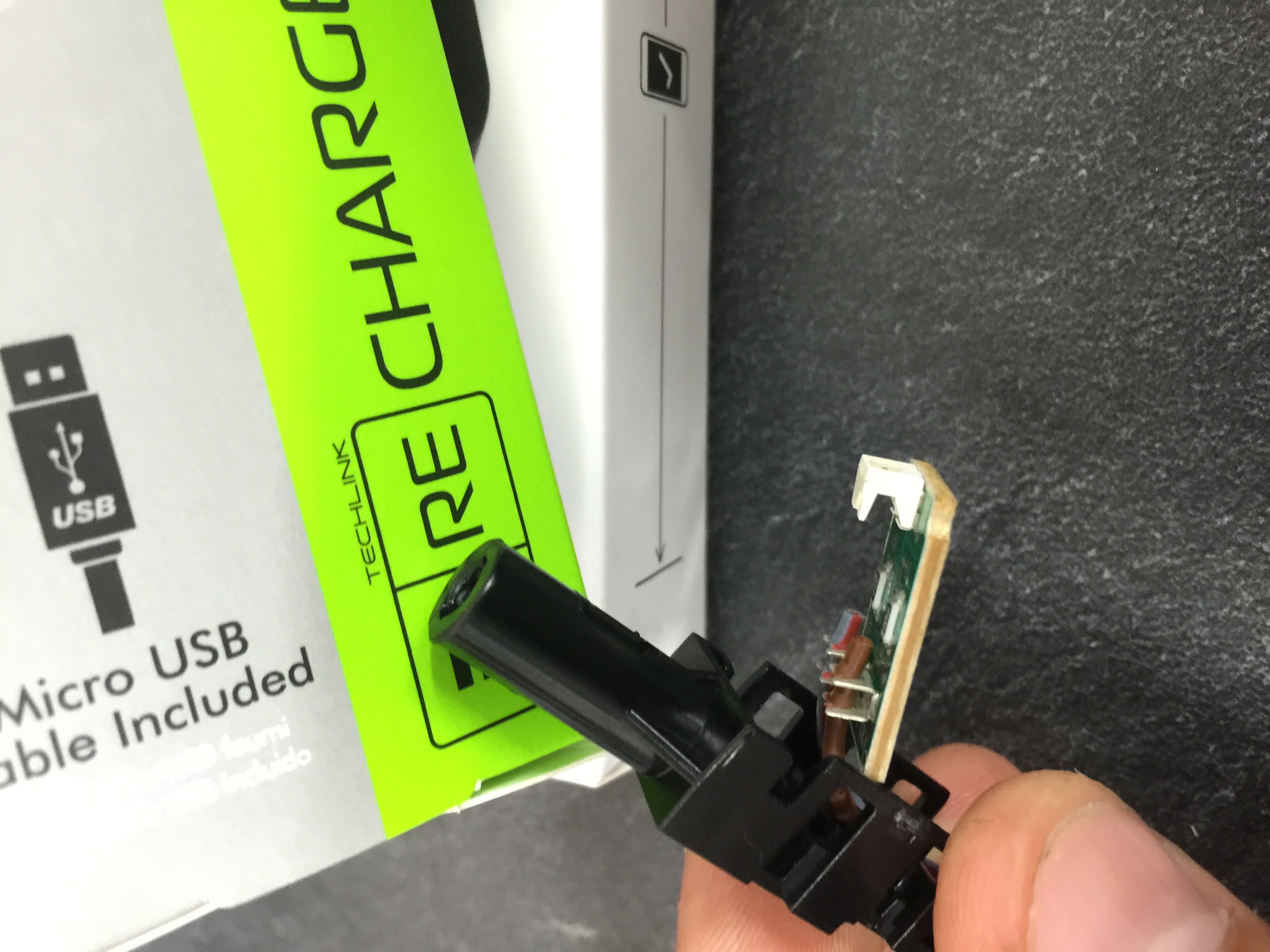

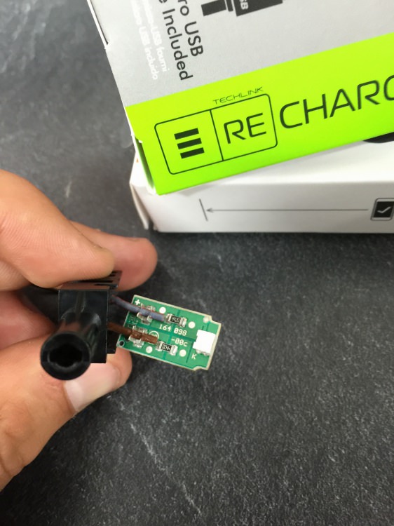

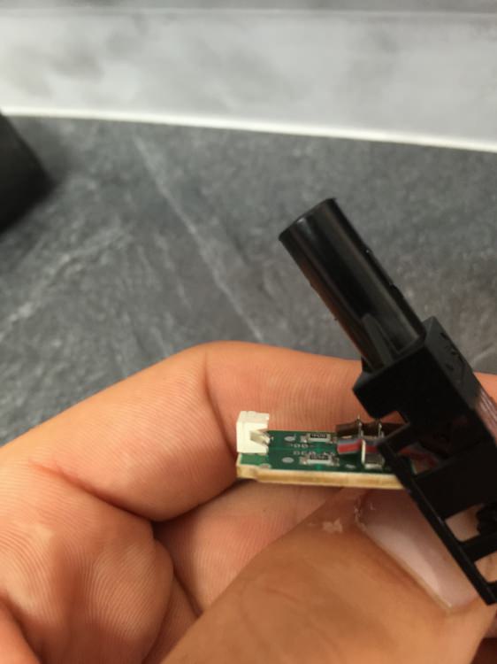

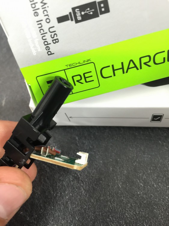

Pour les enlever il faut enlever les panneaux de porte, effet c'est une seul leds qui éclaire un câble de fibre optique.
Je me suis amusé à dessouder la leds pour mettre du blanc mais toujours la même puissance d'éclairage.

Oui c'est sur pour démonter ton panneau de porte tu enlève l'insertion que tu as sur ta portière et tu as 4 vis à enlever en maudite c'est que des clips.
Il gaut aussi enlever la petite enceinte en gaut a droite (celle en triangle) ce sont des clips aussi mais c'est tres fragile.
Je je crois que la led seul coûte 1€ chez leds performance je n'ai plus la référence en tête mais je la retrouverai je mettrai le lien. Mais niveau luminosité c'est identique à l'origine, c'est très faible.
Changer et la luminosité du compteur ne sert a rien pour les bandeaux lumineux.
comment_733976
http://m.ledperf.com/leds-cms-sl-=c=-30_231_56.html
voila le liens pour les différentes couleurs de Leds, apres il faut dessouder les origines et ressouder celle la c'est assez simple. Mais le problème c'est que les composant sont tres petit donc pour la manipulation pince à épiler obligatoire.
