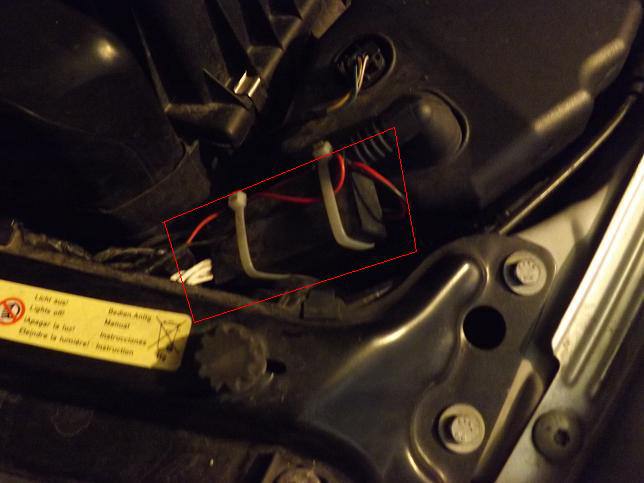

Posté(e) le 11 septembre 201511 a Auteur comment_734219 C est bien ça le boitier anti erreur? Modifié le 11 septembre 201511 a par ben330 Erreur de photos Signaler
Posté(e) le 11 septembre 201511 a comment_734223 lahttp://www.adtuning.fr/epages/280917.mobile/?ObjectPath=/Shops/280917/Products/CCFL-INVERTER&Locale=fr_FR Signaler

Posté(e) le 13 décembre 201510 a Auteur comment_752222 Bonsoir,des nouvelles depuis le temps.C était donc le boitier qui était hs. Acs3 l a changé et tout est rentré dans l ordre. Signaler
