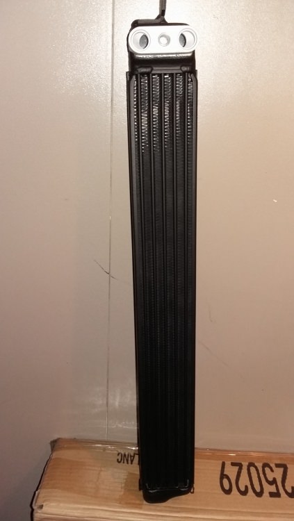

Oui en effet,vraiment pas donné vu ce que c est,donc direction oscaro:
Y en a un à 105 euros (celui de la photo)puis un autre à 200 euros...

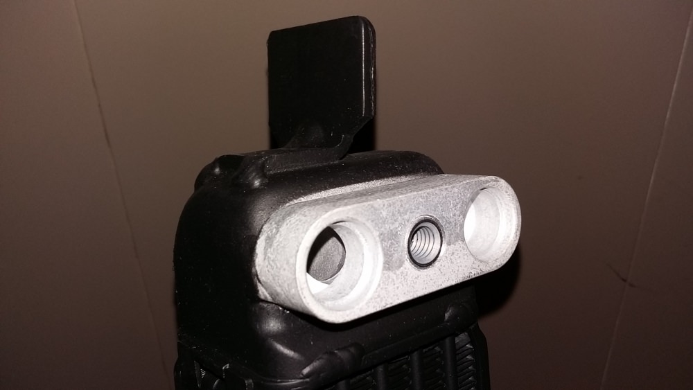

Le 27 février 2016à12:11, sedan78 a dit :
Radiateur neuf reçu (oscaro)de marque  NRF.
Y 'a plus qu'à. ..
Tu vas voir un changement, j'ai roulé pas mal ce week-end et ma température est parfaite maintenant que le radiateur est neuf ! 90-92 degrés en permanence en tous types d'utilisation et en arsouille elle ne monte même pas à 100 degrés ! Plus qu'à checker au printemps et sur circuit :nickel8:
