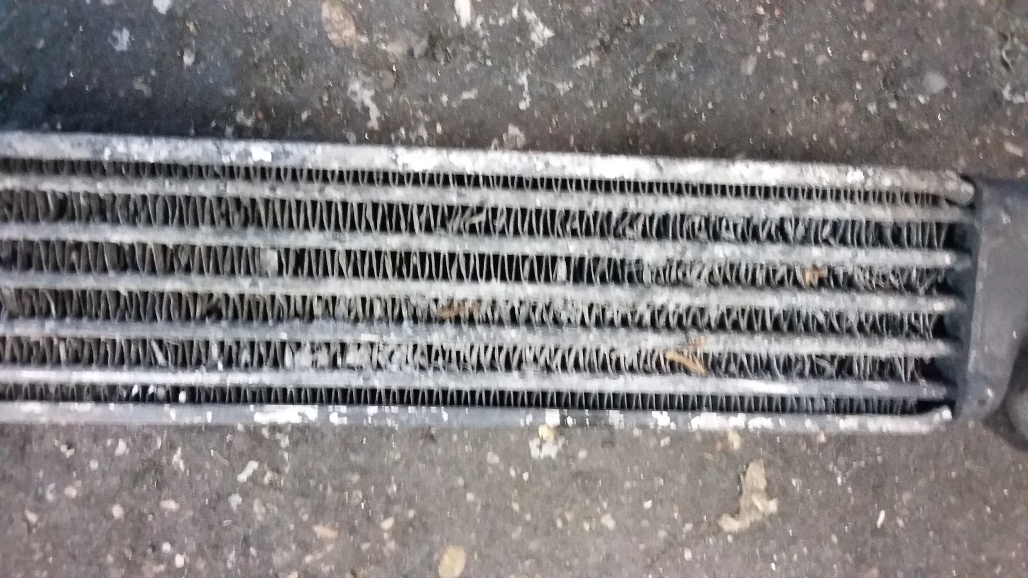

Je suis allé sous la bagnole jeter un coup d oeil au radiateur d huile...
Et bien ,il a vraiment une sale gueule.
Je vais tenter de faire une photo à  travers la grille du pare choc.
Samedi prochain ,il dégage.
Bon,radiateur d huile changé ce matin,l ancien avait vraiment une sale gueule. ..

Il était vraiment abîmé ce radiateur!
