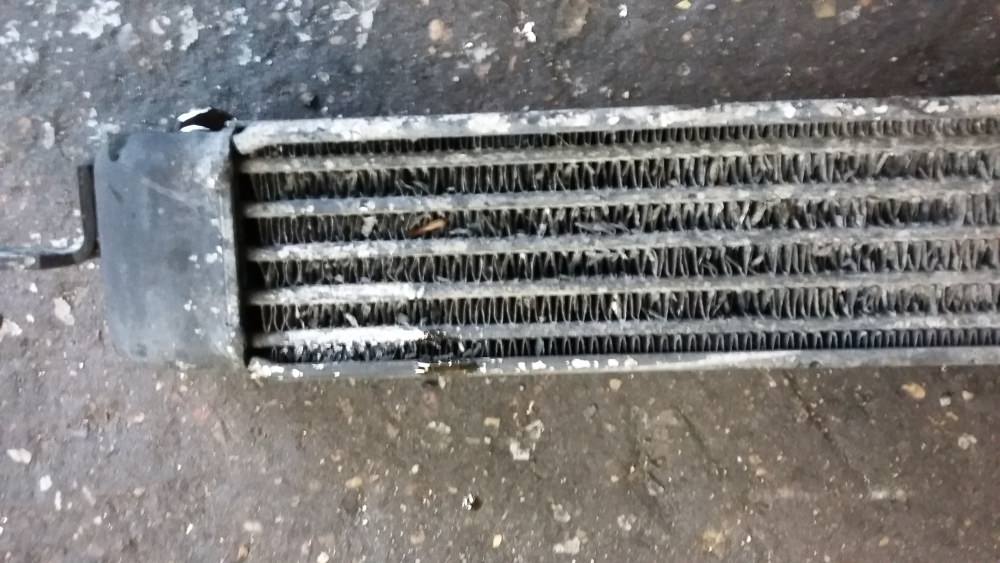

J ai l impression que l huile ne passe pas dans le radiateur .
D ailleurs hier en démontant, il y avait très peu d huile dedans et le radiateur n était pas chaud(un verre à  peine).je n aurais pas du remonter les caches plastique pour pouvoir vérifier ce matin mais ayant eu l usage d un pont ,j ai speedé et ai tout remonter.

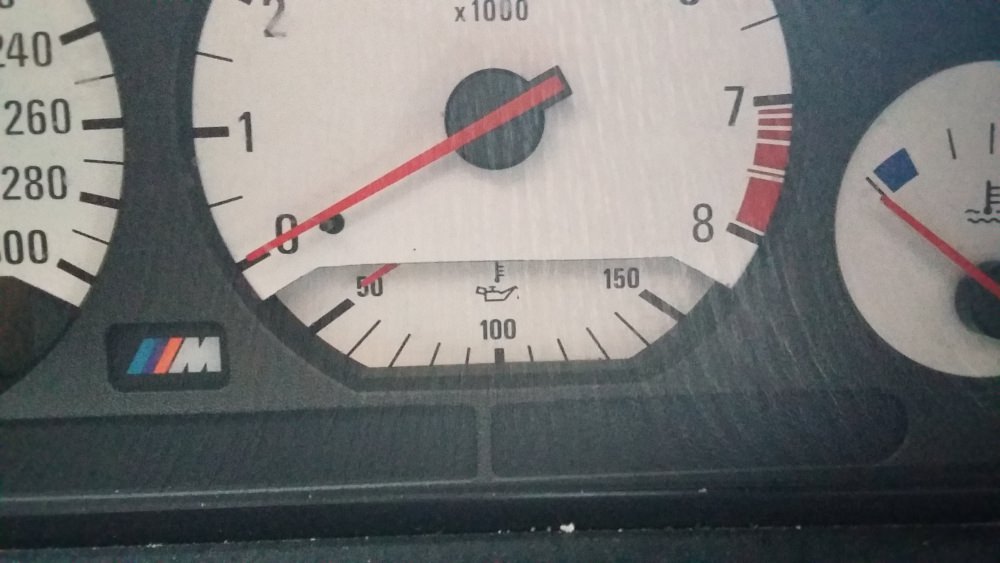

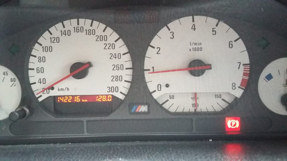

verdict , la temp° d’huile monte à 115° le calorstat s'ouvre , ça chute à 105 ° avant de stabiliser à 110° ...
essai avec un autre bloc compteur ( sans fonds blancs donc tripoté ) ....
départ très chaud avec 85° , roule en 3 voir en 4 au lieu d'en 5 voir en 6 ...
ça monte ... presque 100° ... le calorstat s'ouvre , ça chute à 85° , et ça stabilise une fois ouvert à 90° ....
verdict :
compteur faussé de 15° au niveau temp° d'huile ...
l'un dans l'autre ( ni moi dans Sedan ni le contraire ... je vous vois venir donc je previens )  ça nous arrange bien ...
110° à son afficheur est 90° réel ... sa voiture ne chauffe pas ...
