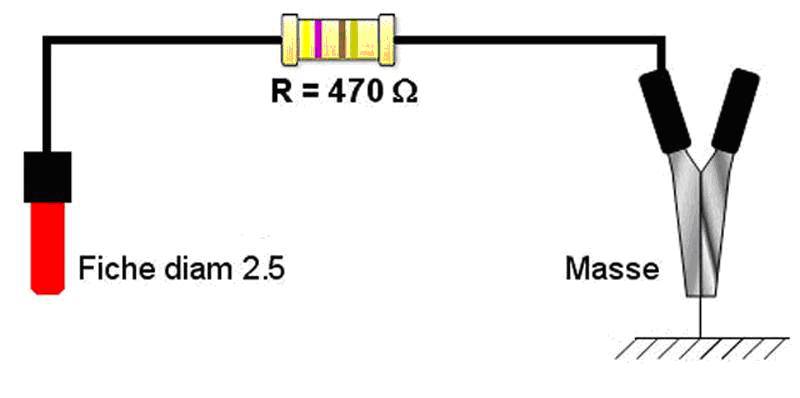

Moi, on m'a donné l'outil neuf et je ne m'en suis jamais servi! toujours au "shut" avec une petite résistance dans ce style:
2-64834c.thumb.jpg.355146f631942c27018cb

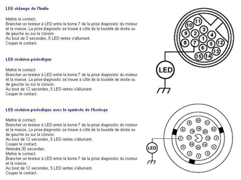

il y a ça aussi si tu veux:
1-648335.thumb.jpg.b8b8975667d45c6e8bc24
ouai je vais faire ça aussi, je vais mettre un fusible à la place.
Une résistance un fusible ne te sauvera pas d´un court circuit
il faut un consommateur et idéalement un fusible mais d'abord un consommateur
perso j'ai souvent utilisé qu'un fil mais il ne faut se tromper
Fil avec résistance depuis des années, aucun risque.

Testé ce soir, en reliant la borne 7 à la 19, pendant les deux fois 12 secondes, tout s'est remis à 0. Nickel.
