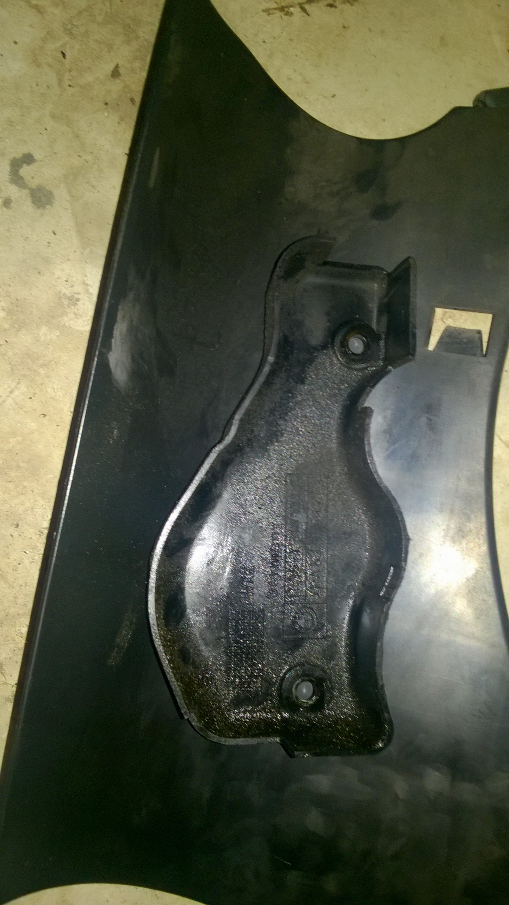

Bon, j'ai trouvé une petite heure pour commencer mes petits travaux.
J'ai enlevé le cache plastique des connections des EV du vanos et c'est bien gras!
WP_20151212_003.thumb.jpg.e91e17679bed6e

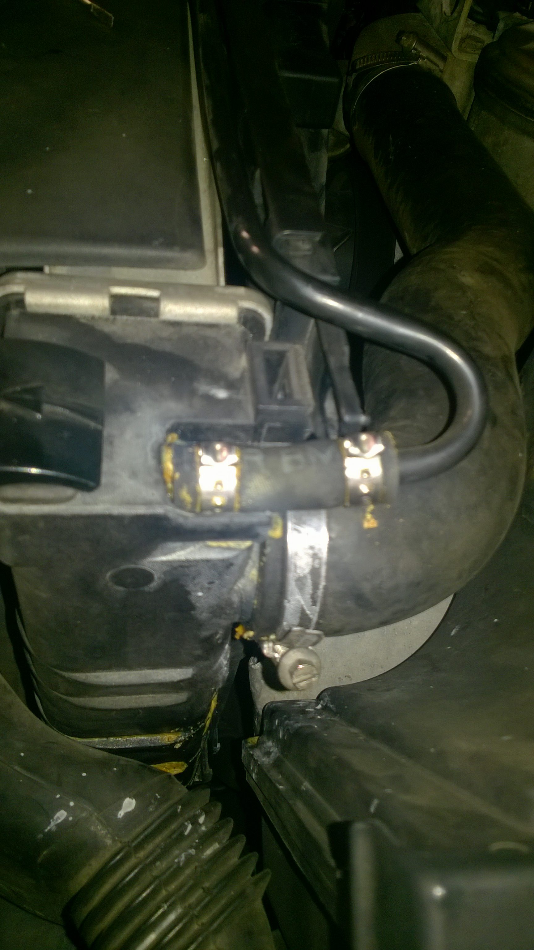

C'est bien gras aussi ici, je pense que c'est la fuite du vanos qui est dispersée, z'en pensez quoi?
WP_20151212_002.thumb.jpg.65682727cc840e

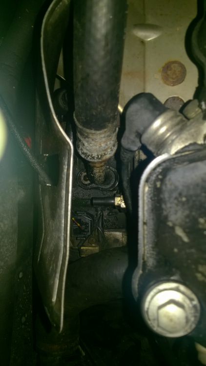

Et autre truc, quand j'ai enlevée les oreilles en du visco j'ai vu çà:
WP_20151212_004.thumb.jpg.9aaf5dc787a250
On dirait de la mayonnaise... retour d'huile dans l'eau? c'est possible là?
Ah oui autre question, commet on enleve ce visco sans tout casser? J'ai cru lire que c'était un pas à gauche?
Clé de 32 + marteau pour choquer , voir outil de bloquage de la poulie de pompe à eau si bien collé ...
et oui , c'est un pas à gauche ...
Merci! Oui c'est bien collé, tout tourne. Je vais essayer de bricoler sans le démonter pour le moment.
T'en penses quoi de la mayo sur la photo du radiateur?
j'en pense rien , ton auto, n'est pas neuve , y'a de la mayo dans le bocal de LDR ? sous le bouchon d'huile ?
