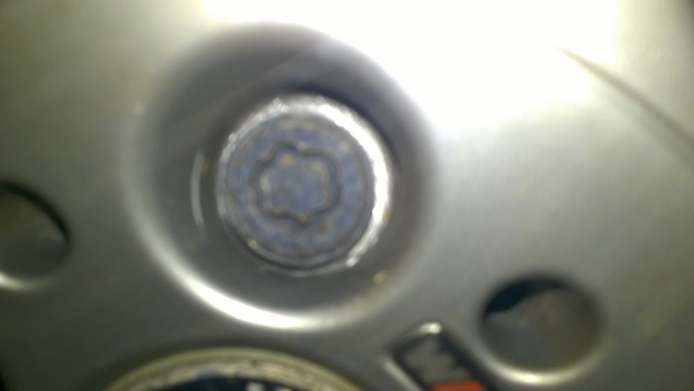

Seulement, je suis confronté des antivols récalcitrants sur mes jantes arrières (tout essayé, deux douilles antivols y sont passées, la douille de diamètre inférieur en force, ...).
Voilà ce qui m'a fait perdre ma matinée, :twisted:WP_20160401_003.jpg

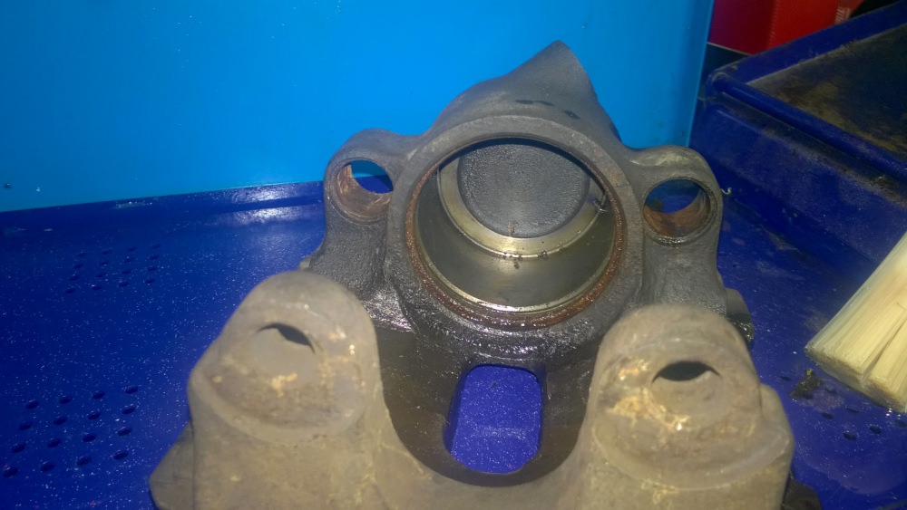

    Donc je vais devoir souder un écrou. Devant cet échec, j'ai attaqué le démontage des plaquettes de devant . Évidemment me manque un outil (allen de 7 je crois)pour enlever le disque. J'ai pas fait de photos mais le disque est bien attaqué, et le piston d'étrier aussi.
    Heureusement j''avais prévu des joints donc je vais pouvoir tout changé tranquillement une fois les disques enlevés. Les flexibles seront également changés, et après petite purge (si j'arrive à virer ces merdes, sinon je vais devoir le faire jantes montées)

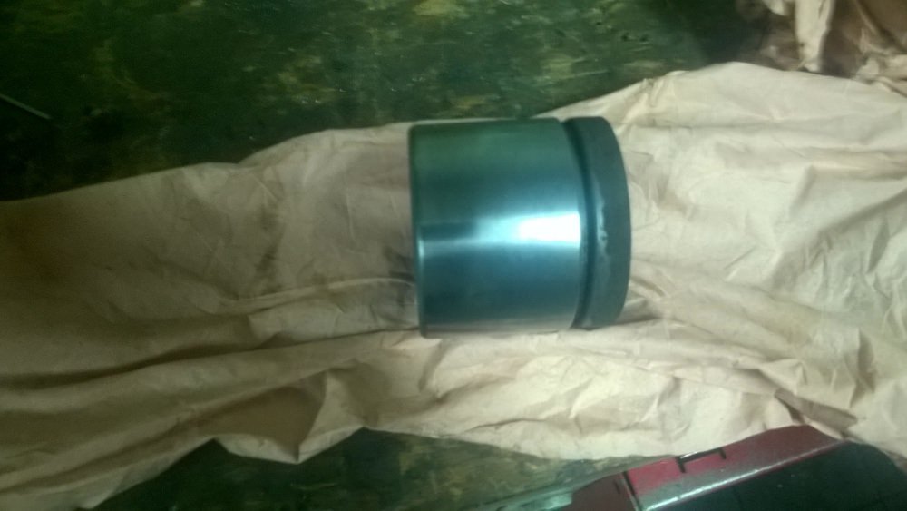

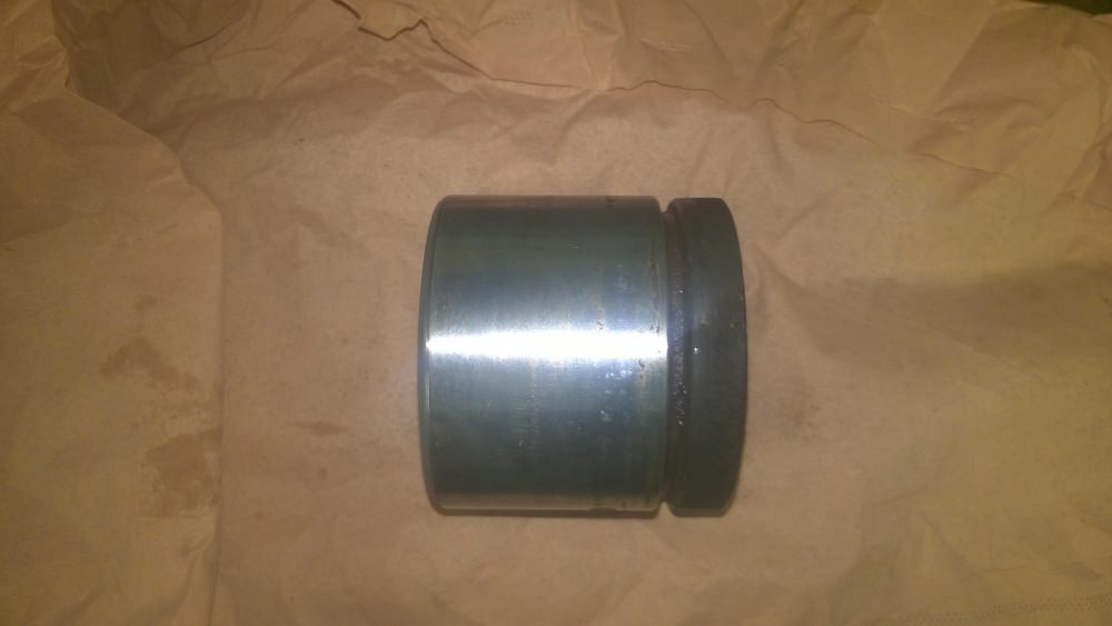

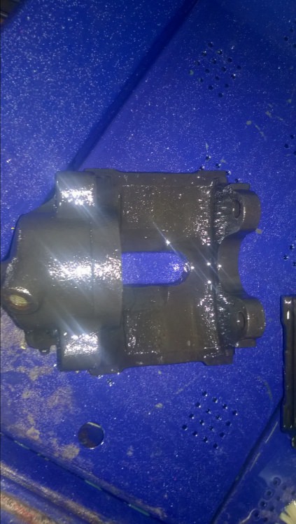

    Etriers démontés pour un léger dégraissage avant de les décaper

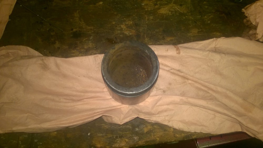

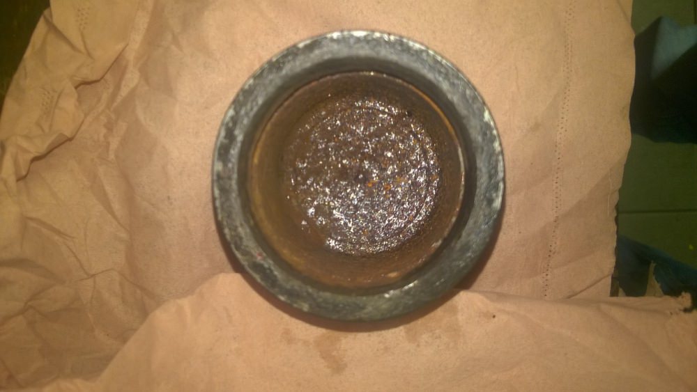

    Les pistons:
    WP_20160412_007.jpgWP_20160412_003.jpgWP_20160412_004.jpgWP_20160412_005.jpgWP_20160412_006.jpg
    Y'en avait besoin. Y'a plus qu'à :)

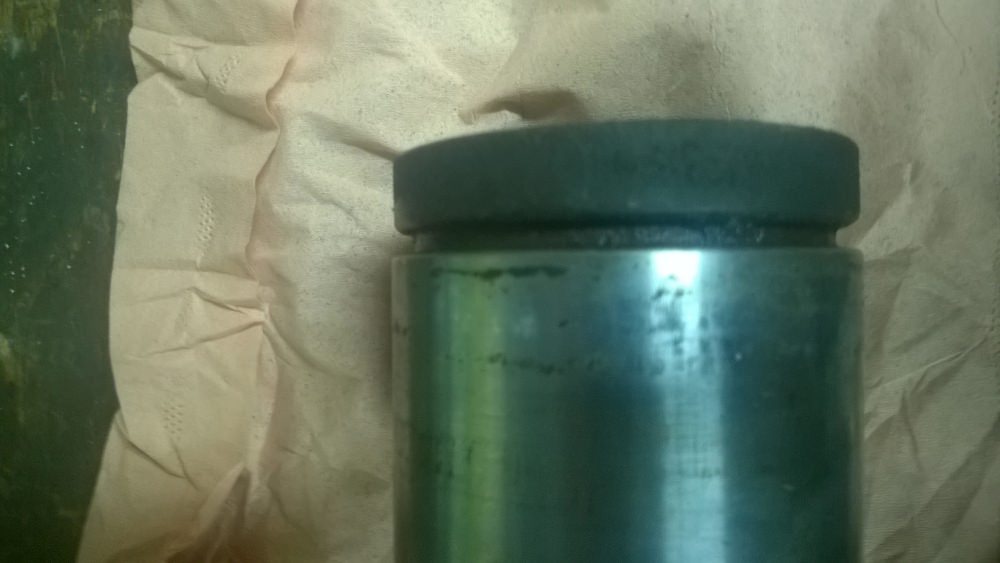

    Après nettoyage des pistons j'ai quelques piqûres de rouilles (2mm à tout casser). A votre avis, j'essaie de rattraper à la toile très fine? j'ai pas constaté de fuite, et j'ai pas envie de faire une connerie.
    Toile émeri doucement,je pense que ça  ira...
    Je ne crois pas que les pistons se vendent au détail. ..
