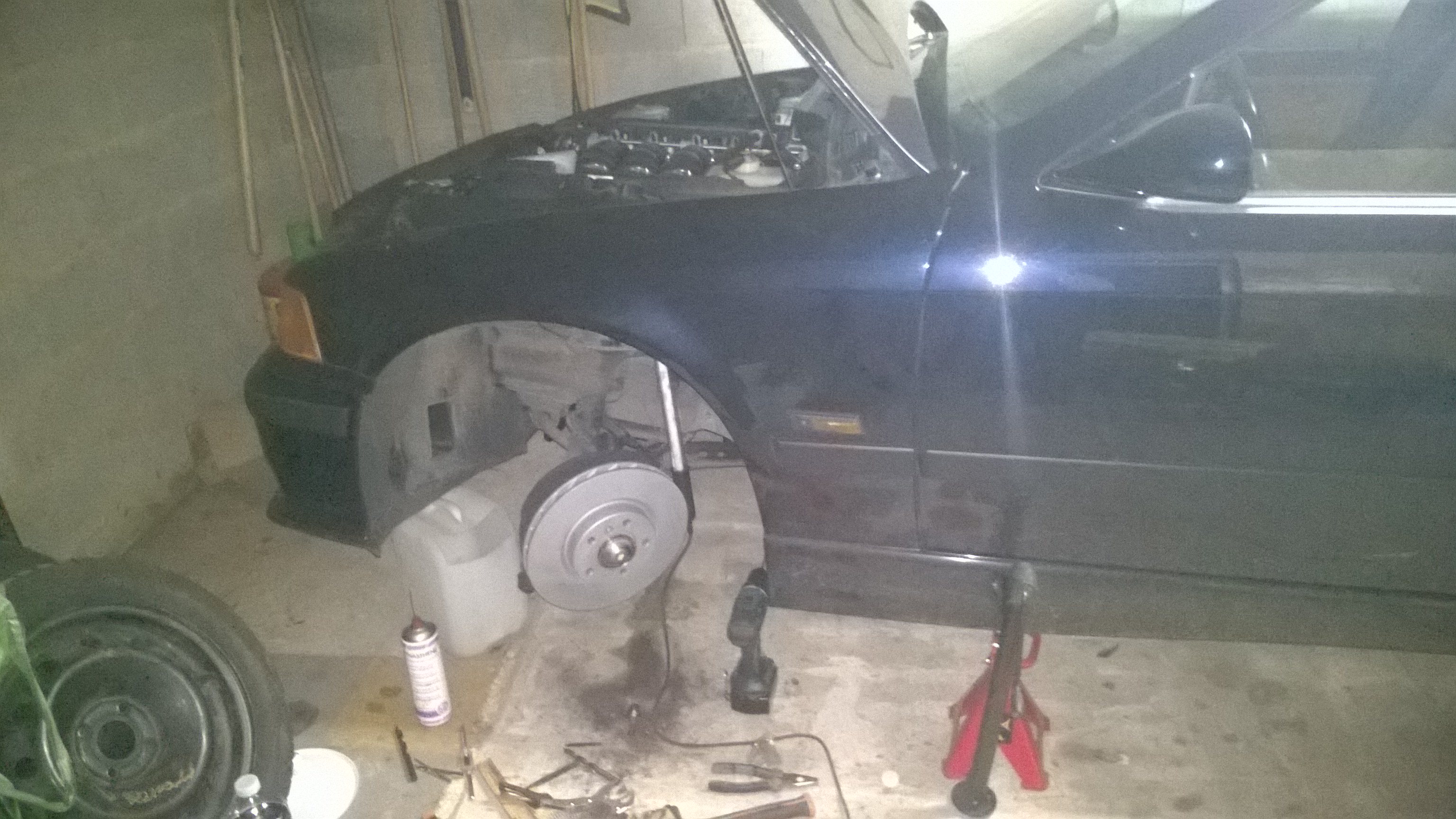

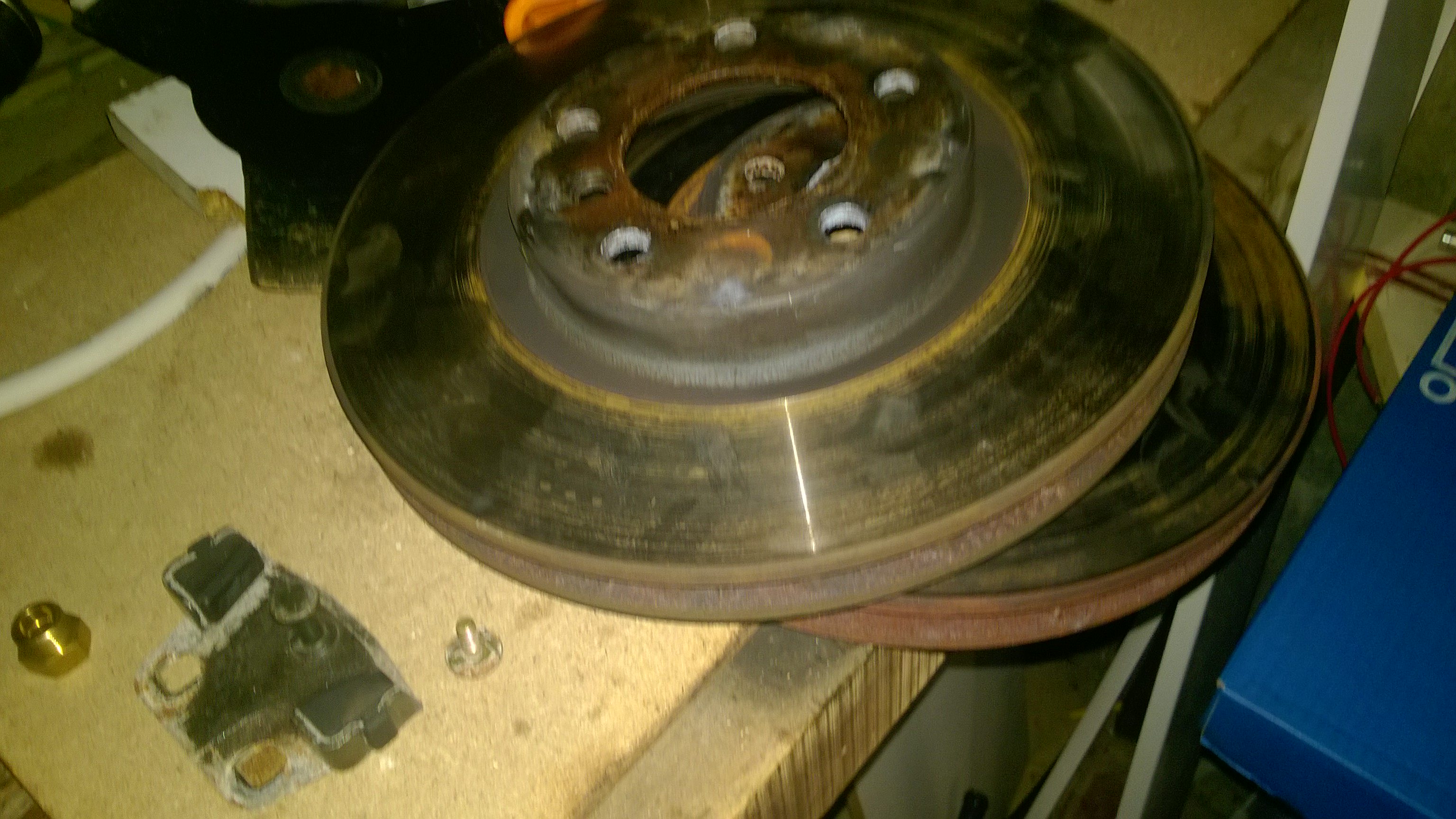

Ce soir au programme, démontage des disques avants. Oui je sais je vais doucement.8)

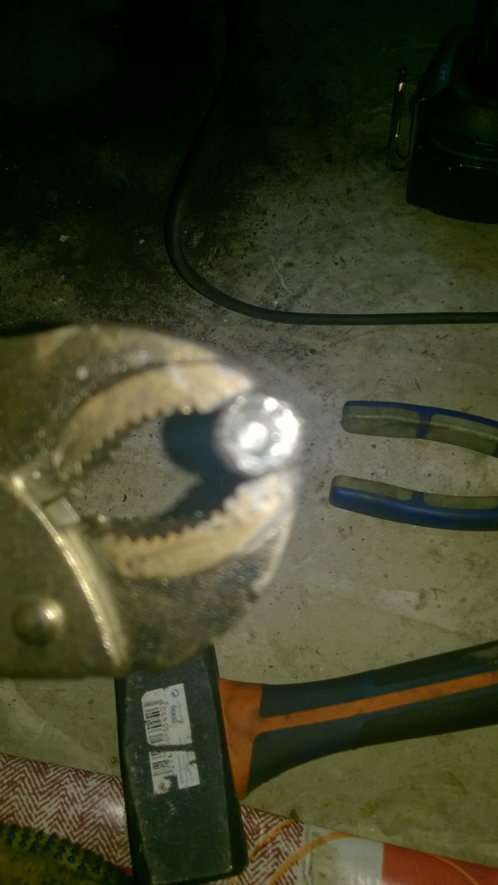

Evidemment vis de maintien grippé et tête déformée:
donc perçage pour faire sauter l'épaulement et quelques coups du copain et après l'aide de ma copine:
Pause:
Rebelote de l'autre coté et puis :WP_20160413_006.jpg
Fin du chantier. Je rangerai plus tard et puis il fait noir et j'ai encore soif.:ph34r:WP_20160413_009.jpg
Prochaine étape, nettoyage des étriers et remontage. Puis au tour de l'arrière avec les antivols à faire sauter (je vais percer finalement, ça me plait moyen la soudure), disques plaquettes, flexibles. après je m'attaque au durites du moteur. Donc j'aurai fini dans 6 mois 8)

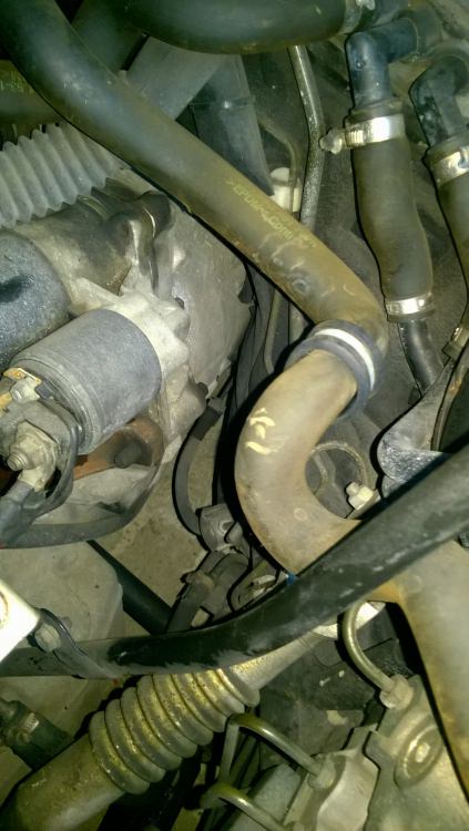

Suite:

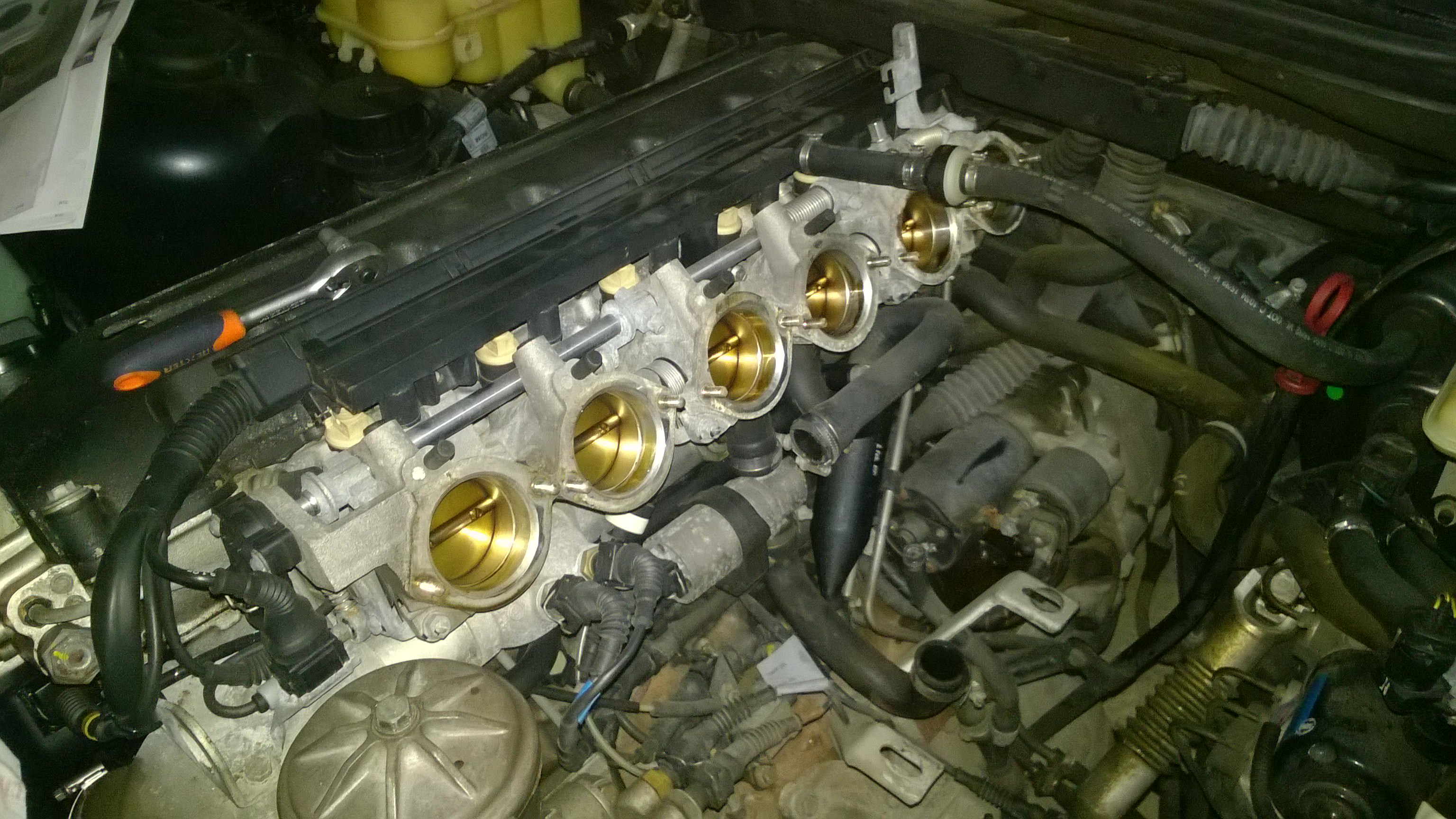

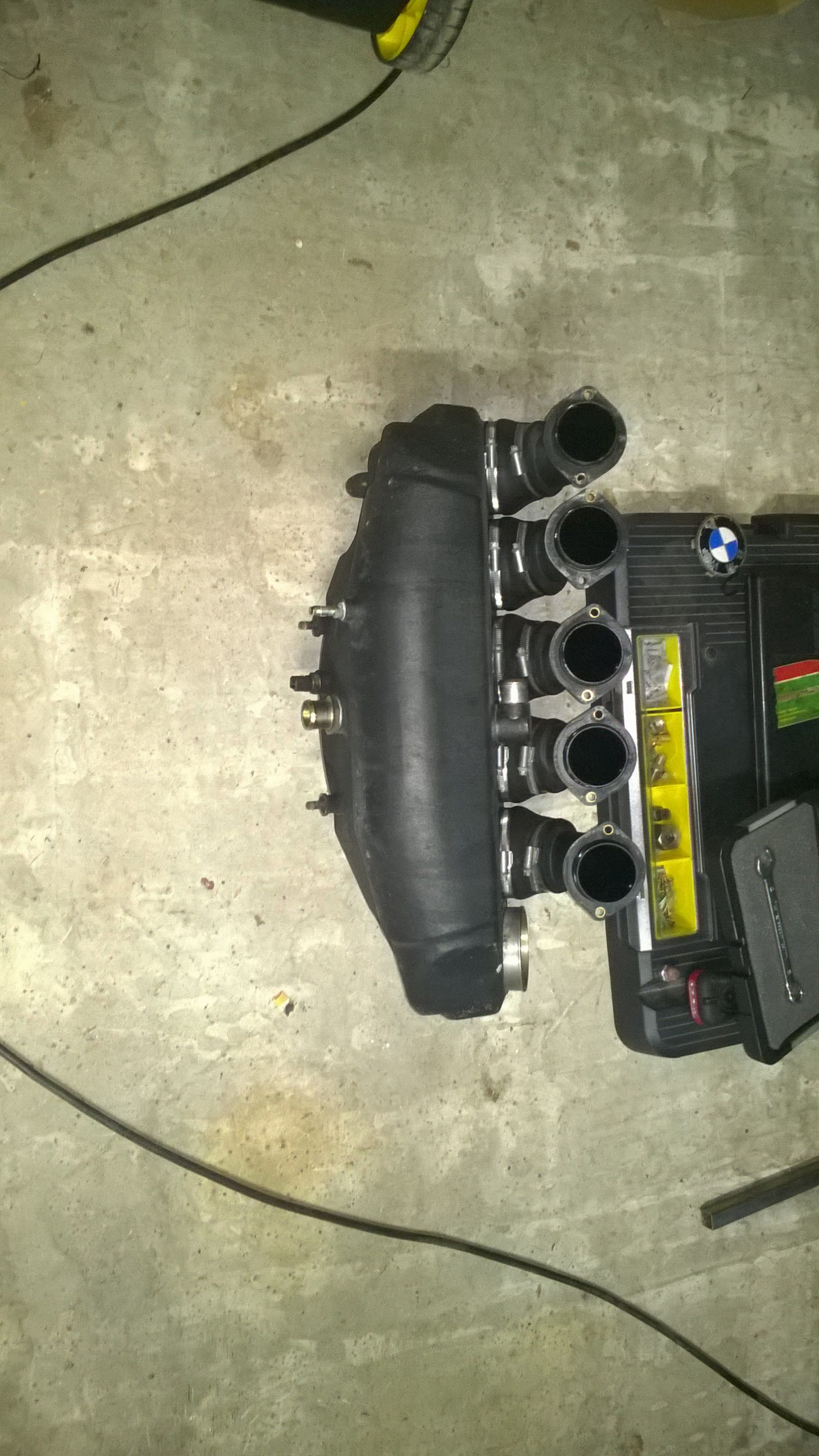

Admission à terre:

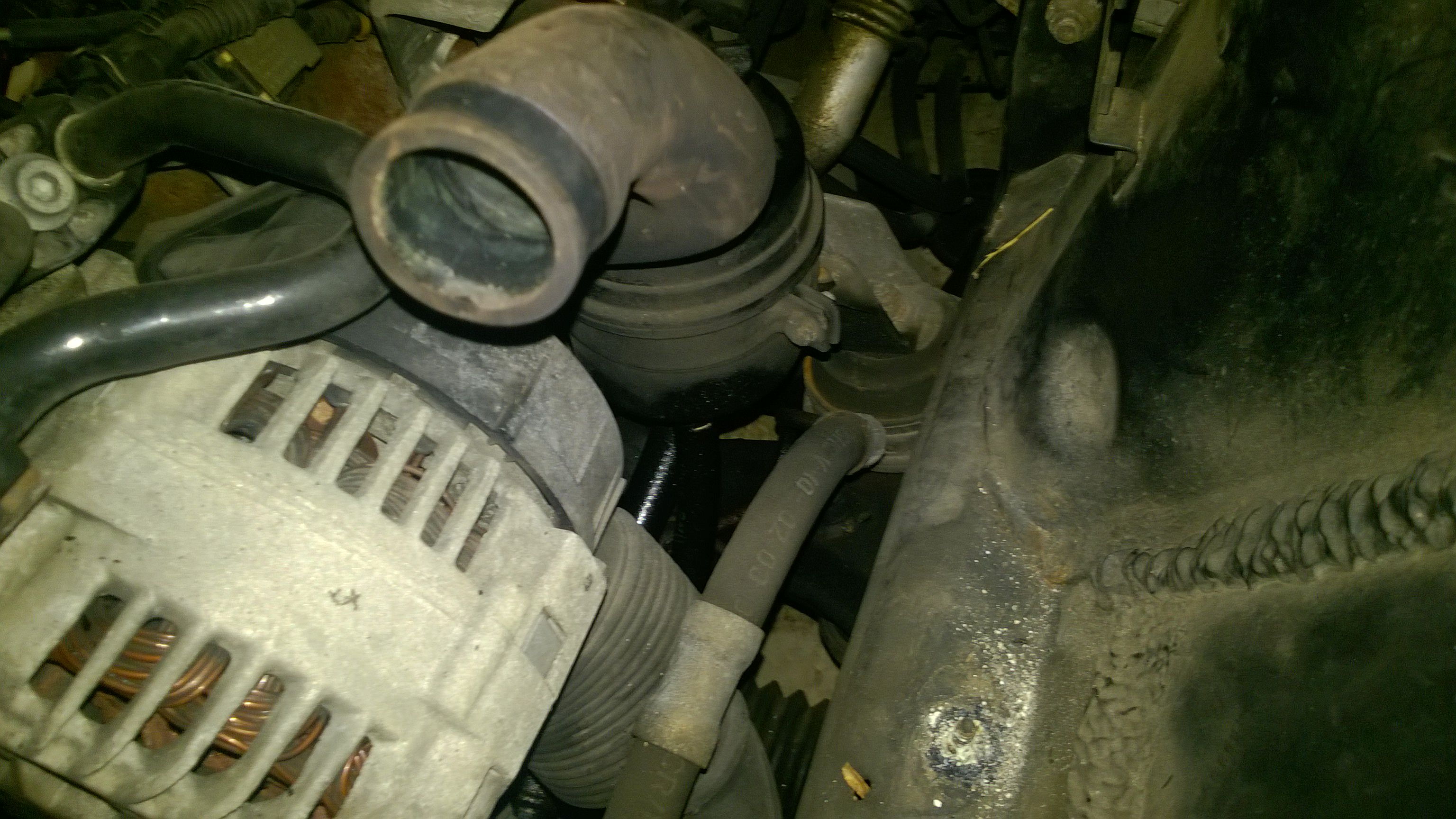

Une pairee de durite à changer, le recycleur d'huile(je me rappelle plus si c'est le bon nom) et nettoyage. C'est bien gras mais bon pour une voiture de 20 ans, surtout quand je compare avec ma mégane de 1999.
Après durite d'essence surement.
C'est beau mais quel idée de mettre un moteur si gros la dedans :perenoel: j'en ai bavé et j'imagine pas le remontage!
C est le ménage de printemps Toums !
Tu as déjà toutes les durites en stock?
Nan pas encore. Je voulais démonté pour voir ce que je devais changer.
